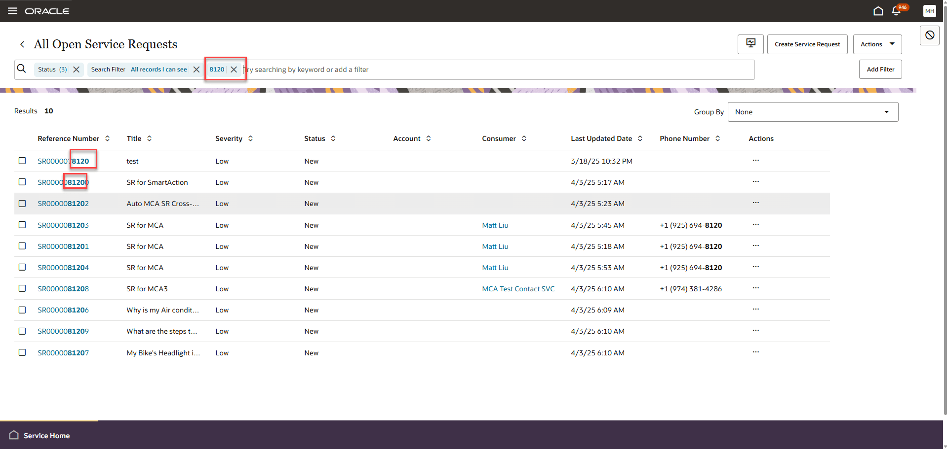

PUIDフィールド(サービス・リクエスト参照番号など)の検索中に、部分語を使用して検索できるようになりました。 たとえば、サービス・リクエスト・リスト・ページで8120を検索すると、ここに示すように、参照番号が8120のレコードが表示されます。
部分条件と一致するレコード

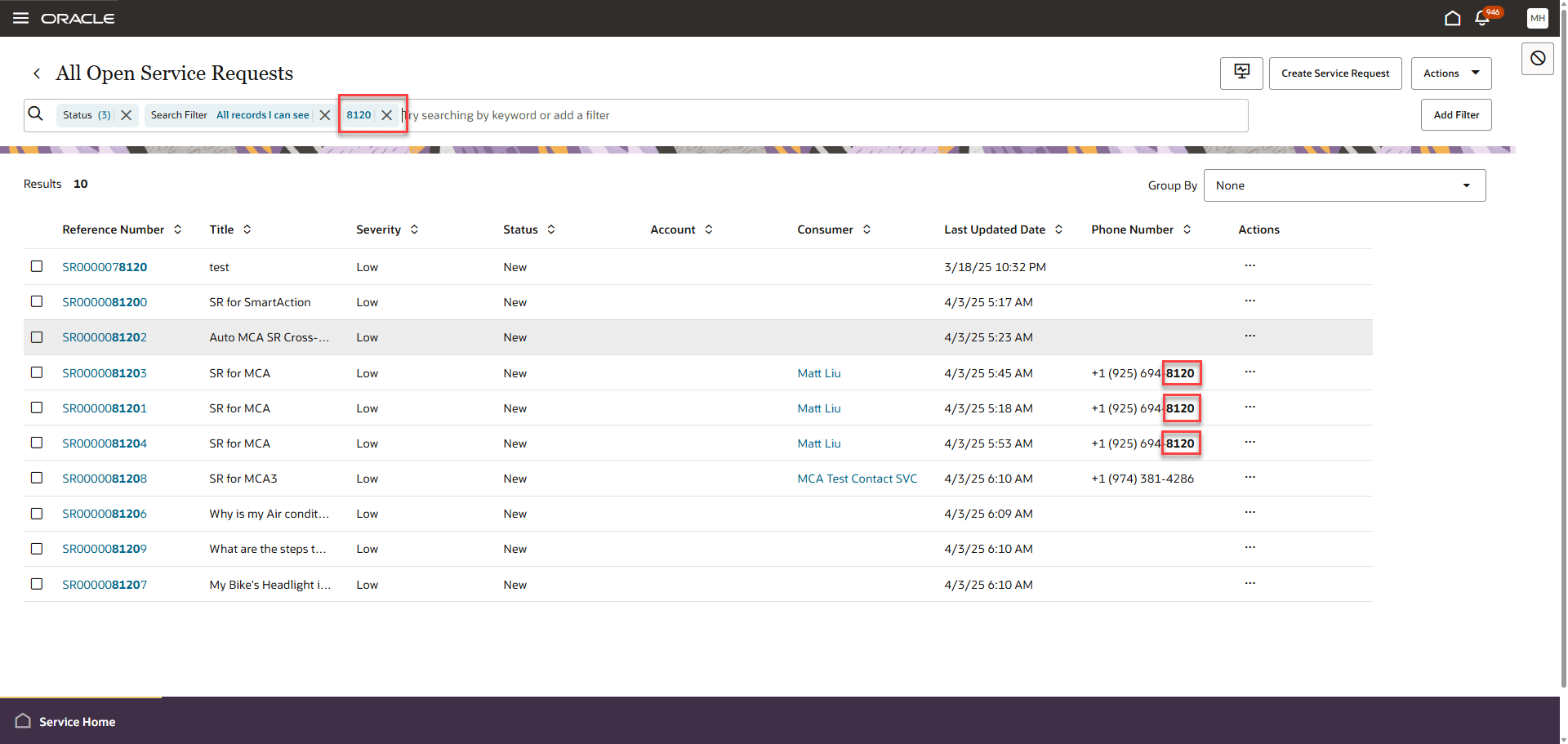

同様に、電話番号の場合、最後の4桁を使用して検索したり、市外局番を使用して検索するなど、数桁のみで検索できるようになりました。 たとえば、8120を検索すると、電話番号 +1(925) 694-8120の結果が表示されます。
部分条件と一致するレコード

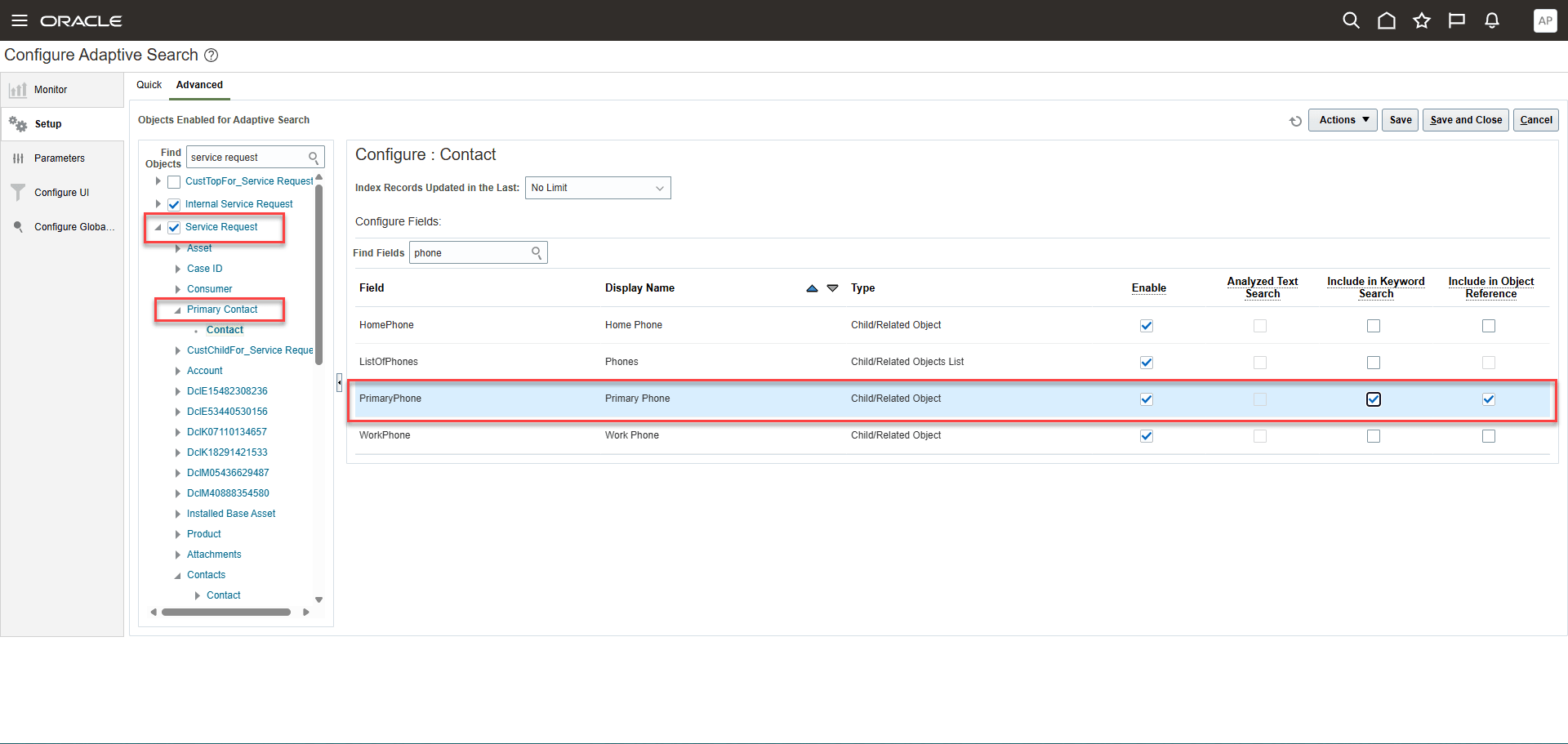

電話番号を検索する場合は、フィールドがキーワード検索に含まれていることを確認する必要があります。 たとえば、部分検索でサービス・リクエストのプライマリ担当者の電話番号を検索する場合は、次に示すように「キーワード検索に含める」チェック・ボックスを選択する必要があります:
キーワード検索に含まれるSRプライマリ担当者電話番号
ノート: この操作を初めて実行する場合は、サービス・リクエスト・オブジェクトに対して完全公開または部分公開を実行する必要があります。
