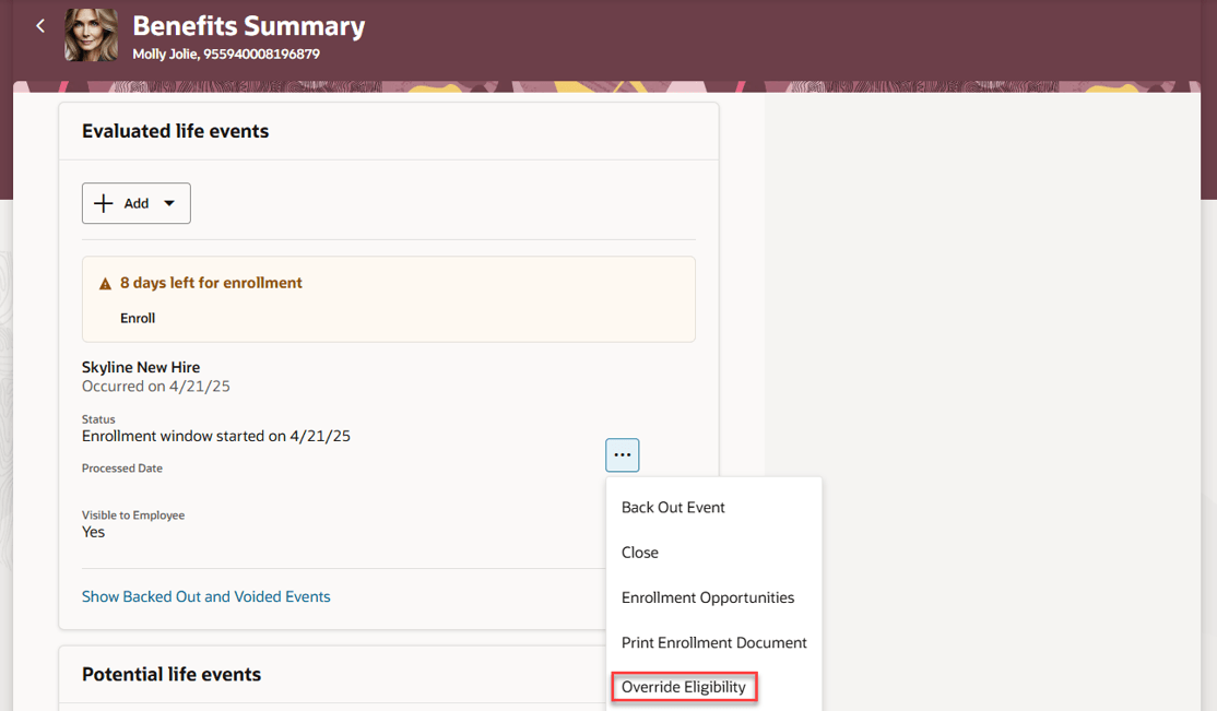

ページを起動するには、「福利厚生管理」> 「福利厚生アクティビティ・センター」をクリックして、適格オーバーライド・ページに移動します。

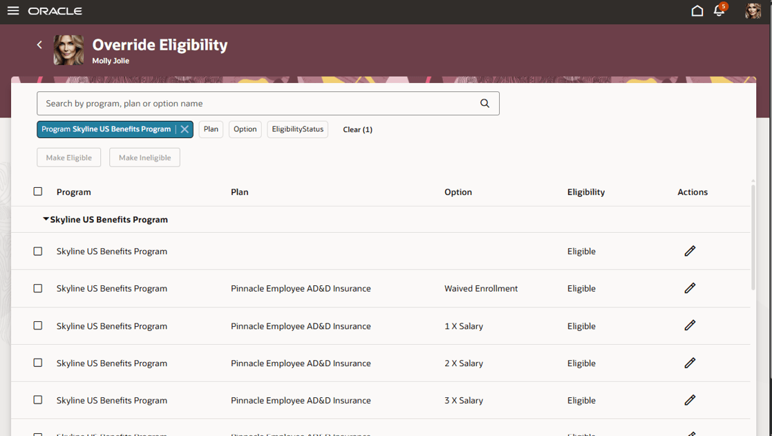

福利厚生サマリーの適格の上書きページ
福利厚生サマリーから適格の上書きページ選択
Redwoodの適格の上書きページ
Redwoodの適格の上書きページ
「Redwood福利厚生要約」ページ内の新しい適格オーバーライド機能は、直接的で直感的な調整を有効にすることで管理タスクを合理化します。 これにより、処理時間が短縮され、エラーが最小限に抑えられ、複雑な適格シナリオを管理する管理者の全体的なユーザー・エクスペリエンスが向上します。
