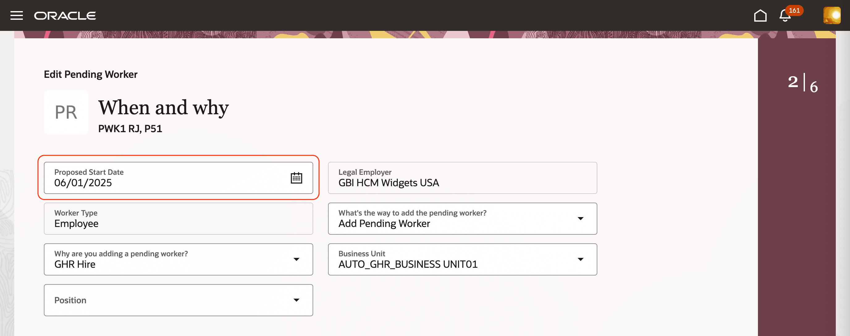

提示開始日2025年4月1日
提示開始日2025年4月1日

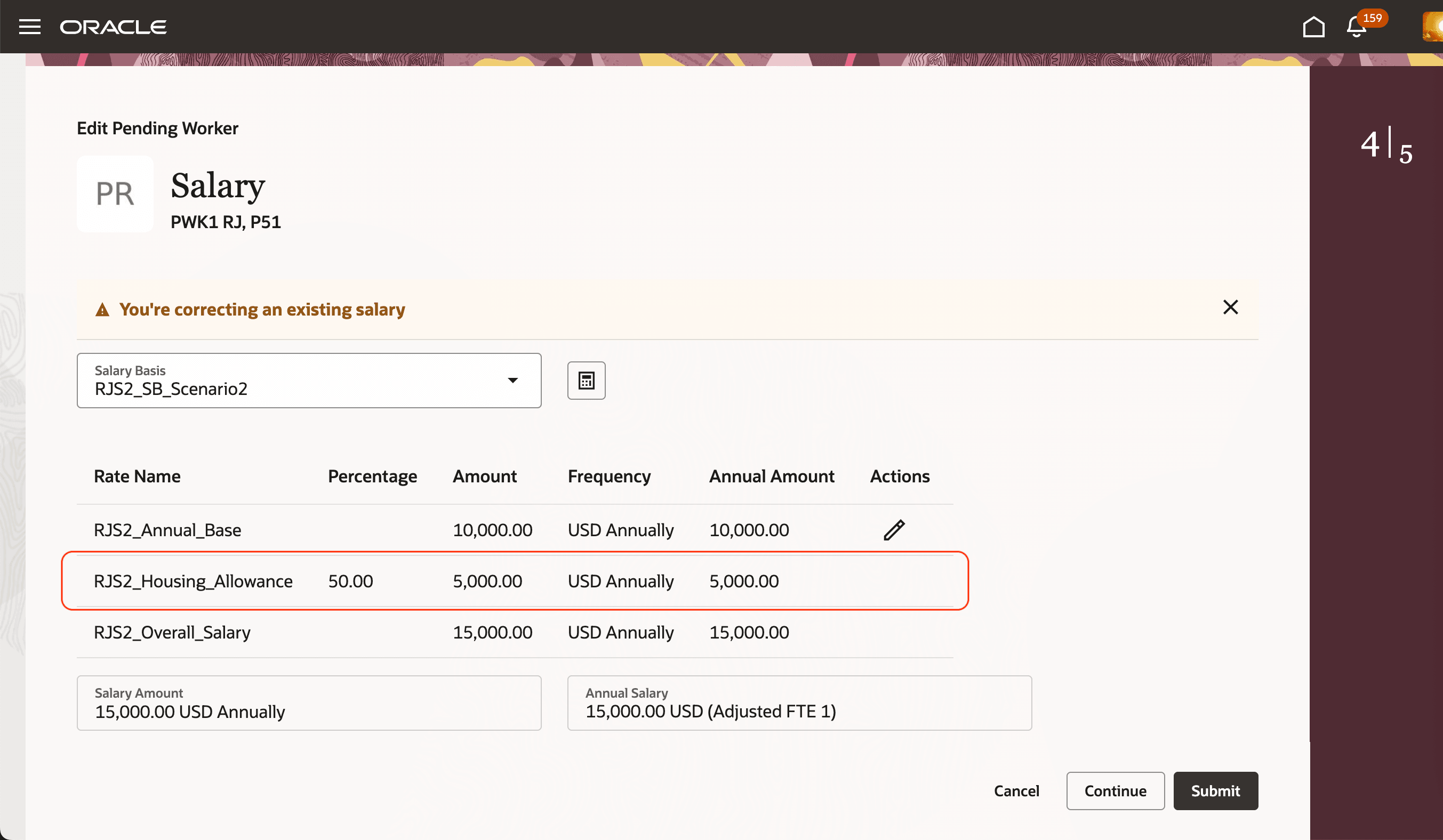

5000として計算された料金コンポーネント(開始予定日は2025年4月1日)
2025年4月1日の提示開始日について5000として計算された料金コンポーネント(基準の50%)
提示開始日を2025年6月1日に改訂
提示開始日が2025年6月1日に改訂されました
5500として計算された料金コンポーネント(開始日予定は2025年6月1日)
2025年6月1日に改訂された提示開始日の料金コンポーネントを5500 (基準の55%)として計算

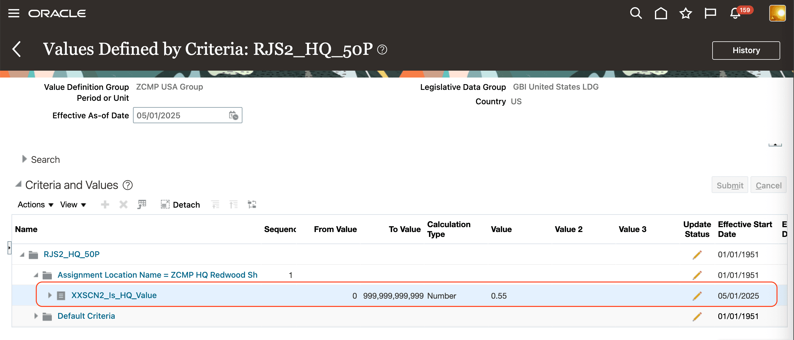

有効基準別の値設定(1951年1月1日)
基準別の値設定有効日1951年1月1日
有効基準別の値設定(1951年5月1日)
2025年5月1日に有効な基準別値設定
