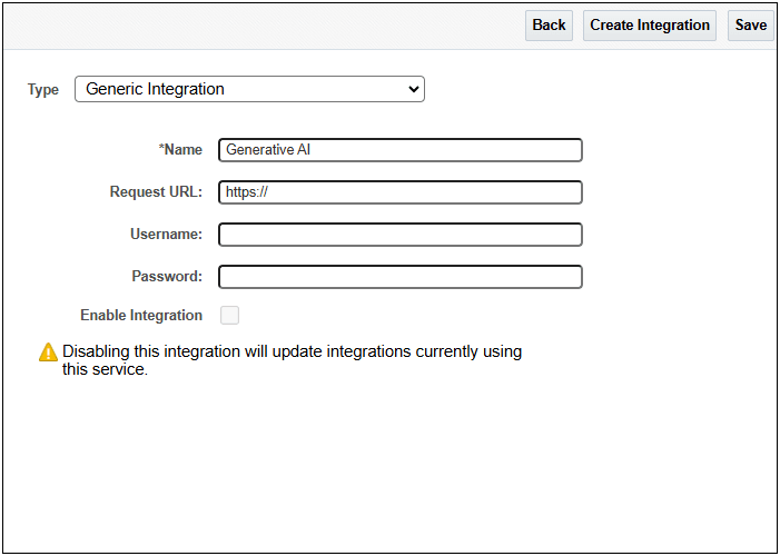

CRM統合サイトの生成AI汎用統合を設定するには、次のステップを実行します:
フル・アクセス・ユーザーとしてOracle CPQにログインします。
管理ホーム・ページにナビゲートします。
「統合プラットフォーム」セクションで「統合センター」をクリックします。
「統合の作成」をクリックします。
「タイプ」ドロップダウンから「一般統合」を選択します。
「名前」フィールドに「生成AI」と入力します。
「リクエストURL」フィールドにFusion環境URLを入力します。
「ユーザー名」および「パスワード」資格証明を入力します。
「統合の有効化」チェック・ボックスを選択します。
「保存」をクリックします
警告: 統合がアクティブになると、統合の有効化チェック・ボックスの選択を解除すると、それを使用する統合が無効になります。 ランタイム統合は実行されず、一部の管理機能か使用できない場合があります。
