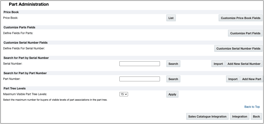

Fusion製品統合が設定されると、「部品管理」ページには、定期的にスケジュールされた同期または1回かぎりの同期イベントを使用して、使用可能な部品情報と部品を同期する機能が表示されます。 Oracle Sales製品情報マスター(SPIM)統合を開始するには、次のステップを実行します:
  1. 部品管理者またはフル・アクセス・ユーザーとしてOracle CPQにログインします。
  2. 管理ホーム・ページにナビゲートします
  3. 「製品」セクションで「部品」をクリックします。 部品管理ページが開きます。
  4. 「販売カタログの統合」をクリックして、部品およびBOM同期リクエスト・ステータスを表示するか、1回かぎりの同期リクエストを実行します。 詳細は、「一般情報」を参照してください。
ノート: 統合ボタンを使用すると、Salesforce CRM製品統合を表示できます。
