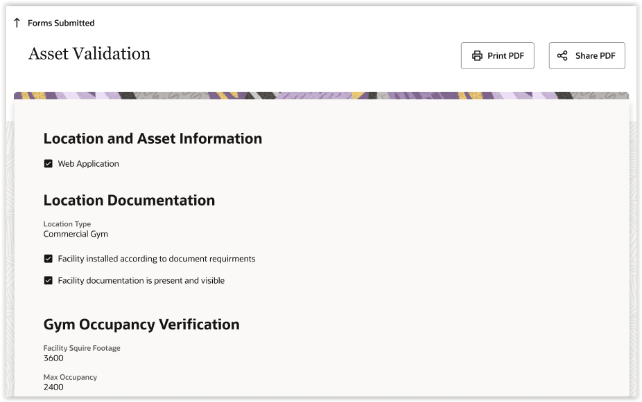

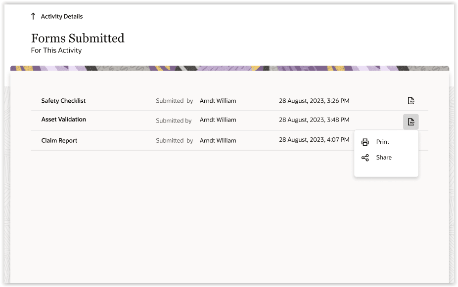

「印刷」および「共有」オプションは、「フォーム履歴」ページおよび特定の送信済フォームを表示するとき(PDF生成をサポートするフォームの場合)の両方で使用できます。
  1. 送信済フォームのリスト(「フォーム履歴」ページ)
    送信されたフォーム
    送信されたフォーム
  2. 特定のフォームが送信されます。
フォームが送信されました - 資産検証
フォームが送信されました - 資産検証
ブラウザ・ユーザーの場合: PDF形式のフォームは、ブラウザから直接印刷できます。 「印刷」ボタンは、「フォーム履歴」ページおよび個々の送信済フォームで使用できるようになりました。

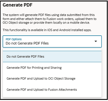

新規フォーム・パラメータ: PDFオプション
このパラメータは、PDFファイルの処理方法を制御します。 使用可能なオプションは次のとおりです。
  1. PDF FIlesを生成しない: Default. このフォームのPDFファイルを作成しない場合は、このオプションを選択します。
  2. 印刷および共有用のPDFの生成: PDFファイルを生成し、顧客サイトで印刷したり、他のアプリケーションを使用してクライアントと共有するためにデバイスで使用できるようにするには、このオプションを選択します。
  3. PDFの生成およびFusion添付へのアップロード: フォームの送信時にPDFファイルを生成し、Fusionの関連するサービスまたはメンテナンス作業オーダーにファイルを添付するには、このオプションを選択します。
  4. PDFの生成およびOCIオブジェクト・ストレージへのアップロード: PDFファイルを生成してOCI Object Storageに自動的にアップロードするには、このオプションを選択します。
PDFファイルの生成
PDFファイルの生成

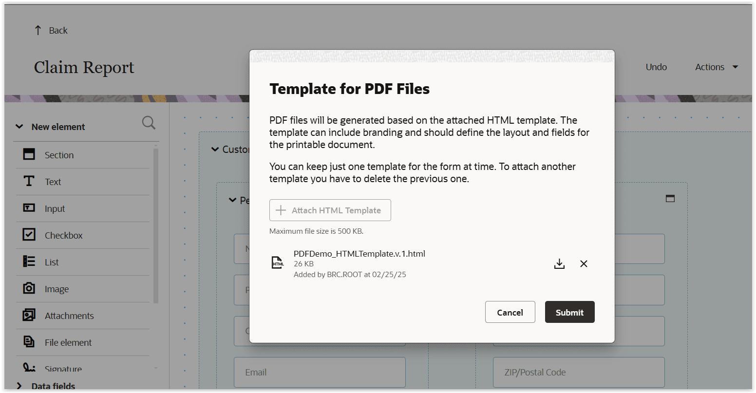

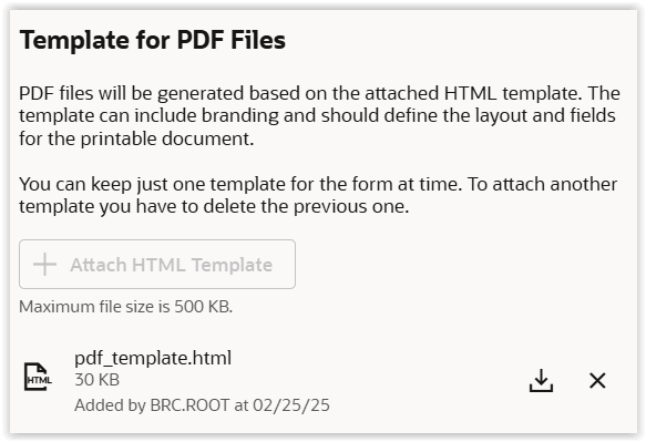

PDFテンプレート
ここでPDFの生成に使用するテンプレートを添付する必要があります。 添付ファイルには次の制限が適用されます:
  • HTMLファイルである必要があります
  • ファイル・サイズは500KBを超えることはできません
ノート: テンプレートを添付しないと、フォーム設定を編集できません。
PDFテンプレート
PDFテンプレート
フォーム構成でのPDFテンプレート&検証
フォームは動的であり、多くの場合、新しいフィールドの追加、表示条件の調整、デフォルト値の変更などの更新が必要です。 これらの変更には、関連するHTMLテンプレートの変更が必要になる場合があります。 これはフォーム構成ページで直接可能になり、古いバージョンを新しいバージョンに置き換えることができます。
実行方法:
  1. フォーム構成ページにナビゲートします。
  2. ページ・ヘッダーの「アクション」メニューをクリックします。
  3. HTMLテンプレートの添付」を選択し、テンプレートを置き換えます。
HTMLテンプレートの添付
HTMLテンプレートの添付

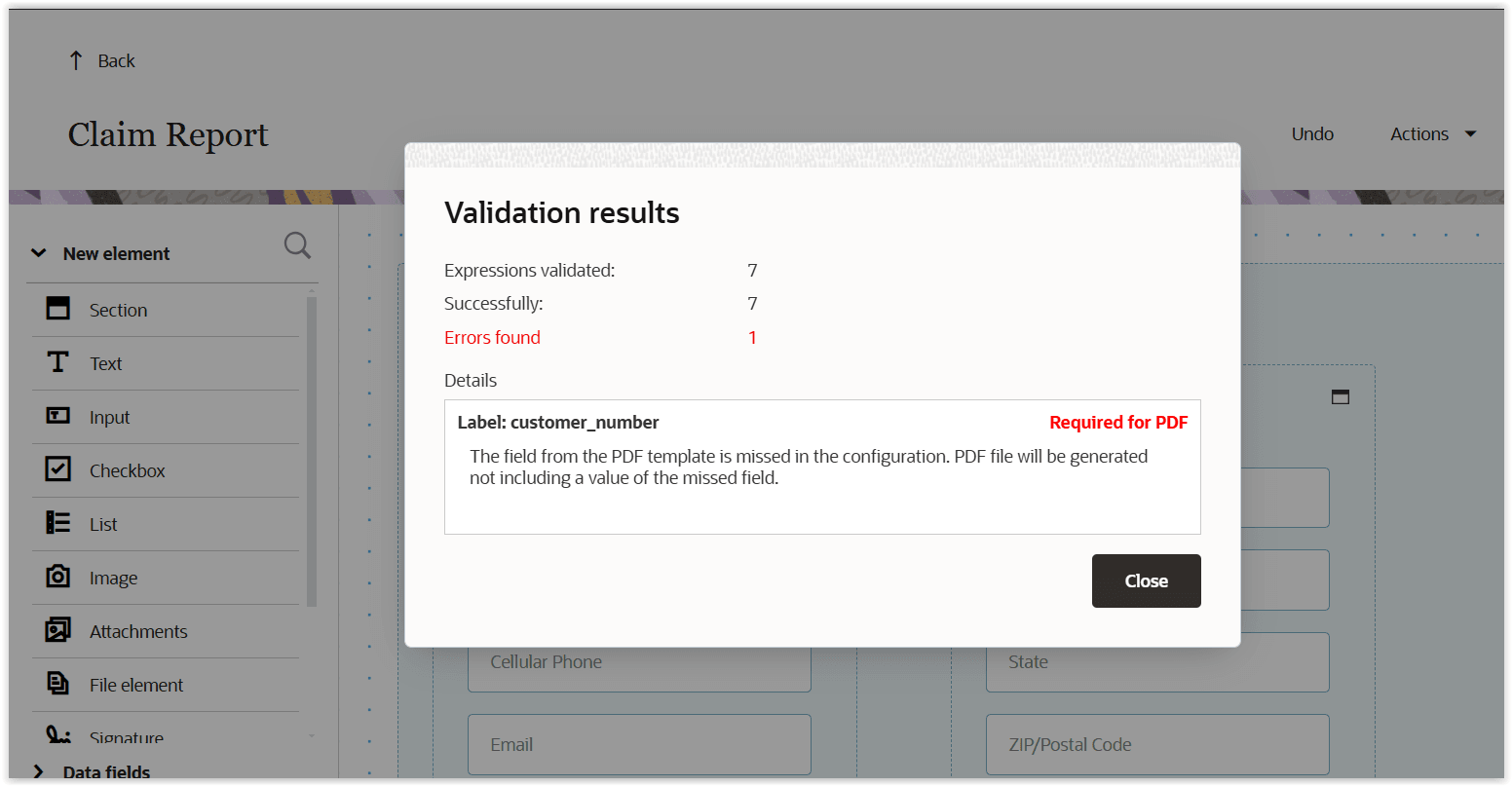

アプリケーションは、フォームの構成をテンプレートと比較することによって、フォームの構成を検証します。 フォーム設定にテンプレート・フィールドがない場合は、エラーが表示されます。 公開をクリックすると検証が行われます。 検証エラーを含むレポートが表示されます。 ただし、これらのエラーによって公開が妨げられることはありません。
ノート: 「アクション」 ->「検証」をクリックすると、公開前にフォームを検証できます。
フォーム・テンプレート検証
フォーム・テンプレート検証

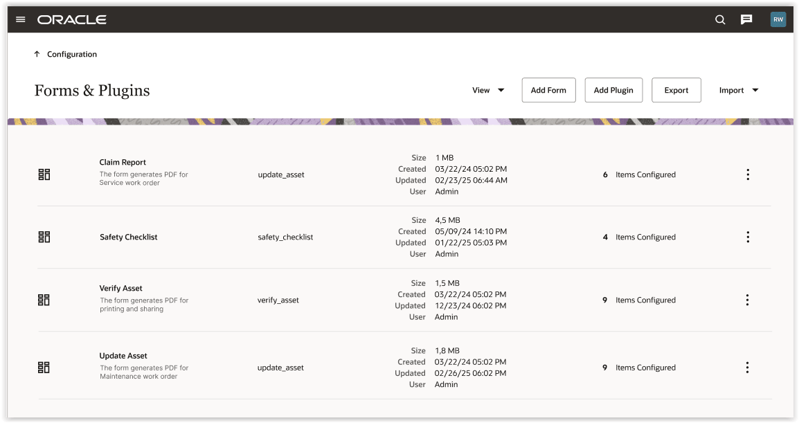

PDF生成フォームのビジュアル識別
PDFの生成に構成されたフォームは、Forms &プラグインページで視覚的に識別できるようになりました。 これには、次のような説明ラベルが含まれます:
  • このフォームは、サービス作業オーダーのPDFを生成します。
  • 「このフォームでは、PDFをOCI Object Storageにアップロードします。」。
ビジュアル表現
ビジュアル表現

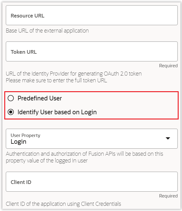

1. PDFファイルを「Fusion作業オーダー」に添付するには、次の設定を使用してFusion APIに接続するアプリケーションを作成する必要があります:
  • アプリケーション・タイプを選択します: REST/SOAP APIを使用するアプリケーション。
  • 認証には、「OAuthユーザー・アサーション」を選択します。
「ログインに基づくアイデンティティ・ユーザー」設定を使用して、フォームに入力した技術者の名前でファイルが常にアップロードされるようにすることをお薦めします。 これにより、アセットのトラブルシューティング、インシデントの調査または技術者のパフォーマンス評価に使用できるコンプライアンス・チェックを実行できます。
