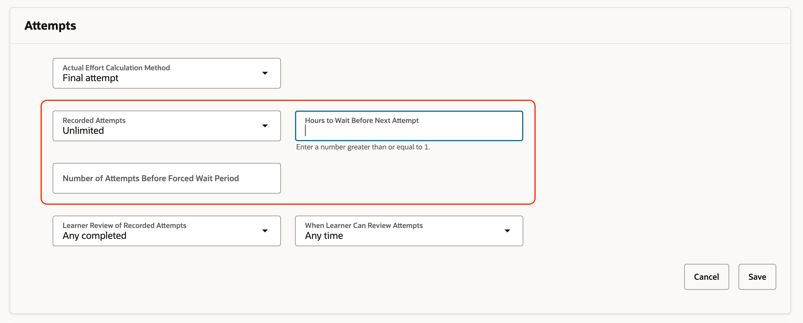

指定した数の自己ペース学習の試行に失敗した後に、学習者がSCORMおよびHACPコンテンツを再試行できるタイミングを管理できるようになりました。 これは、自己ペースの「学習ルール」タブにある2つの新しい構成オプションを使用して行います。
これらのオプションは、「記録済試行」が「制限なし」または数が制限されている場合に表示されます。 それ以外の場合は非表示になります。
- 次回試行までの待機時間数: 遅延期間を定義するには、時間数(24など)を指定します。 学習者は、その遅延期間後にのみコンテンツを再試行できます。
- 強制待機期間までの試行回数: このオプション・フィールドは、「次回試行までの待機時間数」の値を指定した後に表示されます。 指定した待機期間が適用されるまでの学習者の試行回数を指定します。 たとえば、「3」と入力すると、学習者は待機期間が適用されるまでに3回試行します。 待機期間が経過すると、さらに3回試行でき、その後も同じように待機して試行できます。
新しいオプションが表示された自己ペース学習ルール・タブ
