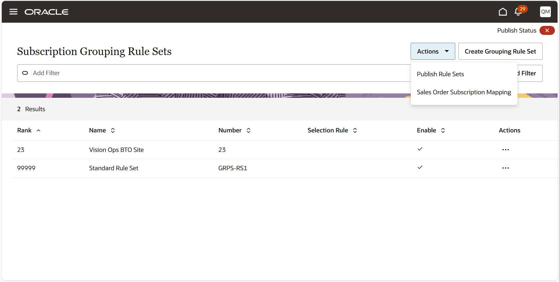

グループ化ルール・セット

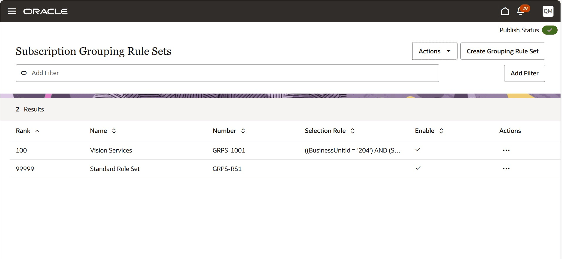

サブスクリプション・グループ化ルール・セット・リスト
グループ化ルール・セットを使用すると、アップストリーム・アプリケーションから既存のサブスクリプション・ヘッダーまたは新しいサブスクリプション・ヘッダーにサブスクリプション製品をグループ化するルールを定義できます。
すべてのグループ化ルール・セットには、名前、数値およびランクがあります。 ランクによって、着信サブスクリプション製品明細に適用するためにグループ化ルール・セットが評価される順序が定義されます。 グループ化ルール・セットは、有効または無効にできます。 ただし、グループ化ルール・セットは、使用する前に公開する必要があります。 「ルール・セットの公開」アクションは、グループ化ルール・セットの公開に使用されます。
ランクが低いグループ・ルール・セットが最初に評価されます。 グループ化ルール・セットは、選択ルール基準を受信サブスクリプション・データと照合することで識別されます。

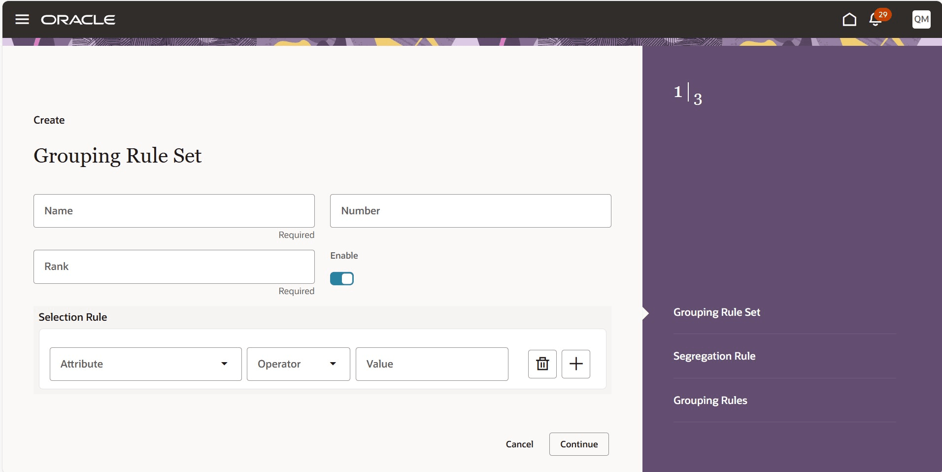

グループ化ルール・セット
グループ化ルール・セット

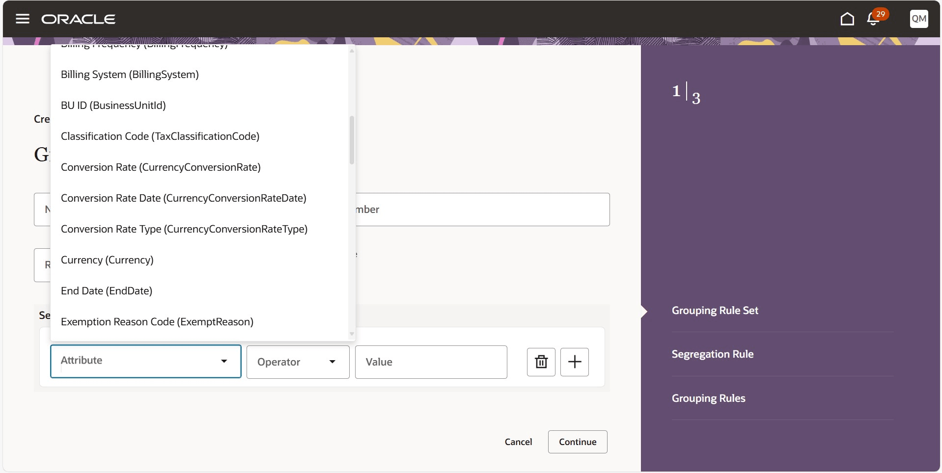

選択ルールは、受信サブスクリプションの処理に使用されるグループ・ルール・セットを識別します。 選択ルールは、サブスクリプション・ヘッダーの属性に基づいて作成できます。 選択ルールは、たとえばビジネス・ユニットごとにルール・セットを区別するのに役立ちます。
選択ルール
選択ルール

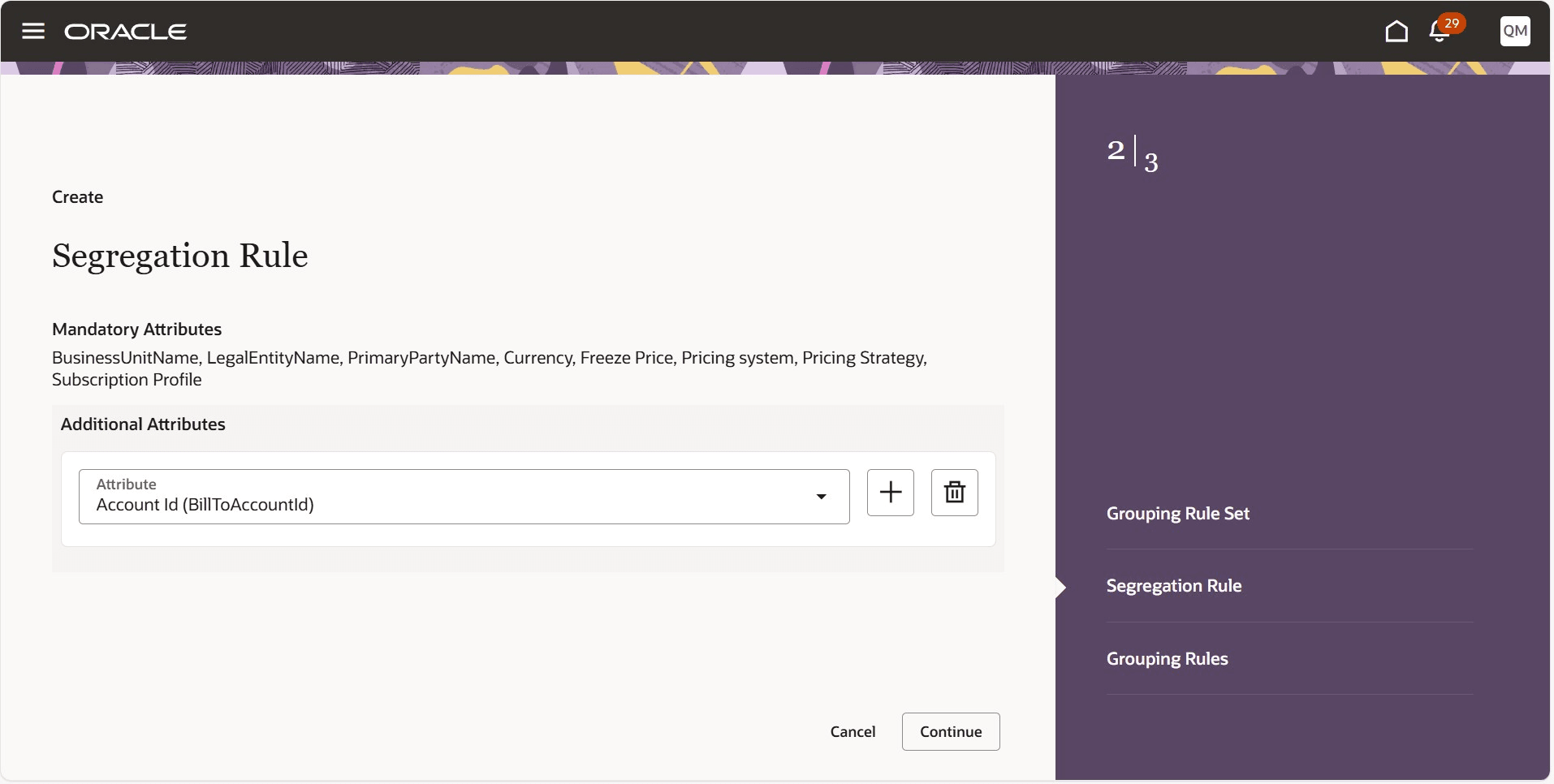

分離ルールは、別のサブスクリプション・ヘッダーの下に強制的に作成する必要がある受信トランザクションからサブスクリプション製品を識別します。 実際には、サブスクリプション・ヘッダーと、サブスクリプション・ヘッダー内で異なる値を持つことができない製品の両方の属性を分離属性として識別する必要があります。 オーバーライドできない必須の分離属性があります。
分離ルール
分離ルール

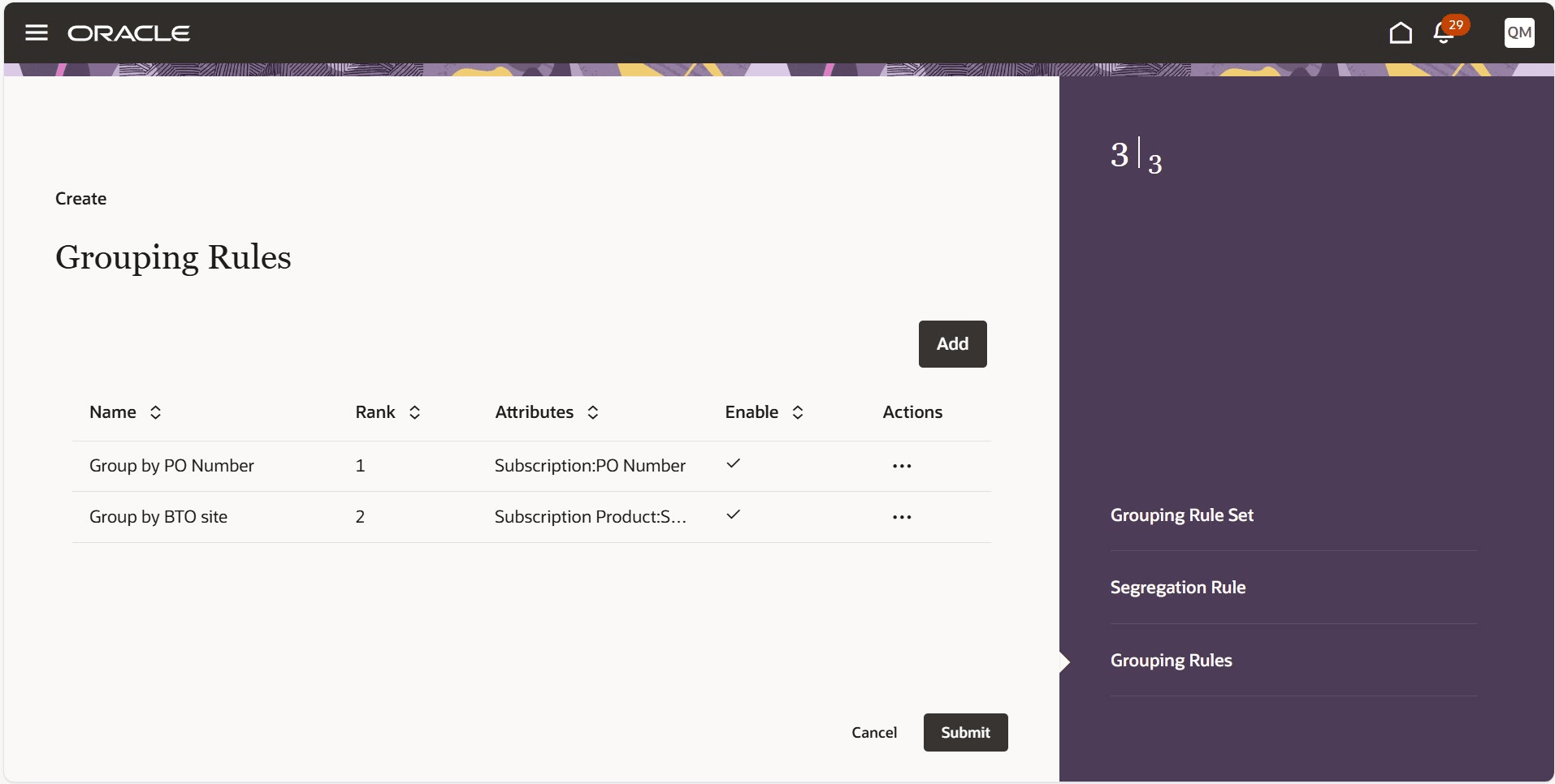

グループ化ルールによって、入荷オーダー明細をサブスクリプション・ヘッダーにグループ化するために実際に適用されるルールが決まります。 グループ化ルールはランク付けでき、ルールはランクの増加順に処理されます。 ランクが重複することは許可されていません。 グループ化ルールは、サブスクリプション・ヘッダーおよびサブスクリプション製品の属性を使用して作成できます。
グループ・ルール
必要なグループ・ルールをいくつでも追加できます。 グループ化ルール属性がすべてのグループ・ルールで共通の場合は、分離ルールで追加できます。
グループ・ルール
グループ化ルール・セット内の複数のグループ化ルール
グループ化ルールを作成したら、グループ化ルール・セットを公開して使用可能にする必要があります。
グループ化ルール・セットの公開
グループ化ルール・セットの公開

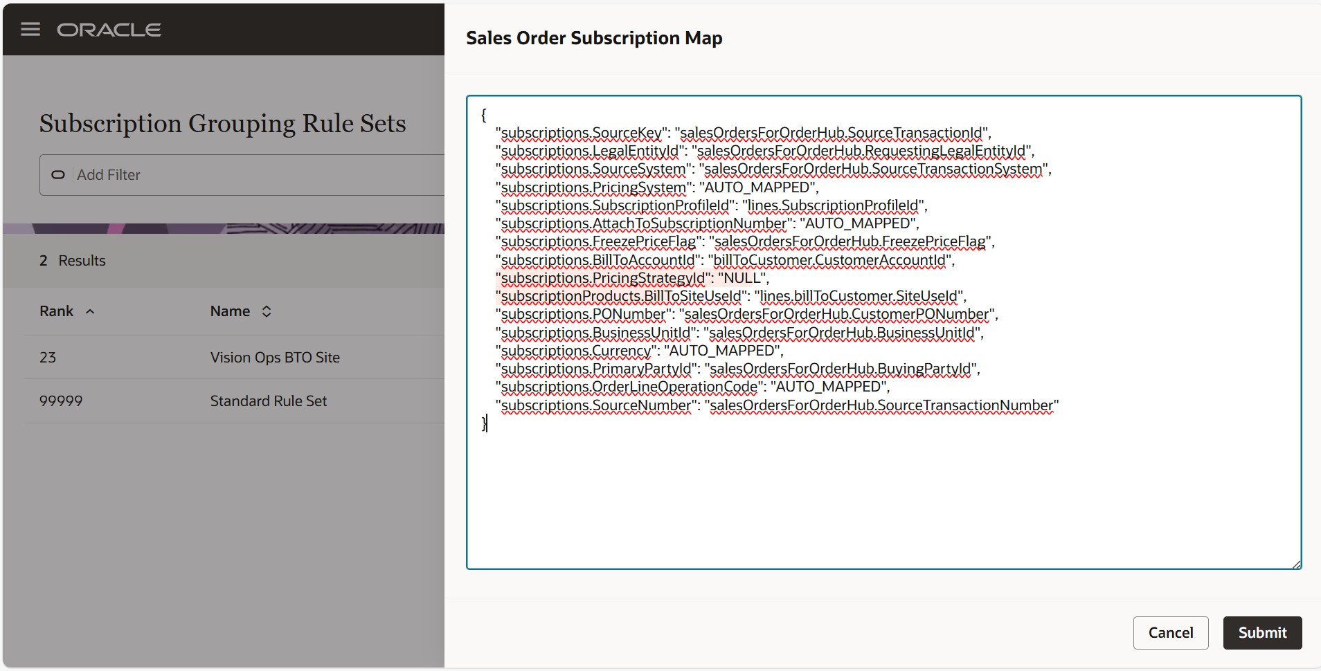

選択ルール、分離ルールおよびグループ化ルールに使用される販売オーダーの属性は、販売オーダー・サブスクリプション・マッピングを使用してオーダー属性からサブスクリプション属性にマップできます。 標準属性はすでにマップされています。
販売オーダー・サブスクリプション・マップ
