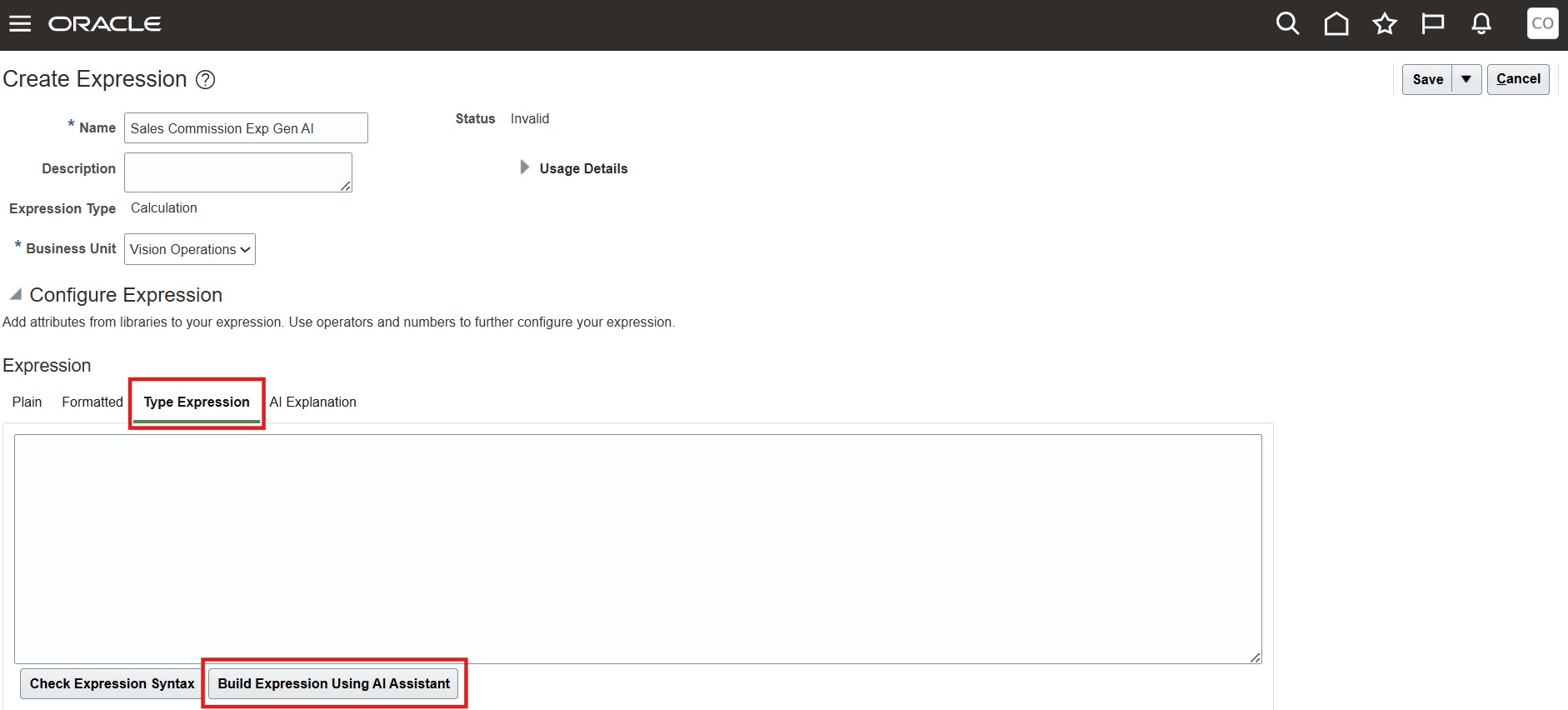

インセンティブ報酬プラン管理者としてログインし、新しい式を作成します。
「式の入力」タブをクリックします。 式AIアシスタントを使用して式を作成するか、式に直接入力します。
式の入力
式の入力
式を直接入力する場合は、保存する前に「式の確認」ボタンをクリックします。 チェック式では、そのビジネス・ユニットの構成に対して入力された式の構文がチェックされます。 入力した値が構成と一致しない場合、変更された式を提案するか、再度入力するか、属性をクリックして選択して式を作成するように求められます。
AIアシスタントを使用して式を作成する場合は、「式AIアシスタント」ボタンをクリックして新しいウィンドウを開きます。
