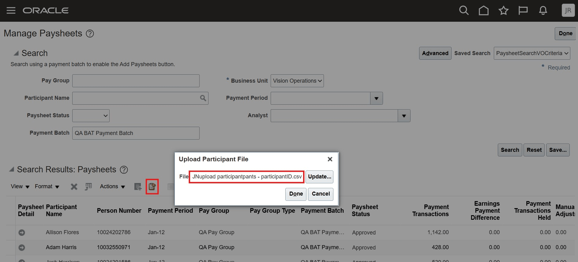

「支払バッチの管理」ページを使用して、未払支払バッチを検索し、支払バッチをクリックして「支払シートの管理」ページに移動します。 「加入者ファイルのアップロード」アイコンをクリックして、支払シートを作成する加入者の識別子を含むcsvファイルをアップロードします。
参加者ファイルのアップロード
参加者ファイルのアップロード
