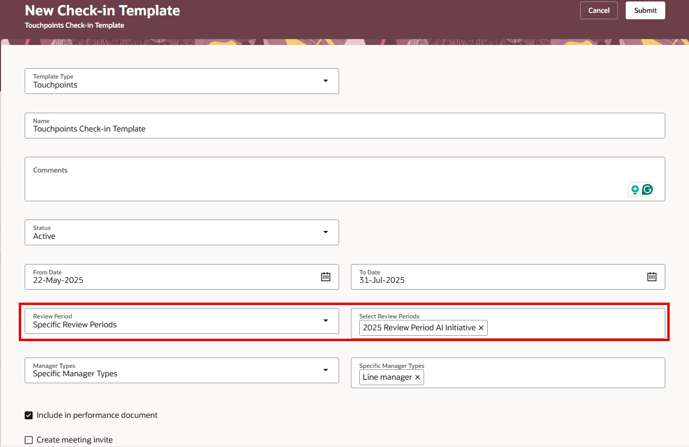

タッチポイント・チェックイン・テンプレートのレビュー期間との関連付け
タッチポイント・チェックイン・テンプレートを特定のレビュー期間またはすべてのレビュー期間に関連付けることができます。
デフォルトでは、チェックイン・テンプレートはすべてのレビュー期間に関連付けられます。 チェックイン・テンプレートの作成時に選択されたレビュー期間は、チェックインをスケジュールするときにレビュー期間の間使用できます。 すべてのレビュー期間が選択されている場合、テンプレートはすべてのレビュー期間で使用可能になります。 特定のレビュー期間を選択した場合は、1つ以上のレビュー期間を選択できます。テンプレートは、選択したレビュー期間に対してのみ使用可能になります。
チェックイン・テンプレートのレビュー期間への関連付け
パフォーマンス目標は、チェックインをスケジュールする際に選択したレビュー期間に基づいて移入されます。 ただし、人材開発目標はどのレビュー期間にも関連付けられていません。

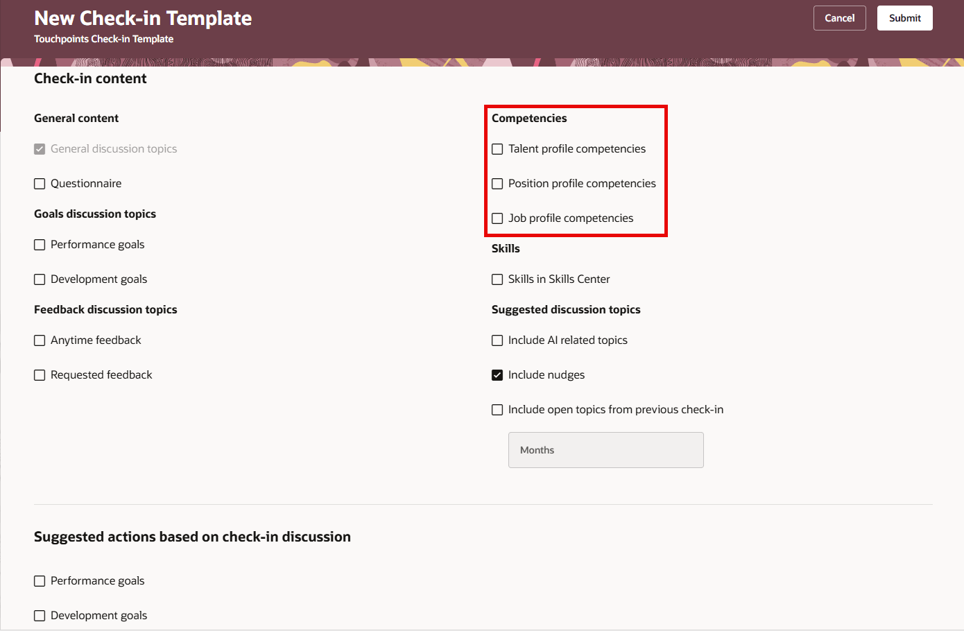

ディスカッション・トピックとしてのタレント、ポジションおよびジョブ・コンピテンシの追加
チェックイン・テンプレートの作成時に選択されている場合は、ディスカッション・トピックとしてジョブ、ポジションおよびタレント・プロファイル・コンピテンシを表示および追加できます。
コンピテンシは、キャリア・ロールまたはタレント・プロファイルからピックされます。
チェックイン・コンテンツでのコンピテンシの選択
キャリア・ロールは、従業員が属するロールまたはポジションに必要なジョブ・プロファイルまたはポジション・プロファイルを表します。
マネージャは、タレント・プロファイルおよびキャリア・ロール・コンピテンシをディスカッション・トピックとして追加して、チームとの有意義なディスカッションを確保し、成長機会を特定し、チームおよび組織の目標との整合性を確保できます。 従業員は、タレント・プロファイルおよびキャリア・ロール・コンピテンシをディスカッション・トピックとして追加して、チェックイン会話をロール固有のコンピテンシに合せることができます。

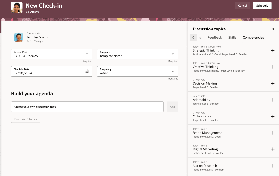

各コンピテンシは、「キャリア・ロール」または「タレント・プロファイル」というカテゴリの下にリストされます。 ターゲット・レベルはキャリア・ロール・コンピテンシに対して表示され、モデル・プロファイルに定義されている最小熟達度評点です。 タレント・プロファイル・コンピテンシについて、表示される熟達度レベルが上長によって評価されます。
チェックイン・スケジュール中のコンピテンシの選択

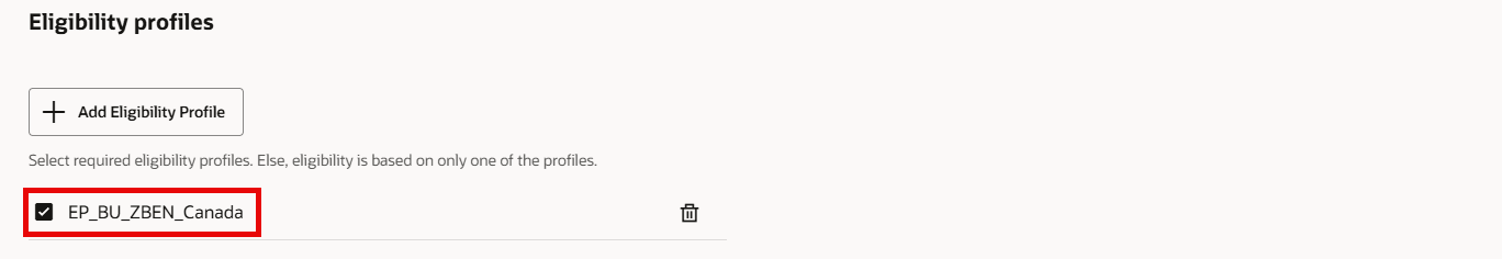

適格プロファイルの指定
適格プロファイルを使用して、チェックイン・テンプレートの作成時に指定した選択基準に基づいて、チェックイン・テンプレートを特定の移入に関連付けます。
適格プロファイルの指定
適格プロファイルの指定
