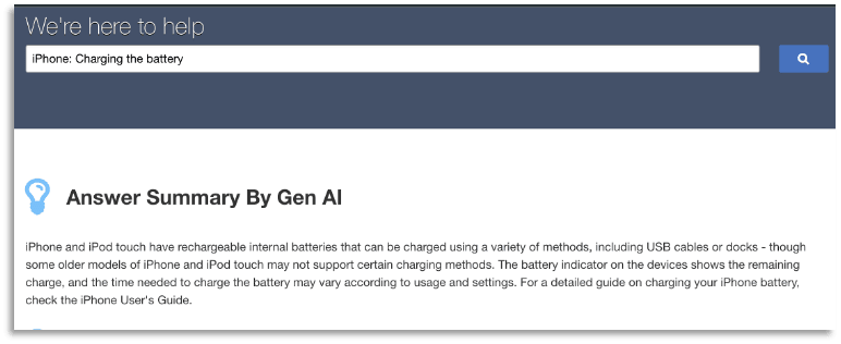

「アンサー検索要約」ウィジェット機能を使用すると、組織は独自の生成AIサービスを統合して、カスタマ・ポータルで検索結果の簡潔なサマリーを生成できます。 サイトでOpenSearchが有効になっている場合、管理者はBUIの新しいUIコンフィギュレータを使用して、AIサービス・エンドポイントをシームレスに構成できます。 「ログインしている顧客」は、選択した構成に応じて、ボタンを介して必要に応じて検索結果のサマリーを生成したり、自動要約を利用できます。
カスタマ・ポータルでのアンサー検索結果のサマリー

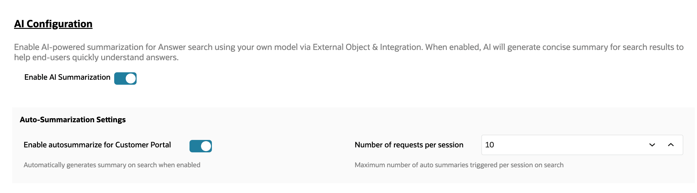

  5. 「カスタマ・ポータル」タブにナビゲート: 「カスタマ・ポータル」タブを選択します。 BUIカスタマ・ポータルAI構成BUI Customer Portal AI構成
  6. AI要約の有効化: 最後までスクロールし、「AI構成」セクションの下の「AI要約使用可能」を切り替えます。
  7. 自動集計プリファレンスの設定: 自動要約のプリファレンスを選択します。 この構成に基づいて、ログイン・ユーザーは検索サマリーを自動的に受信するか、オンデマンドでサマリーを生成するボタンが表示されます。

  6. AI要約使用可能: 「AI構成」セクションまでスクロールし、「AIサマリー」トグルを有効にします。
  7. 自動集計プリファレンスの設定: 優先要約モードを選択します。 この設定に応じて、カスタマ・ポータル・ユーザーは次のいずれかを実行します:
    • 検索サマリーとその結果を自動的に表示
    • 必要に応じて要約を生成するボタンを参照してください。
