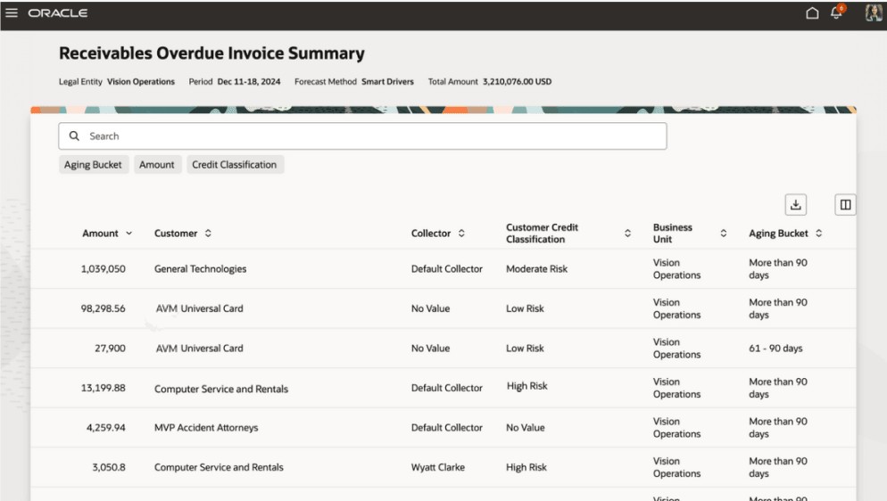

ドリルスルー機能を使用すると、資金および財務のユーザーは、追加のビジネス属性のコンテキストで予測金額を詳細に把握できます。 ユーザーは、シードされたキャッシュ・フロー・ソースの売掛/未収金、買掛/未払金およびCash ManagementのWebベースの集計分析ビューおよび詳細なトランザクション・ビューにドリルできます。 これらのトランザクション・リストとそのビジネス属性は、ユーザーが理解し、分析してアクションを決定し、予測結果を信頼するのに役立ちます。
売掛/未収金期限超過請求書要約
売掛/未収金期限超過締め請求書へのドリル・スルー
