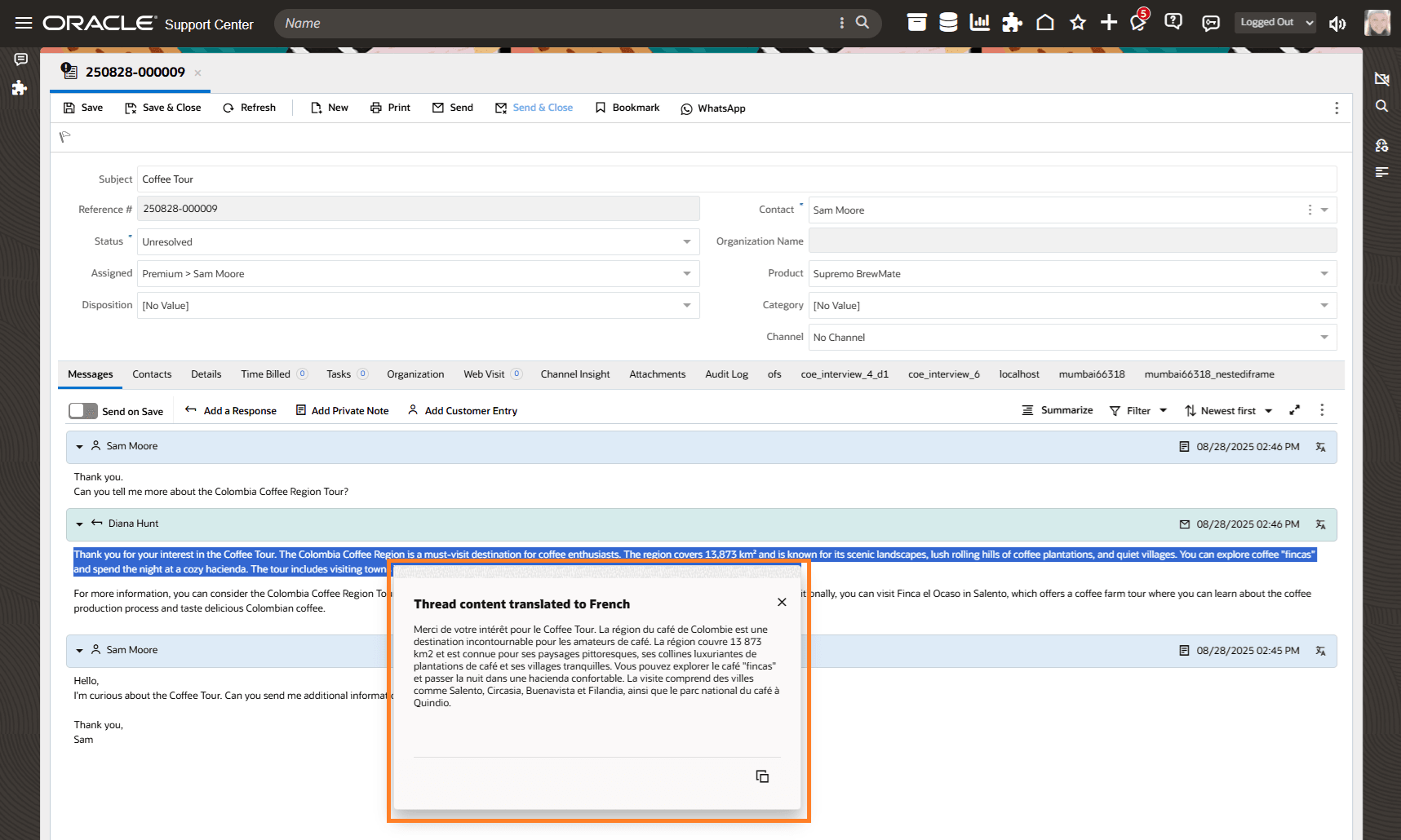

エージェントは、インシデント・スレッド内の特定のコンテンツを選択し、選択したテキストのみを翻訳できるようになりました。
エージェントは2つの異なる方法を変換できます。

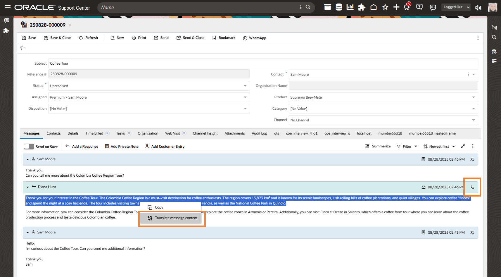

エージェントは翻訳するテキストを選択し、
  1. 右クリックして「メッセージ・コンテンツの翻訳」を選択します。
  2. 各スレッド・ヘッダーの「翻訳」アイコンを選択します。
エージェントが選択したコンテンツを翻訳するために2つの領域の1つを選択すると、エージェントが翻訳されたテキストをコピーできるダイアログが表示されます。
コンテキスト・メニューから右クリックして翻訳するか、コンテンツを選択 翻訳アイコンをクリック
翻訳済コンテンツが別のダイアログに表示されます

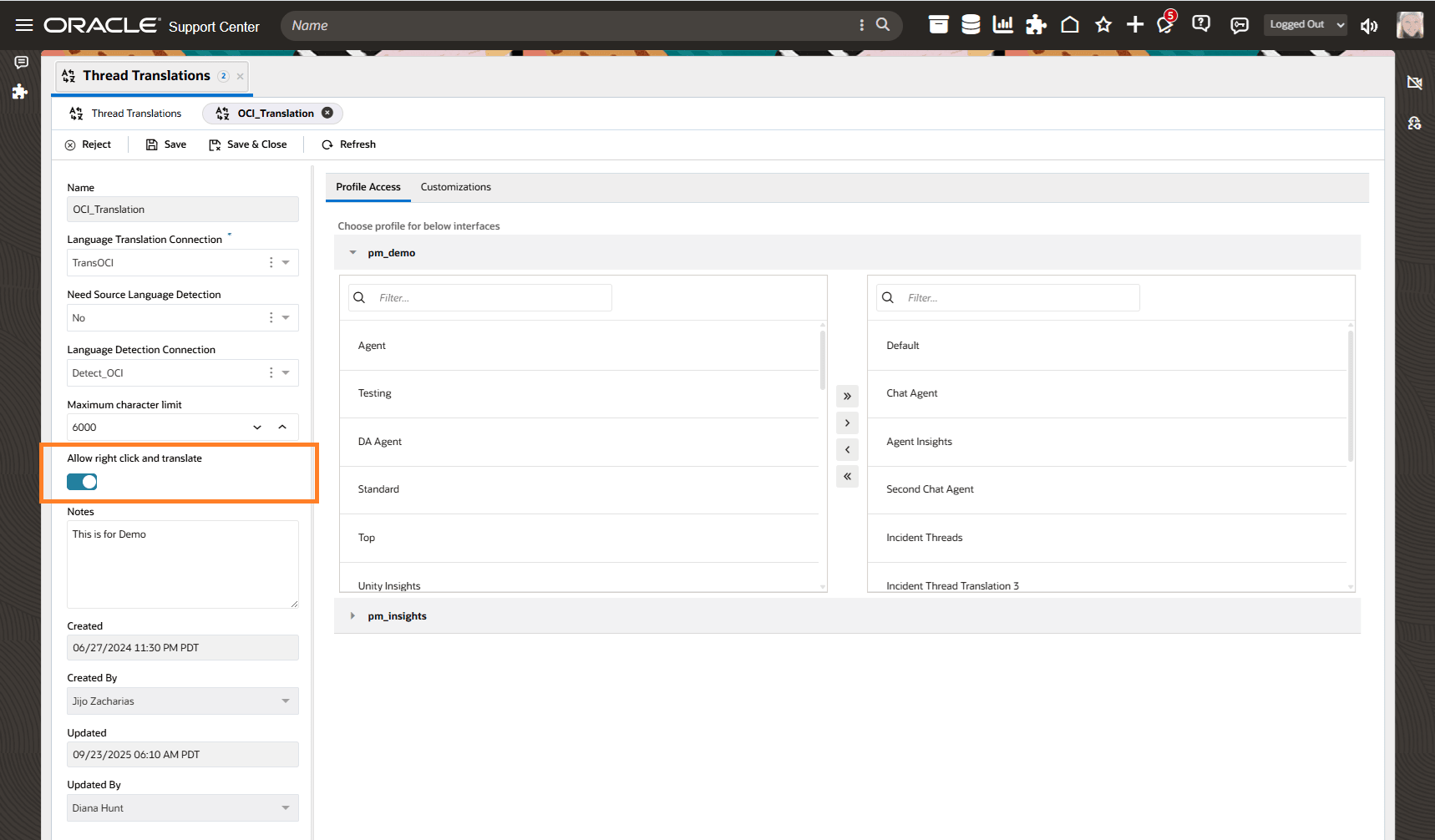

インシデント・スレッド変換構成ページには、管理者がエージェントが選択および変換機能を使用できるようにするための新しいオプションがあります。
エージェントによる選択したコンテンツの右クリックおよび翻訳の許可
