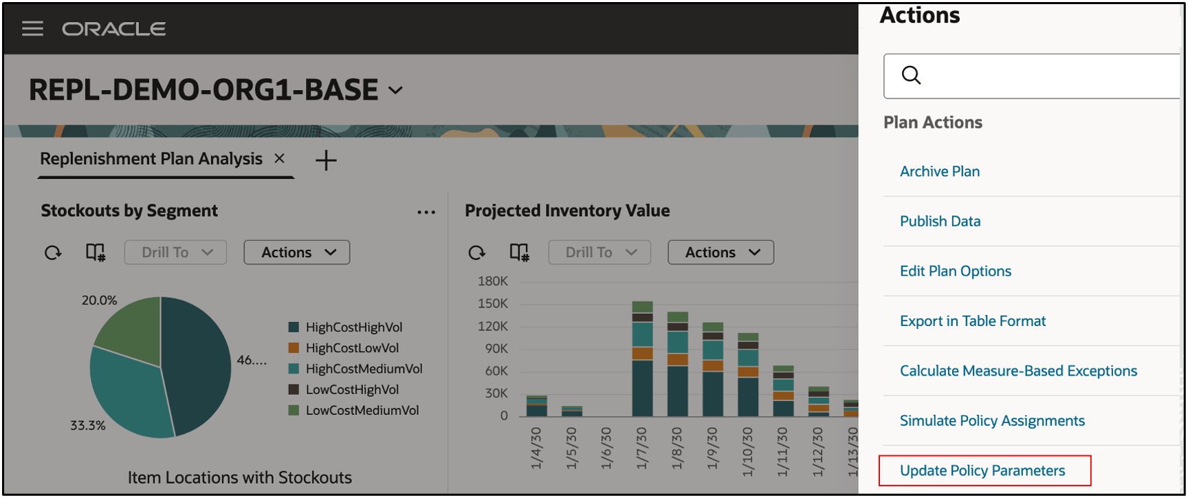

  1. 補充プランの「その他のアクション」メニューで、「もっと見る」を選択します。
  2. 「アクション」ドロワーの「プラン・アクション」で、「ポリシー・パラメータの更新」をクリックします。

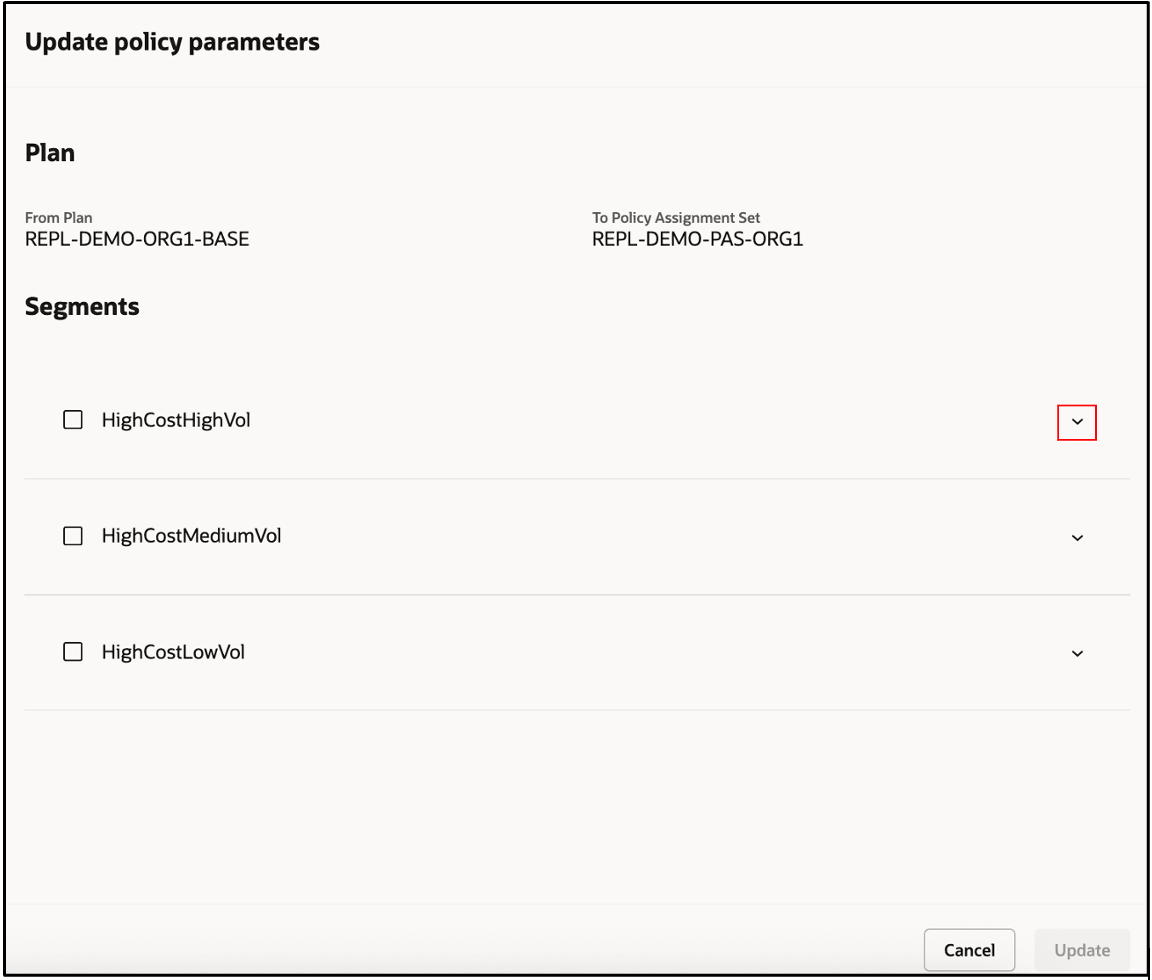

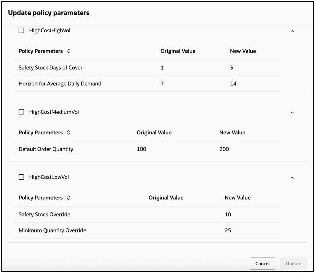

このドロワーには、ポリシー割当のシミュレートというRedwoodページを使用してポリシー・パラメータを変更したセグメントが表示されます。 リストされたセグメントを展開して、変更されたポリシー・パラメータを表示します。

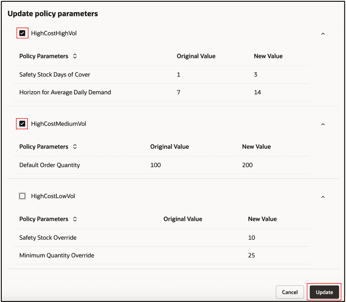

  1. 各セグメントのポリシー・パラメータの新しい値と元の値を比較します。
セグメント別当初および新規ポリシー・パラメータ値
  1. 新しいポリシー・パラメータ値をプランで指定されたポリシー割当てセットに保存するセグメントを選択し、「更新」をクリックします。
