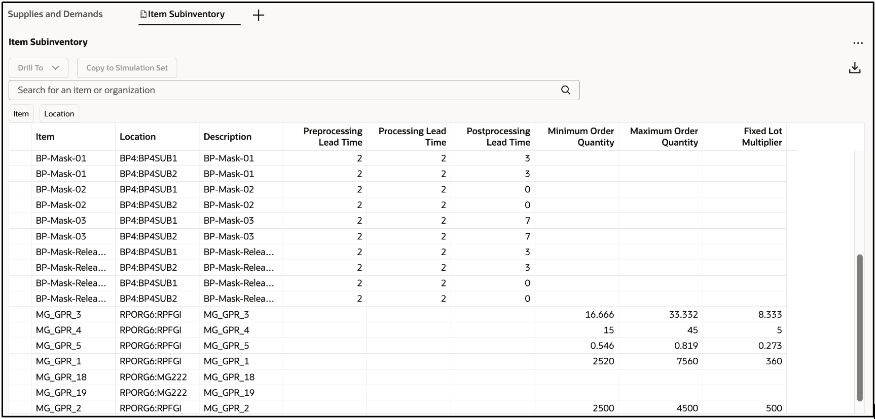

Redwoodユーザー・エクスペリエンスを使用して、保管場所品目を表示または変更できるようになりました。 また、補充プランまたはシミュレーション・セットで、オーダー・モディファイアやリード・タイムなどの保管場所品目属性を編集したり、プランニング分析用のシミュレーション・セットに保管場所品目を追加できます。
「品目保管場所」表は、プラン入力またはシミュレーション・セットの「ページ」ドロワーの「ビジュアライゼーション」タブで選択できます。
プラン入力の品目保管場所表
プラン入力の品目保管場所表

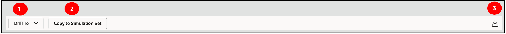

ツールバー
品目保管場所表のツールバー
品目保管場所表のツールバー
ツールバーで使用可能なボタンとアイコンは次のとおりです:
  1. ドリル先: 1つ以上の行を選択した後、別の表に移動します。 このアクションにより、選択した表が一時ページに開きます。 ドリル先リンクに使用可能な表のリストを管理するには、「アクション」 > 「リンクの管理」をクリックします。
  2. シミュレーション・セットにコピー:選択した行を既存または新規のシミュレーション・セットにコピーします。
  3. エクスポート:現在のフィルタ基準を満たす行を、Microsoft Excel XMLワークブック・ファイル(.xlsx)にエクスポートします。 現在のビューの列のみがファイルに含まれ、現在のビューと同じ順序で表示されます。

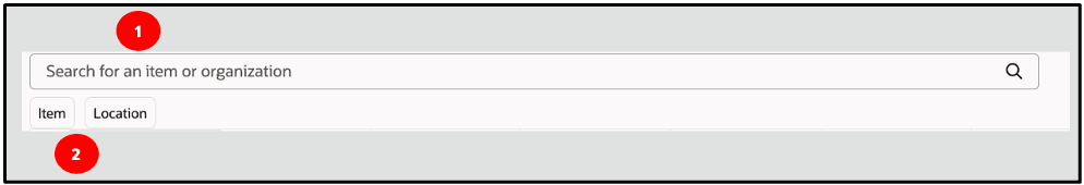

検索とフィルタリング
コンポーネントを検索
コンポーネントを検索
検索バーおよび提示フィルタを使用して、保管場所品目を検索できます:
  1. 検索バー:「品目」列と「ロケーション」列の「次を含む」演算子を使用して検索するテキストを入力します。 たとえば、ITEと入力して「入力」を押すか、検索バーの「検索」アイコンをクリックして、名前に「ITE」を含む品目(ITEMS1など)を含む行を表示します。 検索では大/小文字は区別されません。
  2. 推奨されるフィルタ:推奨フィルタで複数の品目とロケーションを選択し、その外側をクリックして選択内容で行をフィルタします。

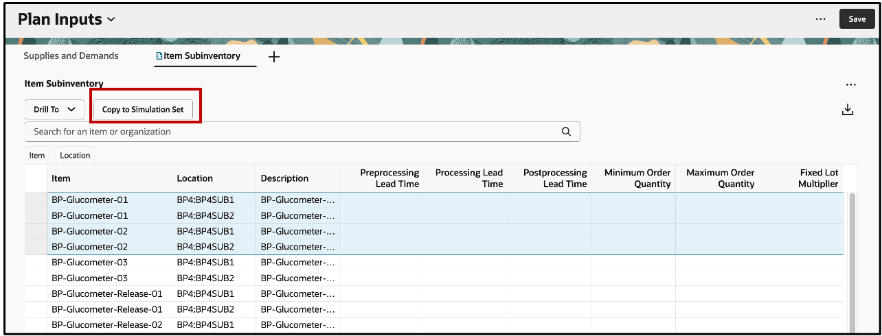

シミュレーション・セットへの行のコピー
保管場所品目の属性を変更するには、まずデータをシミュレーション・セットにコピーする必要があります。 その後、シミュレーション・セットを開いてデータを変更し、シミュレーション・セットをプラン実行に含めることができます。
シミュレーション・セットに行をコピーするには、次のステップに従います:
  1. 編集する行を選択します。
  2. ツールバーで、「シミュレーション・セットにコピー」をクリックします。
シミュレーション・セットにコピー
シミュレーション・セットにコピー

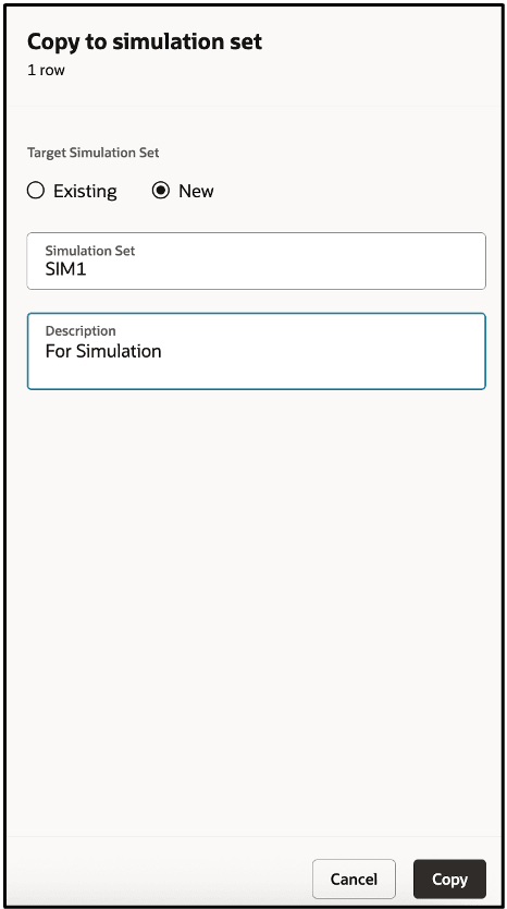

  1. 「シミュレーション・セットにコピー」という名前のドロワーで、既存のシミュレーション・セットを選択するか、作成します。
  2. 「コピー」をクリックします。
シミュレーション・セットへのドロワー指定コピー
