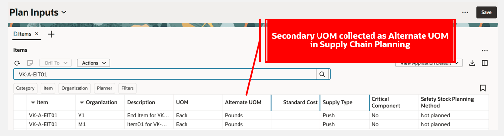

代替単位としての品目のセカンダリ単位の収集
Oracle Supply Chain Planningで代替単位として使用する品目のセカンダリ単位を収集する手順は、次のとおりです:
  1. Oracle Product Hubで品目を作成し、トラッキング単位を「プライマリ」および「セカンダリ」に設定します。
  2. 品目のセカンダリ単位を指定します。
  3. セカンダリ単位が別の単位区分に属している場合は、プライマリ単位とセカンダリ単位の間の品目固有の単位換算を作成します。
  4. 品目および単位のプランニング・データの収集を実行します。
品目のセカンダリ単位は、Oracle Supply Chain Planningで代替単位として収集されます。
プラン入力の品目の代替単位
プラン入力の品目の代替単位

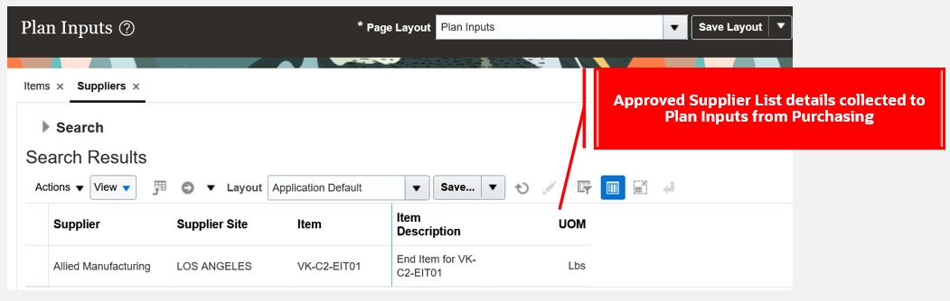

品目、サプライヤおよびサプライヤ・サイト組合せの購買単位とその単価の収集
購買からOracle Supply Chain Planningへの品目、サプライヤおよびサプライヤ・サイトの組合せの購買単位とその単価を収集するには:
  1. 購買単位と購買単価を使用して、品目、サプライヤおよびサプライヤ・サイトの包括購買契約を作成します。
    • 購買単位または単価が使用できない場合は、品目の代替単位で購買計画オーダーが推奨され、プライマリ単位で購買にリリースされます。
  2. 包括購買契約と同じ購買単位で、品目、サプライヤおよびサプライヤ・サイトのグローバル承認済サプライヤ・リストを作成します。
  3. 包括購買契約を承認済サプライヤ・リストに関連付けて、包括購買契約が収集実行日に有効であることを確認します。
  4. 承認済サプライヤ・リストのプランニング・データの収集を起動します。
プラン入力の承認済サプライヤ・リスト詳細

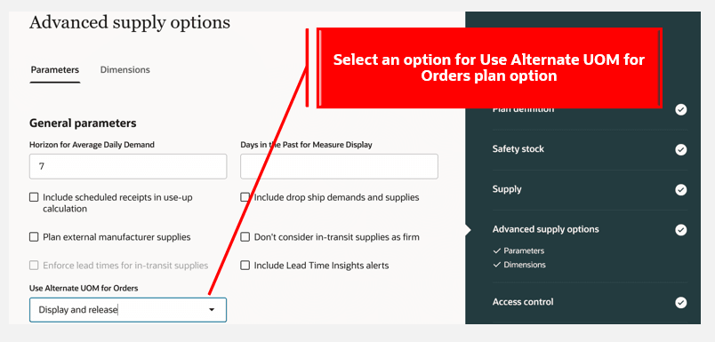

「新規計画オプション: オーダーに代替単位を使用」
プランが代替単位で品目数量を表示およびリリースできるように、プラン・オプションが拡張されました。
「プラン・オプション」の「拡張供給オプション」セクションにナビゲートし、「オーダーに代替単位を使用」フィールドから次のいずれかを選択します:
  • 「表示と解放」 - 代替単位で品目数量をコンピュートして表示し、購買単位で購買計画オーダーを購買にリリースします。
  • 「表示のみ」 - 代替単位で品目数量をコンピュートして表示します。
オーダー計画オプションに代替単位を使用
オーダー計画オプションに代替単位を使用
  • このプラン・オプションのデフォルト値はNullです。
  • このプラン・オプションは、供給プラン、需要と供給プランおよび補充プランに対して有効です。
  • このプラン・オプションは、Oracle Cloud SCMソース・システム・プランに対して選択できます。

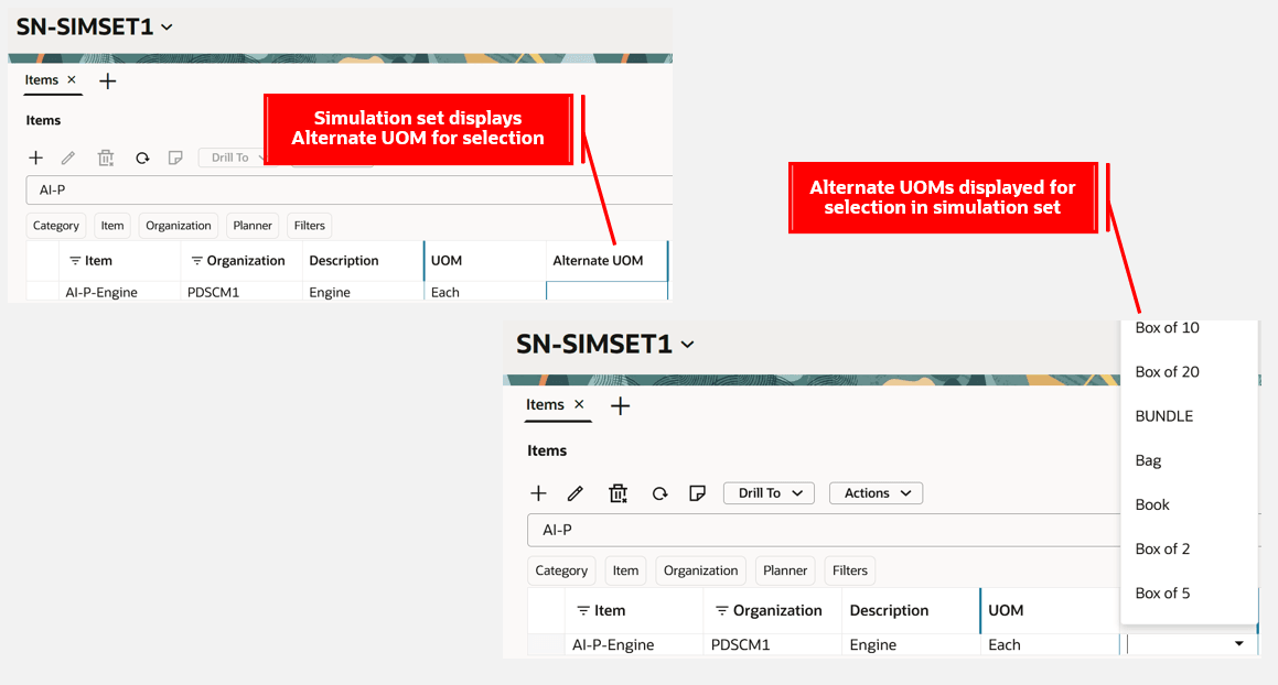

「シミュレーション・セットの代替単位」
シミュレーション・セットも、品目の代替単位を指定するように拡張されました。
  • 品目の代替単位は、その品目がOracle Product Hubからセカンダリ単位で収集されていない場合にのみ指定できます。
  • 品目のプライマリ単位と同じ区分である収集単位は、シミュレーション・セットで品目の代替単位として選択できます。 たとえば、品目のプライマリ単位が「個別」の場合、同じ数量区分のケースまたはダースを品目の代替単位として選択できます。
  • 品目のプライマリ単位区分と比較して異なる単位区分の収集単位を選択することもできます。 ただし、品目の代替単位として選択できるのは、品目固有の区分間単位換算を持つ単位のみです。
シミュレーション・セットの代替単位
シミュレーション・セットの代替単位

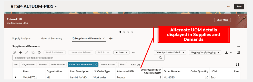

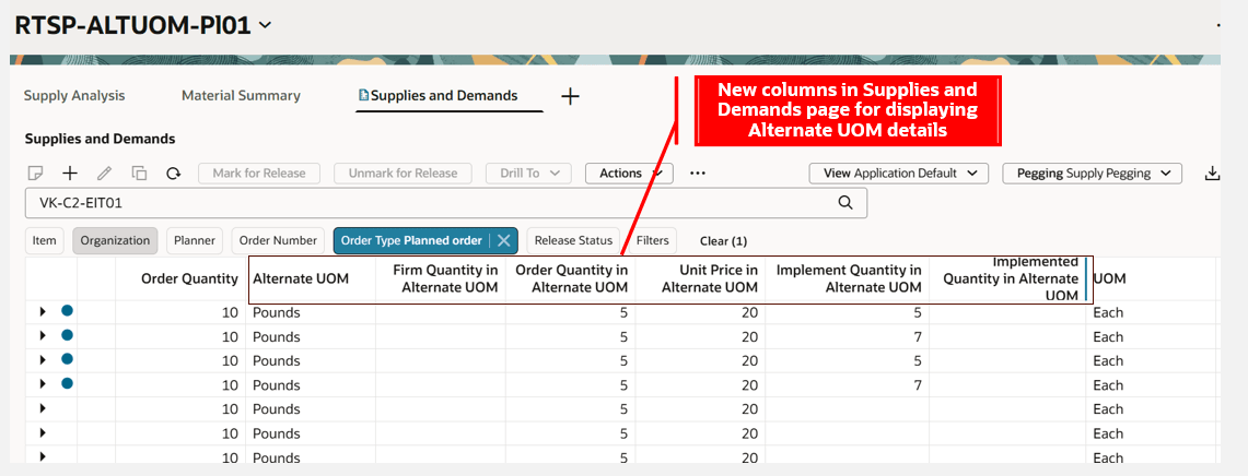

「供給および需要の新しい単位属性」
この更新では、「供給および需要」ページが、次の追加の単位関連列で拡張されました:
  • 代替単位 - 供給および需要の品目のセカンダリ単位、または購買計画オーダーの品目、サプライヤおよびサプライヤ・サイトの購買単位
  • 代替単位での確定数量 - 単位換算を使用した確定数量の換算による、代替単位で表されるオーダーの確定数量
  • 代替単位でのオーダー数量 - 単位換算を使用したオーダー数量の換算による代替単位でのオーダー数量の表示
  • 代替単位での単価 - 購買計画オーダーのプランで使用される承認済サプライヤ・リストからの購買単位の単価
  • 代替単位での実施数量 - 単位換算を使用した実施数量の換算による、代替単位で表されるオーダーの実施数量
  • 代替単位での実施済数量 - 単位換算を使用した実施済数量の換算により、代替単位で表されるオーダーの実施済数量
供給および需要に表示される代替単位詳細
供給および需要に表示される代替単位詳細
代替単位関連詳細を表示する列は、「供給および需要」ページで編集できません。
次のイメージは、代替単位で計算されたオーダー数量を表示する、供給プランの新しい列の例を示しています。
供給および需要の代替単位で計算および表示されるオーダー数量
