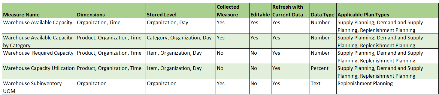

「新規メジャー」
この機能に関連付けられた新しいメジャーを次に示します。
倉庫生産能力稼働率メジャー
倉庫生産能力稼働率メジャー
  • 倉庫必須生産能力は計画によって計算されます。
  • 倉庫生産能力稼働率は式ベースのメジャーであり、倉庫必須生産能力と倉庫使用可能生産能力の比率です。
  • 倉庫保管場所単位は、補充プランの保管場所レベル・プランニングで組織とみなされる保管場所の単位コードを提供します。

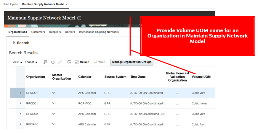

  1. 「プラン入力」の「供給ネットワーク・モデルの保守」ページで、組織のボリューム単位を定義します。 補充プランの場合は、「供給ネットワーク・モデルの保守」ページで指定した組織単位とは異なる単位コードが組織としてモデル化された保管場所にある場合は、「倉庫保管場所単位」を収集します。
組織に定義された容積単位
組織に定義された容積単位

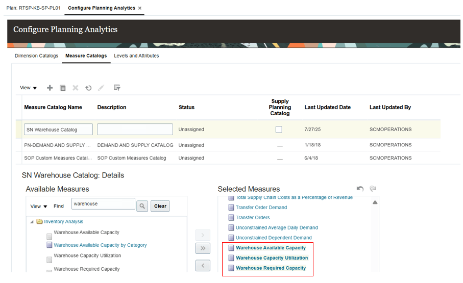

  1. ScpMeasuresImport FBDIテンプレートを使用して、「倉庫使用可能生産能力」メジャーで倉庫の使用可能生産能力を準備および収集します。
  2. 計画のメジャー・カタログに、「倉庫使用可能生産能力」、「倉庫必須生産能力」および「倉庫生産能力稼働率」のメジャーを追加します。

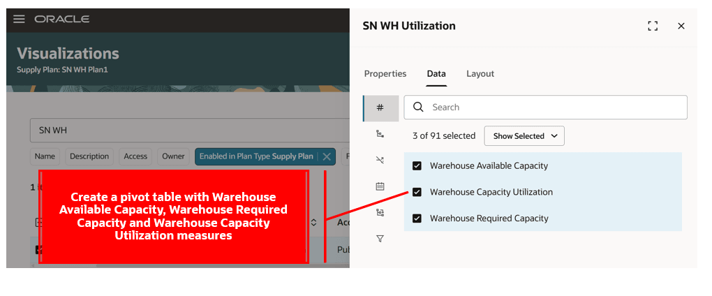

  1. 完全リフレッシュを使用して供給プランまたは補充プランを実行します。
  2. 「倉庫使用可能生産能力」、「倉庫必須生産能力」および「倉庫生産能力稼働率」メジャーを使用してピボット表を作成し、組織および時間ディメンション階層を含めます。

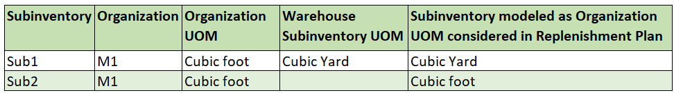

保管場所レベル・プランニングで有効化された補充プランの場合、プランニング・プロセスでは、次のように組織ボリュームが導出されます。
補充プラン別保管場所単位考慮ロジック
補充プラン別保管場所単位考慮ロジック

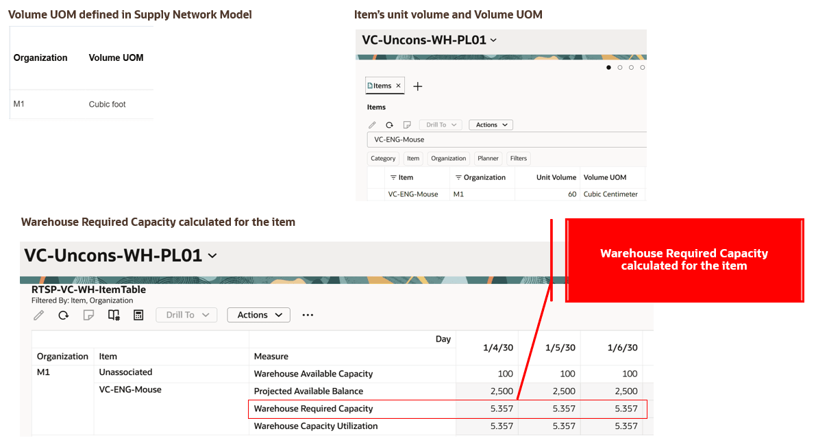

組織M1の品目について、計画で倉庫必須生産能力が計算された供給計画について考えてみましょう。
この例では、品目の予測使用可能残高メジャー値、品目の単位容積に基づいて、組織M1の品目VC-ENG-Mouseの倉庫所要生産能力が計画で計算され、品目の容積単位(立方センチメートル)と組織単位(立方フィート)の間の標準換算が適用されていることがわかります。
供給計画別倉庫必須生産能力計算
供給計画別倉庫必須生産能力計算

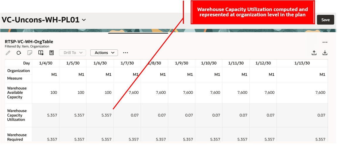

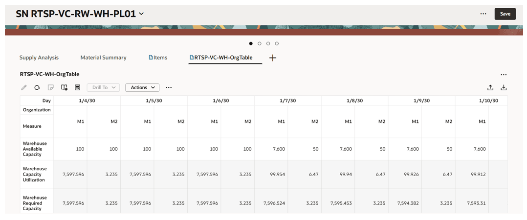

組織レベルでの倉庫生産能力のビジュアライゼーション
品目でフィルタされた組織レベルでの倉庫生産能力ビジュアライゼーション

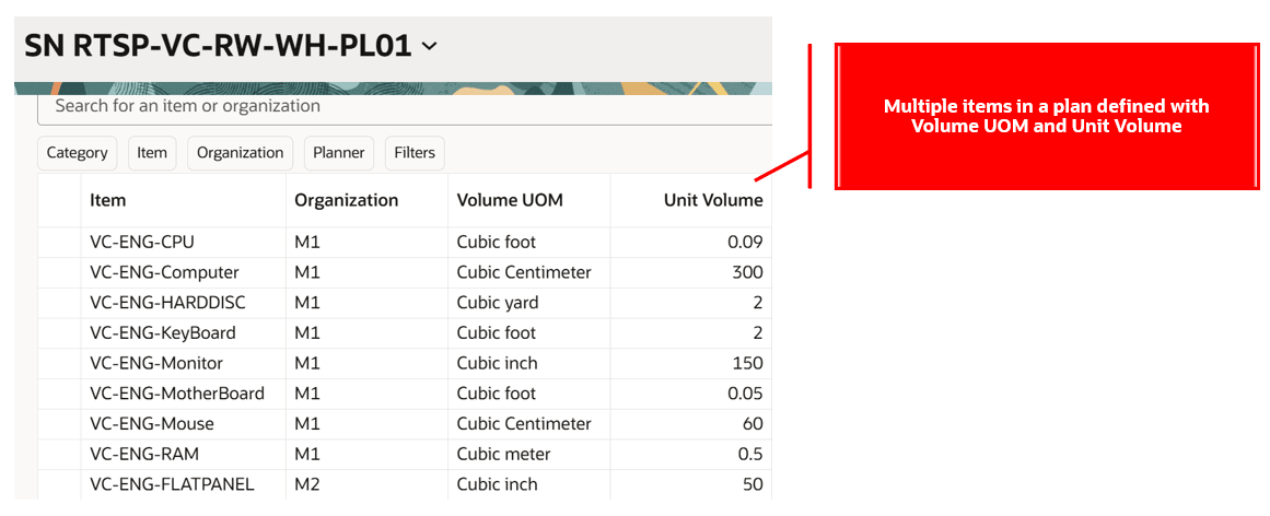

容積単位および単位容積のある品目
容積単位および単位容積のある品目
組織レベルでの倉庫生産能力稼働率
組織レベルでの倉庫生産能力稼働率

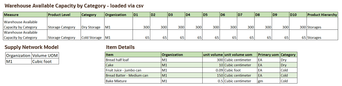

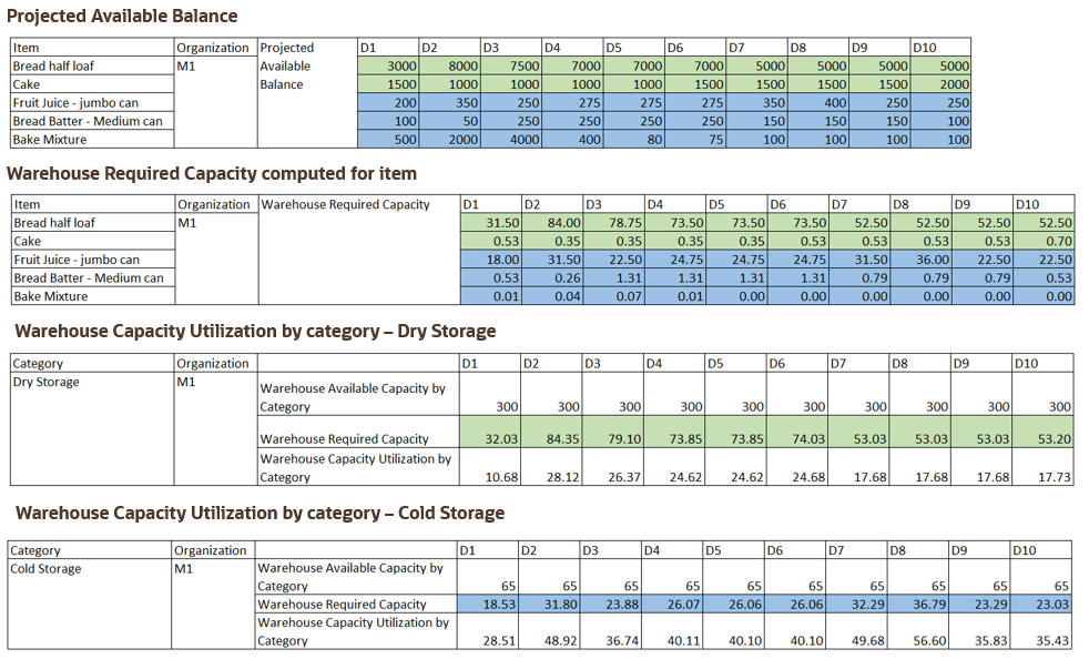

「ストレージ・カテゴリ別の倉庫容量使用率のビジュアル化の例」
この例では、ストレージ・カテゴリのドライ・ストレージとコールド・ストレージによる倉庫容量使用率のビジュアライゼーションを示します。
カテゴリ別倉庫生産能力稼働率メジャー値= (倉庫必須生産能力/カテゴリ別倉庫使用可能生産能力) x 100
次のイメージでは、ピボット表「カテゴリ別倉庫生産能力稼働率 - ドライ・ストレージ」を使用して、パン・ハーフ・ラフやケーキなど、ドライ・ストレージとして分類された品目の倉庫生産能力稼働率をビジュアル化できます。 同様に、ピボット表「カテゴリ別倉庫容量使用率 - コールド・ストレージ」では、フルーツ・ジュース、パン・バッター、ベイク・ミックスなど、コールド・ストレージとして分類される品目の倉庫容量使用率をビジュアル化できます。 「品目詳細」表は、ドライ・ストレージとコールド・ストレージに分類される品目を示します。
カテゴリ別品目詳細および倉庫使用可能生産能力
品目のストレージ・カテゴリ別の倉庫容量のビジュアライゼーション
