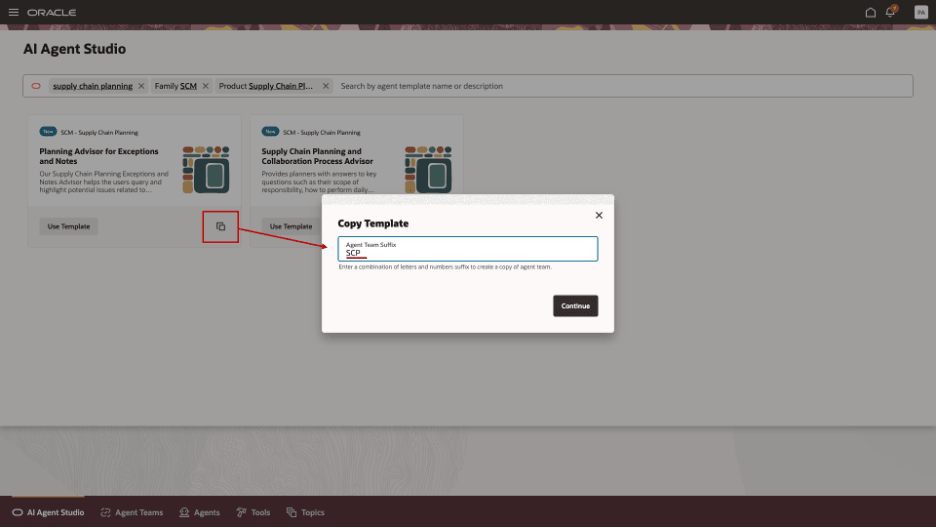

テンプレートのコピー
テンプレートのコピー
  1. 「テンプレートのコピーの作成」およびサフィクスを追加してエージェント・チームの名前をカスタマイズします。 これは、テンプレートのプロパティでテンプレートのデフォルト名に追加され、他の名前と区別されます。 サフィクスの重複は許可されません。 このアクションによって、エージェント・チームのグラフィカル表示を示す「エージェント・チーム」ページに移動します。

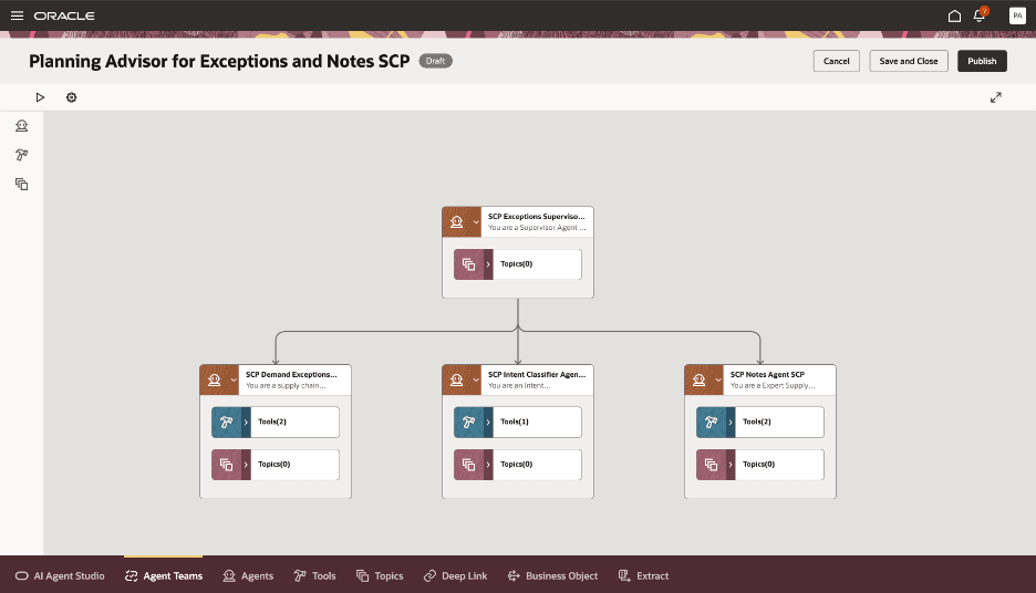

エージェント・チーム
エージェント・チーム
次の各エージェントにはロールが割り当てられています:
  • SCP例外上長エージェント: 監督者エージェントは、マルチ・エージェント・サプライ・チェーン・プランニング・システムの一部です。 例外関連の問合せを正しい例外就業者エージェントにルーティングすることで、プランニング・ユーザーからの問合せを管理および編成します。
  • SCP需要例外エージェント: サプライ・チェーン・プランニング需要例外エージェントは、サプライ・チェーン・プランナとやりとりして、プランまたは品目の需要例外に関するインサイトを提供します。
  • SCPインテント分類子エージェント: インテント分類エージェントは、サプライ・チェーン・プランニング・ドメインの例外関連問合せの理解を専門としています。 計画ユーザー入力を分析し、ユーザーが尋ねている例外の種類と、どの品目または計画について構造化された表現を返します。
  • SCPノート・エージェントSCP: 特定のプラン名または品目名のノート情報をプランナから取得できるサプライ・チェーン・プランニングAI就業者エージェント。

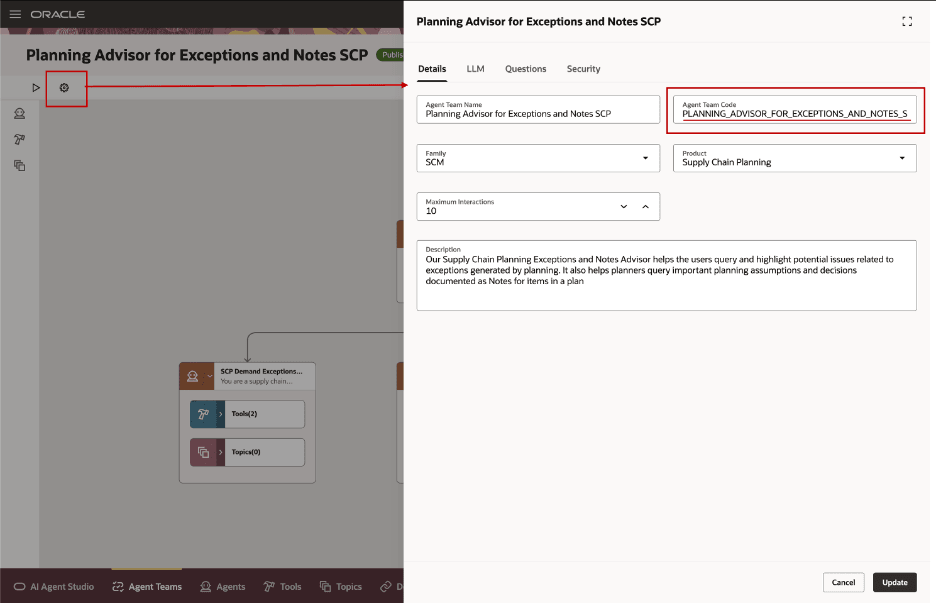

  2. エージェント・チーム・コードのコピー ページ・ヘッダーのエージェント・チームの設定アイコンをクリックします。 これにより、エージェント・チームのプロパティ詳細が開きます。 エージェント・チーム・コードをコピーします。 これは、プランニング・アドバイザ・アクションをページに追加するために使用されます。
エージェント・チーム・コードをコピー
エージェント・チーム・コードをコピー
これにより、エージェント・チームのプロパティ詳細ドロワーが開きます。 これは、プランニング・メニュー・インタフェースでエージェントを有効にするために、Visual Basic定数プロパティとしてプランニング・ページにコピーするために必要です。

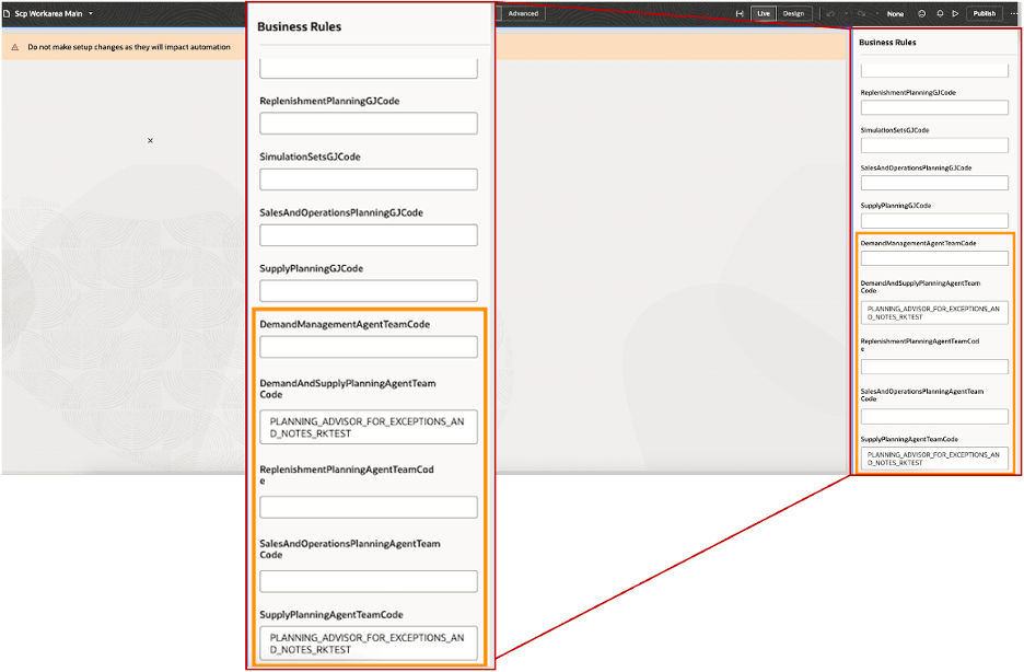

  1. ユーザー・プロファイルのSupplyPlanningAgentTeamCodeパラメータの更新: ユーザー・メニューで例外エージェントを使用可能にするには、ユーザー・プロファイルにエージェント・チーム・コードを追加する必要があります。 これを実現するには、次のアクションを実行します:
  • 「管理」設定でユーザー・インタフェースの「Visual Builder Studioのページの編集」に移動します。
ユーザー・プロファイル・オプション
ユーザー・プロファイル・オプション
これにより、次の設定で新しいブラウザ・タブでOracle Visual Builder Studioが開始されます。
  • Visual Basic Studioを使用した定数の設定: 新しいブラウザ・タブにVB Studioが表示される方法は2つあります。
Visual Basic Studioプロジェクトが環境にすでに設定されている場合は、定数値のみを設定します(次のスクリーンショットに示すように、エージェント・チーム・コードを正しいプラン・タイプ定数に設定します)。
エージェント・チーム・コードは、その定数パラメータに入力する必要があるコードです。 ステップ3で取得したエージェント・チーム・コードでSupplyPlanningAgentTeamCodeを更新します。
その後、変更内容を公開します。 「例外」エージェントのメニュー・オプションとともに、メニューにPlanningアドバイザが表示されます。

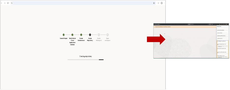

ノート: これが「ページの編集」に対してVB Studioプロジェクトが設定されていない環境である場合、新しいプロジェクトを作成するように求められます。その後、VB Studio設定ページに移動します。
VB Studio設定メッセージ
VB Studio設定メッセージ
変更が公開されると、例外エージェントのメニュー・オプションを含むメニューに計画アドバイザが表示されます。

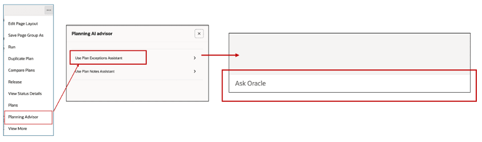

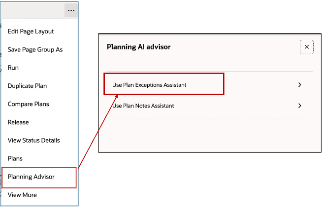

  • Redwoodページを再ロードします。 再ロード後、対応するプラン(エージェント・チーム・コードが設定されたものと同じタイプ)を選択
右上のメニューに移動し、「計画アドバイザ」をクリック
Planning AI Advisorメニュー
「プラン例外の使用」アシスタントにアクセスすると、エージェント・インタフェースが開始されます。 「プラン例外アシスタントの使用」または「プラン・ノート・アシスタントの使用」をクリックすると、チャットが開きます。

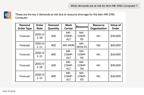

  • 品目基準: 問合せに品目固有の質問を含める。
    • たとえば、品目MK-ENG_Computerのリスクがある需要はどれですか。
問合せレスポンス:
品目のリスクあり需要は何ですか
品目のリスクあり需要は何ですか

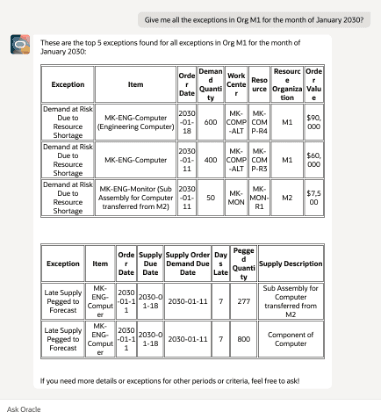

  • 品目以外の基準: 組織、顧客、例外タイプ、日付など、品目以外の2つの基準を問合せに含めます。
    • たとえば、2030年1月の組織M1のすべての例外を指定しますか。
問合せレスポンス:
期間に対する例外
期間に対する例外

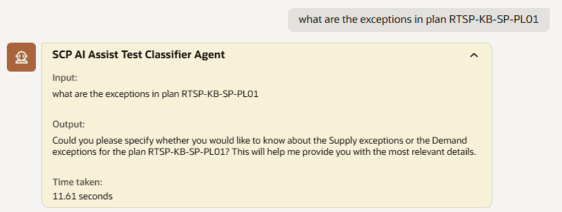

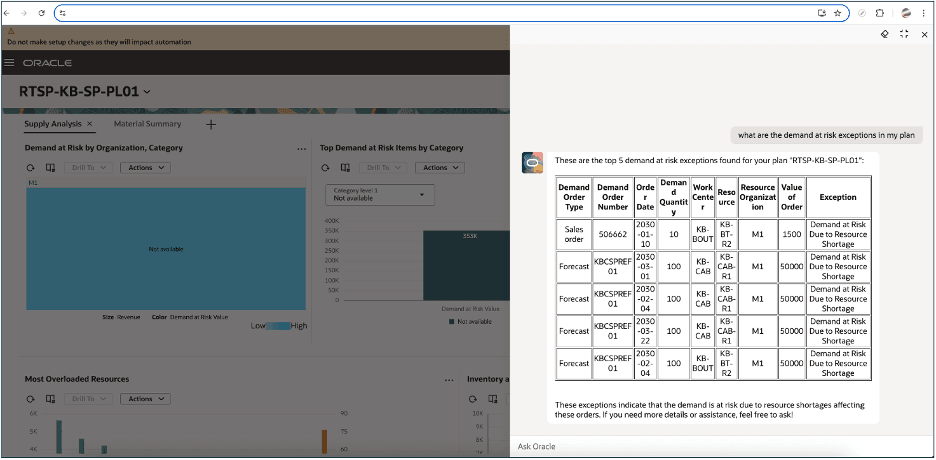

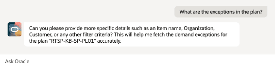

特定の基準を持たない問合せでは、アシスタントからの質問を明確にし、レスポンスを提供するための詳細をリクエストします。
たとえば、プランのすべての需要例外を私に提出しますか?
これにより、「品目、例外タイプ、組織、日付、顧客」などのより具体的なコンテキストを指定して、問合せをさらに絞り込むことができますか。
ノート: レスポンスの結果は完全ではないため、例外結果の順序値に基づいて上位5件の結果によって優先順位付けされます。
