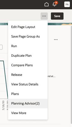

プランのメニューのプランニング・アドバイザ処理

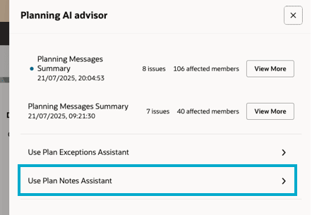

「計画アドバイザ」オプションをクリックします。 Planning AIアドバイザ・ドロワーが開きます。 「Visual Builder Studioでのページの編集」オプションを使用してノート・アドバイザを有効にすると(有効化のステップを参照)、Planning AIアドバイザ・ドロワーにプラン・ノート・アシスタントの使用が表示されます。
プラン・ノートの使用アシスタント
「計画ノート・アシスタントの使用」オプションを選択して、AIチャット・エクスペリエンスを開きます。 特定の品目または組織のノートに関する情報を要求できます。

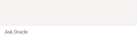

空のチャット入力ボックス
入力ボックスに質問を入力すると、AIエージェントが現在のプランに関連するレスポンスを提供します。

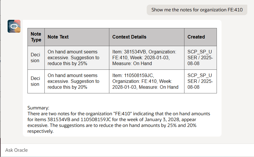

たとえば、組織FE:410のノートを表示するなど、特定の組織のノートを要求できます。
計画ノート問合せ結果

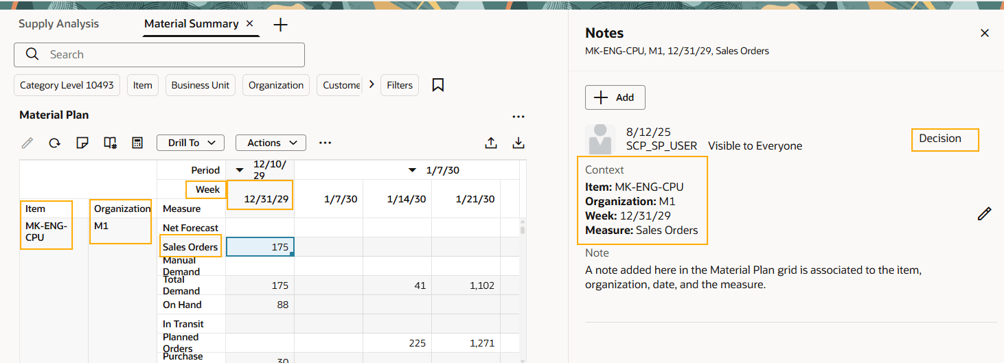

品目または組織に関連付けられたノートは、作成場所および関連コンテキストに基づいてノート・エージェントで使用できます。 たとえば、「資材計画」グリッドの特定のセルにノートを追加すると、そのノートが組織、品目、週およびメジャーに関連付けられます。
ノートとその複数属性コンテキストを表示する資材プラン・グリッド(品目、組織、週およびメジャー)

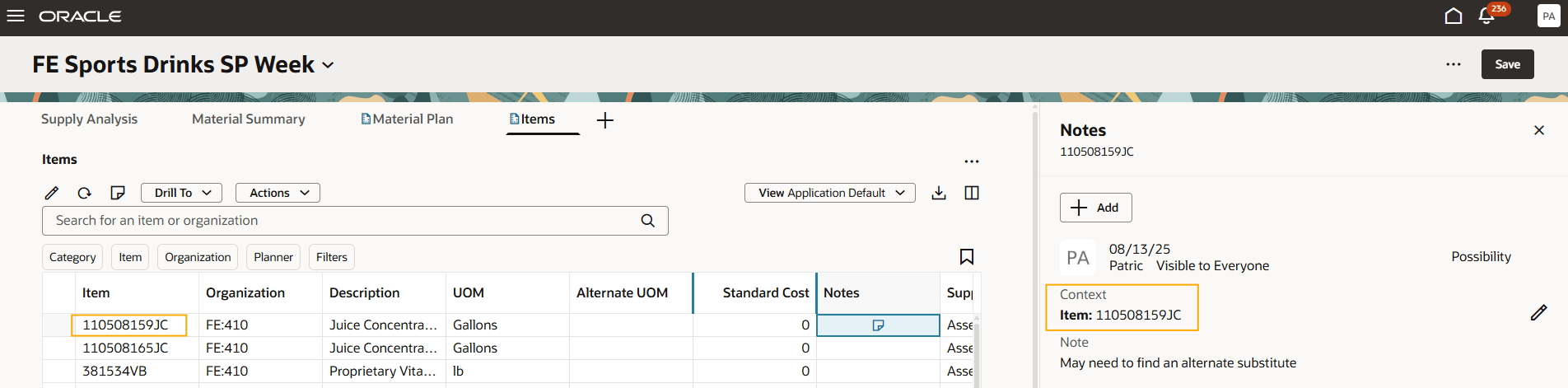

「品目」表の品目にノートを追加すると、ノートは品目にのみ関連付けられます。
ノートとその単一品目コンテキストを表示する品目表

Notesアシスタントは、一致するノートのリストを返し、ノート・コンテンツのサマリーを提供します。

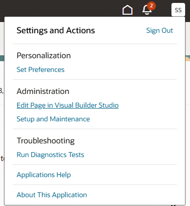

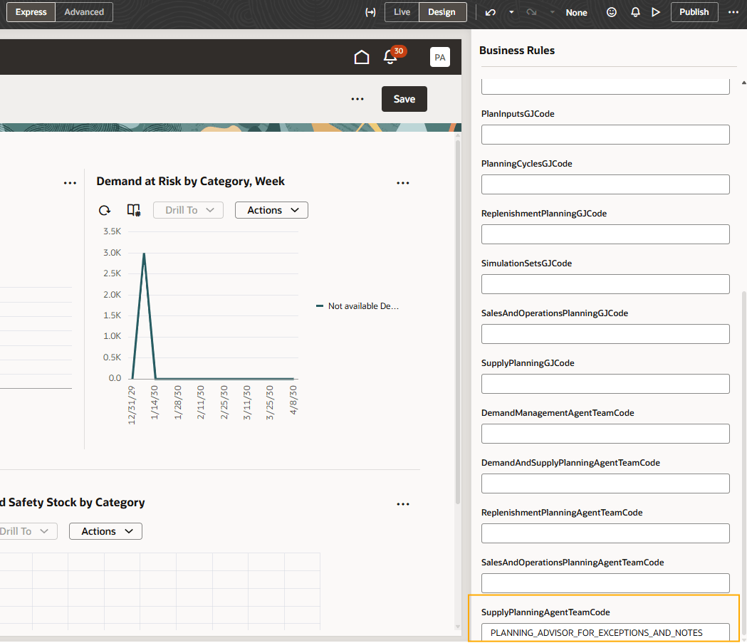

有効にするには、ページの右上にあるユーザー・メニューにあるVisual Builder Studioの「ページの編集」を使用するときに、AI Agentチーム・コード値を「ページ・プロパティ」セクション内のプレースホルダー定数に割り当てる必要があります。
ユーザー・メニューのVisual Builder Studioのページの編集
- Visual Builder Studioで「ページの編集」をクリックします。 これにより、新しいタブが開き、Oracle Visual Builder Studioがロードされ、「ビジネス・ルール」パネルが表示されます。
- AgentTeamCodeで終わる対応するプラン・タイプ定数(SupplyPlanningTeamCodeなど)を探し、値をPLANNING_ADVISOR_FOR_EXCEPTIONS_AND_NOTESに設定します。
Visual Builder Studioを使用したエージェントの構成
- 「公開」をクリックして、変更を公開します。
供給プラン・メニューの「計画アドバイザ」オプションから「プラン・ノートの使用アシスタント」オプションを使用できるようになりました。
「計画ノート・アシスタントの使用」メニュー・オプション
