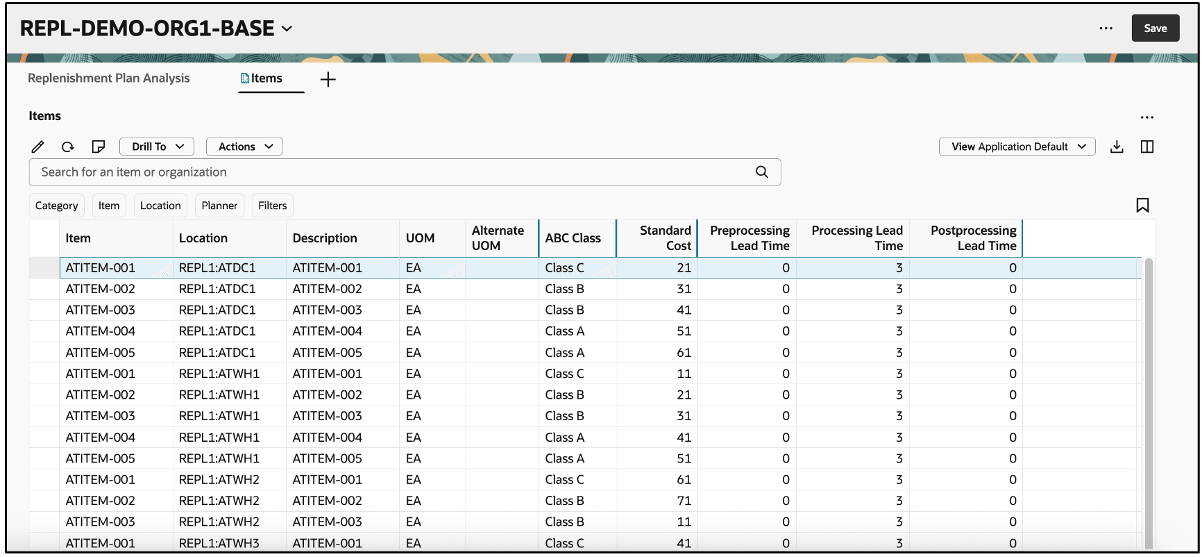

補充プラン、プラン入力またはシミュレーション・セットの「ページ」ドロワーの「ビジュアライゼーション」タブで「品目」表を選択できます。
補充計画の品目表
補充計画の品目表
ツールバー
品目表のツールバー
品目表のツールバー

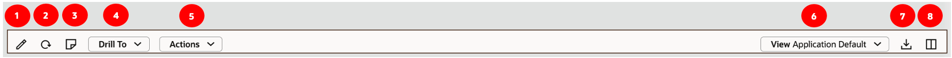

ツールバーで使用可能なアイコンとリストは次のとおりです:
  1. 編集:このアイコンをクリックすると、選択した品目の属性を変更できます。
  2. リフレッシュ: 表をリフレッシュすると、次のようになります:
    • 未保存の変更がある場合は、通知されます。 リフレッシュを続行すると、未保存の変更は破棄されます。
    • 列のフィルタリングはすべて削除されます。
    • 適用されたフィルタに従って、データが再度問い合せられます。
  3. ノート:品目にノートを追加できます。
  4. ドリル先: 1つ以上の品目を選択し、ドリル先リストから表またはグラフを選択できます。 選択した表またはグラフは、選択した品目のコンテキストとともに一時ページで開きます。 「ドリル先」リストにさらに選択肢を追加するには、「アクション」メニューから「リンクの管理」を選択します。
  5. アクション:このリストを使用して、ビューを保存、リストアまたは削除できます。 ビューは、クラシック・バージョンの「品目」表のレイアウトと同等です。 選択した行または変更されたすべての行を、既存または新規のシミュレーション・セットにコピーできます。
  6. 表示:このリストを使用して、表に表示される列および列の表示順序を制御できます。 ビューをすばやく切り替えて、タスクに最も関連のある情報を表示できます。 デフォルト・ビューが提供されます。
  7. エクスポート:現在のフィルタ基準を満たす行を、Microsoft Excel XMLワークブック・ファイル(.xlsx)にエクスポートできます。 エクスポートされたファイルには、現在のビュー内のカラムと、テーブルに表示される順序のみが含まれます。
  8. 列:「品目」表に表示する列を選択できます。 列の順序は、次の2つの方法のいずれかで変更できます
    • 「列」ドロワーで、列をドラッグ・アンド・ドロップできます。
    • 「品目」表では、列をドラッグ・アンド・ドロップできます。

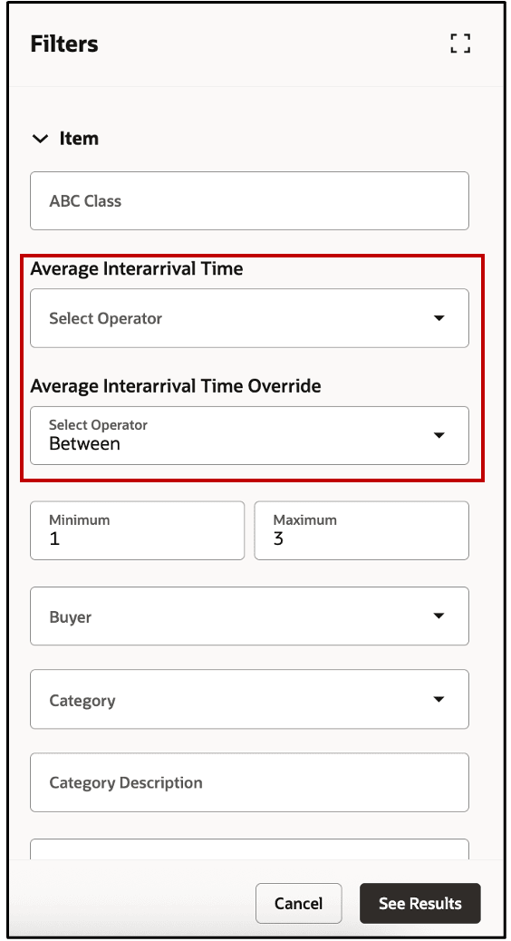

  • 数値列: 数値列をフィルタする場合は、「次と等しい」、「次より大きい」、「次より小さい」などの演算子と値の両方を指定できます。 「間」演算子を選択した場合は、範囲を定義する値を入力します。
数値列を示すフィルタ・ドロワー(平均到着間時間)

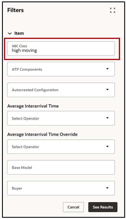

  • フリー・テキスト列: 事前定義された値がない列に英数字のテキストを入力して、品目をフィルタできます。 たとえば、「ABC区分」列に「高移動」という語を含む品目のみを表示できます。
フリー・テキスト列を示すフィルタ・ドロワー(ABCクラス)
「結果を表示」ボタンをクリックすると、適用されたフィルタが「品目」表に追加され、データが再度問い合せられます。

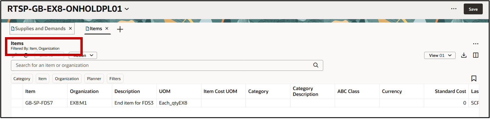

この例では、「品目」表は、「供給および需要」表のドリル先リンクを介して開きます。 「品目」表のフィルタ基準値には、ドリル先処理中に適用されたアクティブな列が表示されます。
ドリル先リンクを使用したフィルタ
ドリル先リンクを使用したフィルタ

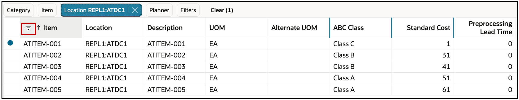

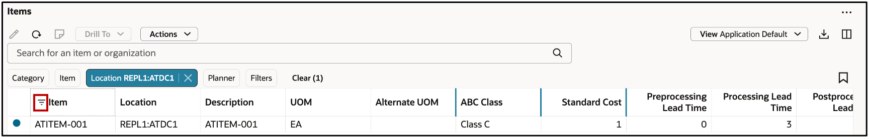

列フィルタとソート
キーワード検索および適用済フィルタに列フィルタを追加して、結果をさらに絞り込むことができます。 列フィルタを表示するには、列ヘッダーの上にカーソルを置き、次のスクリーンショットに示すように「フィルタ」アイコンをクリックします。
列フィルタ
列フィルタ

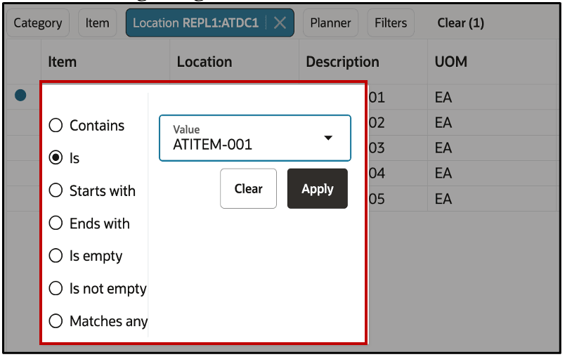

「フィルタ」アイコンをクリックすると、ダイアログ・ボックスが開きます。 演算子を選択し、適用可能な基準を入力します。
品目やロケーション,などの特定の列では、電子メールやスプレッドシートなどの外部ソースの値を列フィルタに貼り付けることができます。
次の図は、「品目」列フィルタを示しています。
品目列フィルタ
品目列フィルタ
「適用」をクリックすると、この例の「品目」表には、「品目」列フィルタで指定された品目のみが表示されます。
フィルタ適用後の品目表
フィルタ適用後の品目表

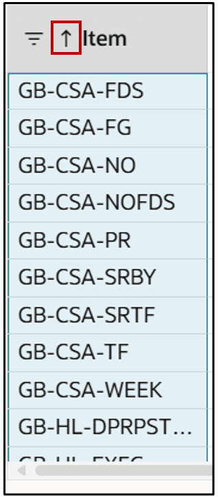

フィルタに加えて、列のソートを適用して、品目の表示順序を変更することもできます。 列をソートするには、見出しにマウス・ポインタを重ねると、「ソート」 「昇順」または「降順ソート」アイコンが表示されます。 アイコンをクリックして、行を昇順または降順にソートします。
列ソートのアイコン
列ソートのアイコン
次に、列のソートに関する追加情報を示します:
  • 一度にソートできる列は1つのみです。 別の列でソートすると、以前にソートされた列に適用されたソートが自動的に削除されます。
  • 「リフレッシュ」 アイコンをクリックすると、列のソートは削除されます。

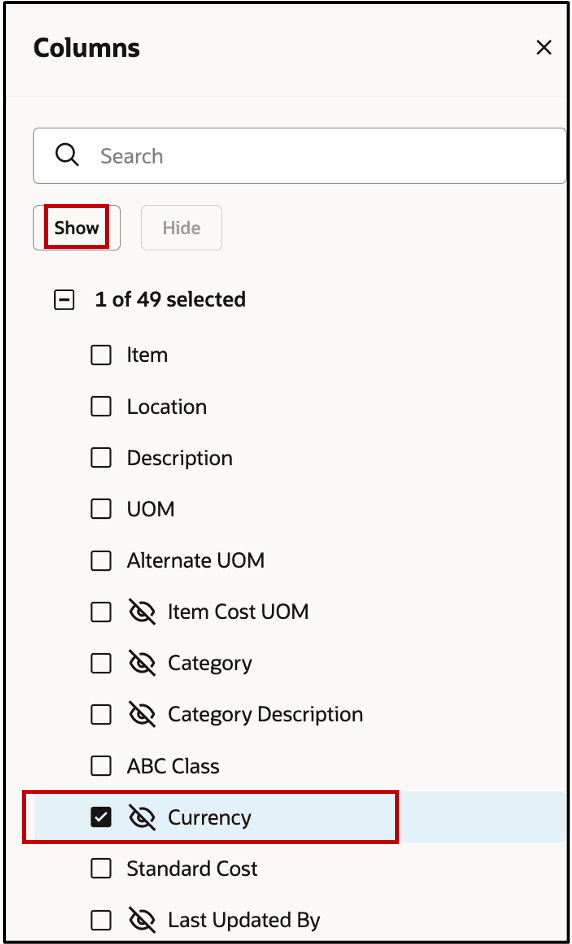

列の表示および配置
プランに関連する列を表示し、順序を変更できます。
「カラム」アイコンをクリックして、「列」ドロワーを開き、使用可能なすべての列を表示します。 表示する列をすべて選択します。 列をドラッグ・アンド・ドロップして、列の順序を変更します。
たとえば、次のスクリーンショットでは、「通貨」列は非表示になっています。 列を表示するには、列を選択し、「表示」をクリックします。
「列」ドロワー
「列」ドロワー

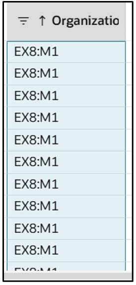

「品目」表で列をドラッグ・アンド・ドロップして、列を再配置することもできます。 まず、列見出しをクリックして列を選択します。 次のスクリーンショットに示すように、列は青で強調表示されます。 列を選択したままにして、必要な位置にドラッグし、列をドロップします。

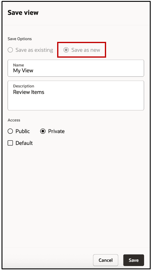

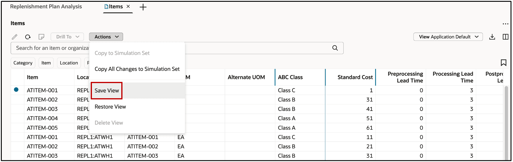

列を配置したら、「処理」>「ビューの保存」をクリックします。 保存ビュー・ドロワーが開きます。
「ビューの保存」処理
「ビューの保存」処理
保存ビュー・ドロワーには、次の2つのオプションがあります:
  • 既存として保存:現在のビューを更新します。
  • 新規として保存:ビューを作成します。
「ビュー」ドロワーの保存
「ビュー」ドロワーの保存
ノート: 現在のビューの所有者でない場合は、「新規として保存」が自動的に選択され、グレー表示されます。 別のユーザーが作成したビューは上書きできません。
「アクション」リストには、他の2つのビュー関連アクションが含まれています:
  • ビューのリストア:列の順序と外観を変更し、それらの変更を破棄する場合は、ビューのリストアを選択します。 表は、最後に保存された時点のビューに戻ります。 保存されていないビューの変更は、すべて破棄されます。
  • ビューの削除:この選択により、現在のビューが削除されます。 処理の確認を求められます。 ビューを削除できるのは、そのビューを所有している場合のみです。

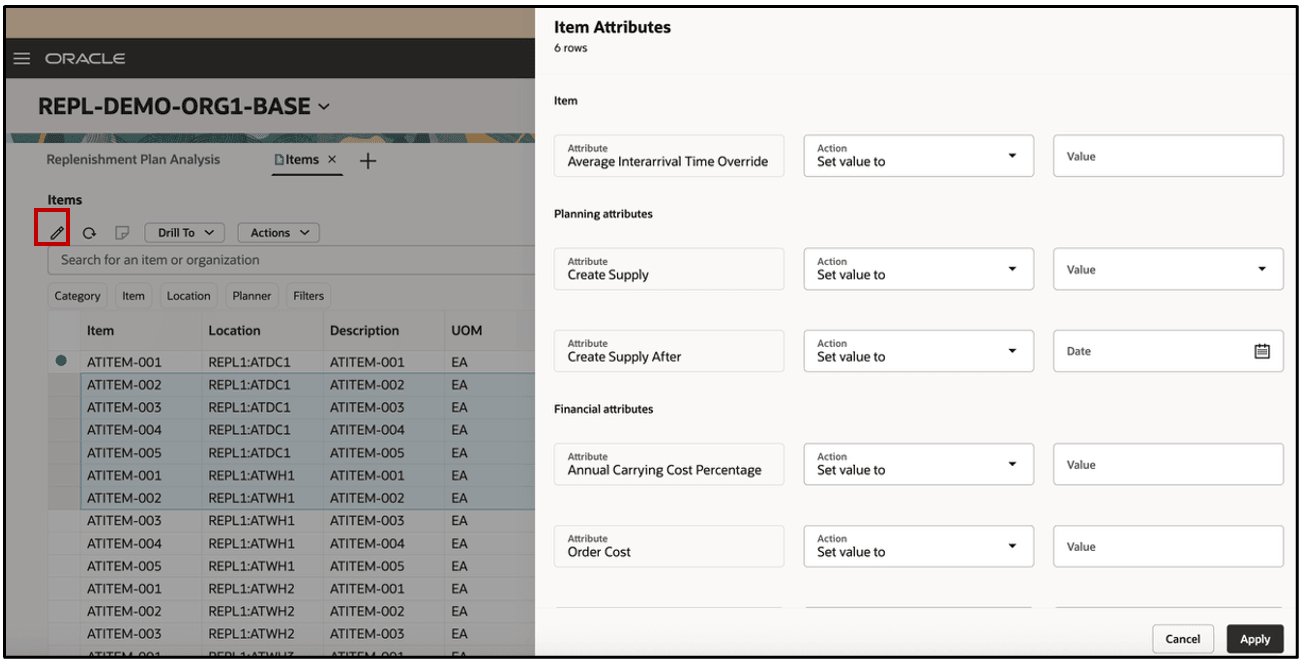

「品目」表では、インライン編集と一括編集の両方を直接実行できます。 Redwoodバージョンの「品目」表の編集可能な列は、クラシック・バージョンの列と同じです。
編集可能な列でインライン編集を実行するには、それをダブルクリックして編集モードに入ります。
一括編集を実行するには、更新する行を選択し、「編集」アイコンをクリックして「品目属性」ドロワーを開きます。 ドロワーで選択した行の編集可能な属性を変更できます。
品目属性ドロワー
品目属性ドロワー
「適用」を選択してドロワーを閉じ、「品目」表で変更内容を表示します。

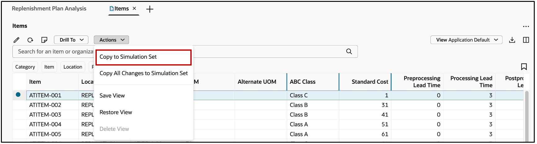

シミュレーション・セットへの行のコピー
補充プランの「品目」表のデータを更新した場合は、シミュレーション・セットに変更を追加できます。 「品目」表のシミュレーション・セットから別のシミュレーション・セットに変更されていないデータ、およびプラン入力からシミュレーション・セットに変更されていないデータを追加することもできます。
シミュレーション・セットにデータをコピーした後、データをオープンして変更を確認できます。 その後、このシミュレーション・セットをプラン実行に含めることができます。

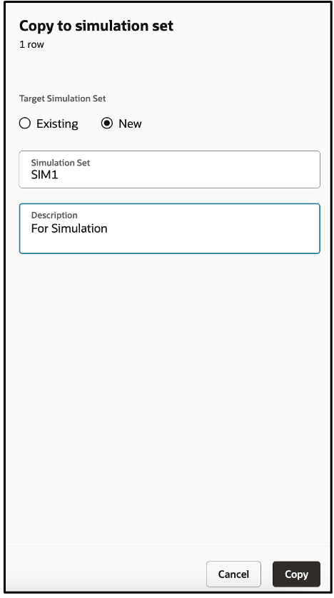

補充プランの「品目」表の変更済行をシミュレーション・セットにコピーするには、次のステップに従います:
  1. 「品目」表に変更を保存します。
  2. アクションで、次のいずれかを選択します:
    • シミュレーション・セットにコピー: 選択した行からデータをコピーします。
    • シミュレーション・セットへのすべての変更のコピー: 変更されたすべてのデータをコピーします。
「処理」フィールドのシミュレーション・オプション
シミュレーション・オプション
  1. 「シミュレーション・セットにコピー」という名前のドロワーで、既存のシミュレーション・セットを選択するか、作成します。
  2. 既存のシミュレーション・セットに変更をコピーする場合は、「シミュレーション・セット」フィールドからシミュレーション・セットを選択します。
  3. 「コピー」をクリックします。
新規シミュレーション・セットへの選択した行のコピー
