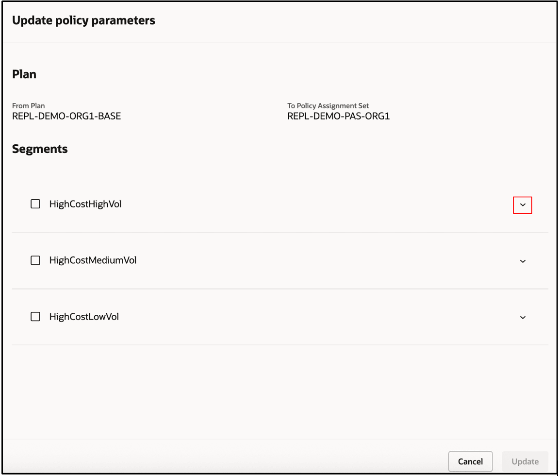

  1. 補充プランの「その他のアクション」メニューで、「もっと見る」を選択します。
  2. 「アクション」ドロワーの「プラン・アクション」で、「ポリシー・パラメータの更新」をクリックします。
「ポリシー・パラメータの更新」ドロワーが開きます。
補充プランの処理ドロワー
補充プランの処理ドロワー
ポリシー・パラメータ・ドロワーの更新
ポリシー・パラメータ・ドロワーの更新

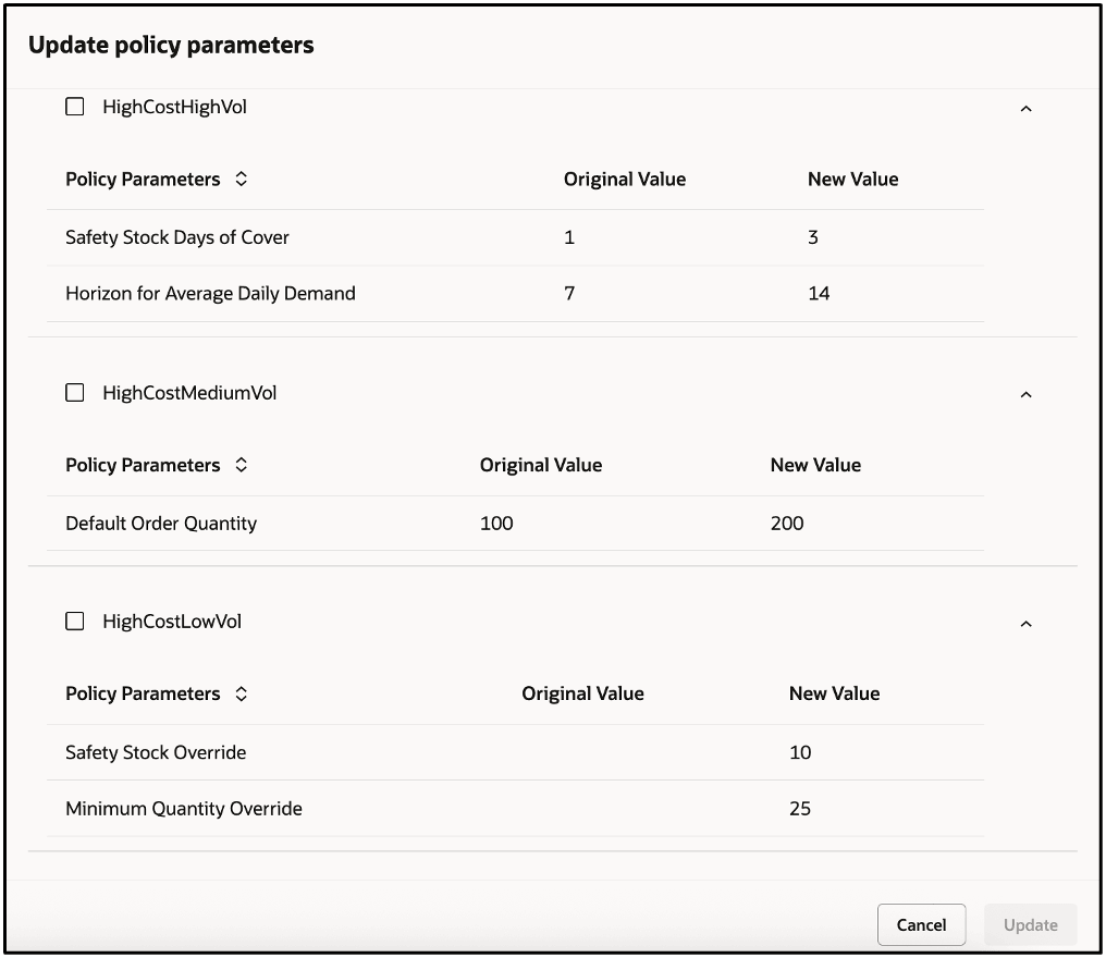

このドロワーには、ポリシー割当のシミュレートというRedwoodページを使用してポリシー・パラメータを変更したセグメントが表示されます。 リストされたセグメントを展開して、変更されたポリシー・パラメータを表示します。
  1. 各セグメントのポリシー・パラメータの新しい値と元の値を比較します。
セグメント別当初および新規ポリシー・パラメータ値

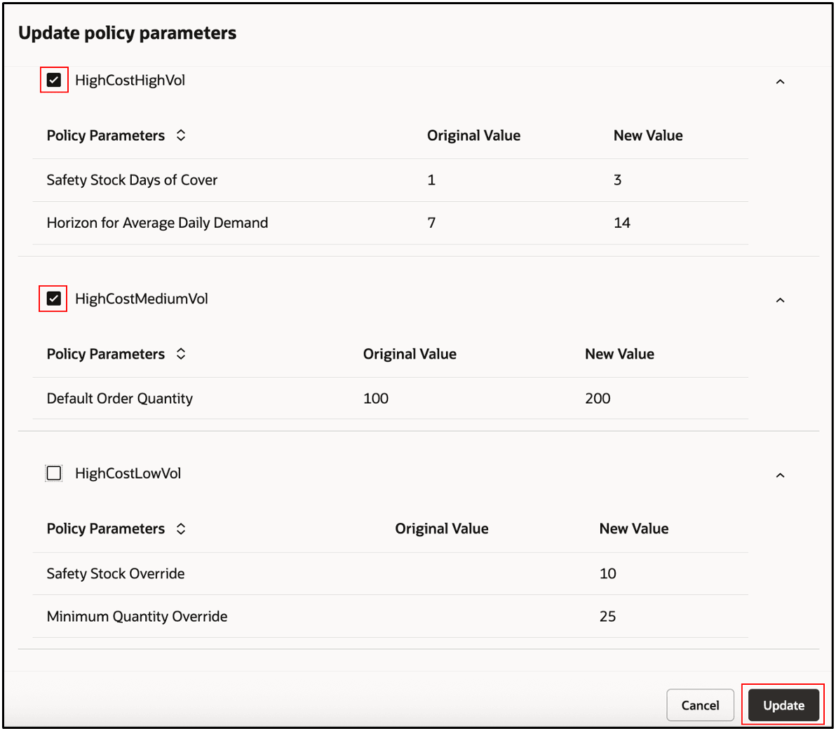

  1. 新しいポリシー・パラメータ値をプランで指定されたポリシー割当てセットに保存するセグメントを選択し、「更新」をクリックします。
次に「プランの実行」ドロワーで「現在のデータでリフレッシュ」オプションを選択してプランを実行すると、新しいポリシー・パラメータ値がポリシー計算に使用されます。
