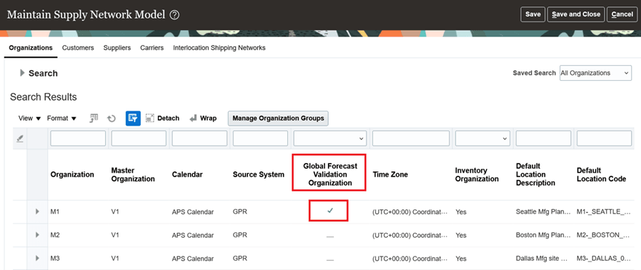

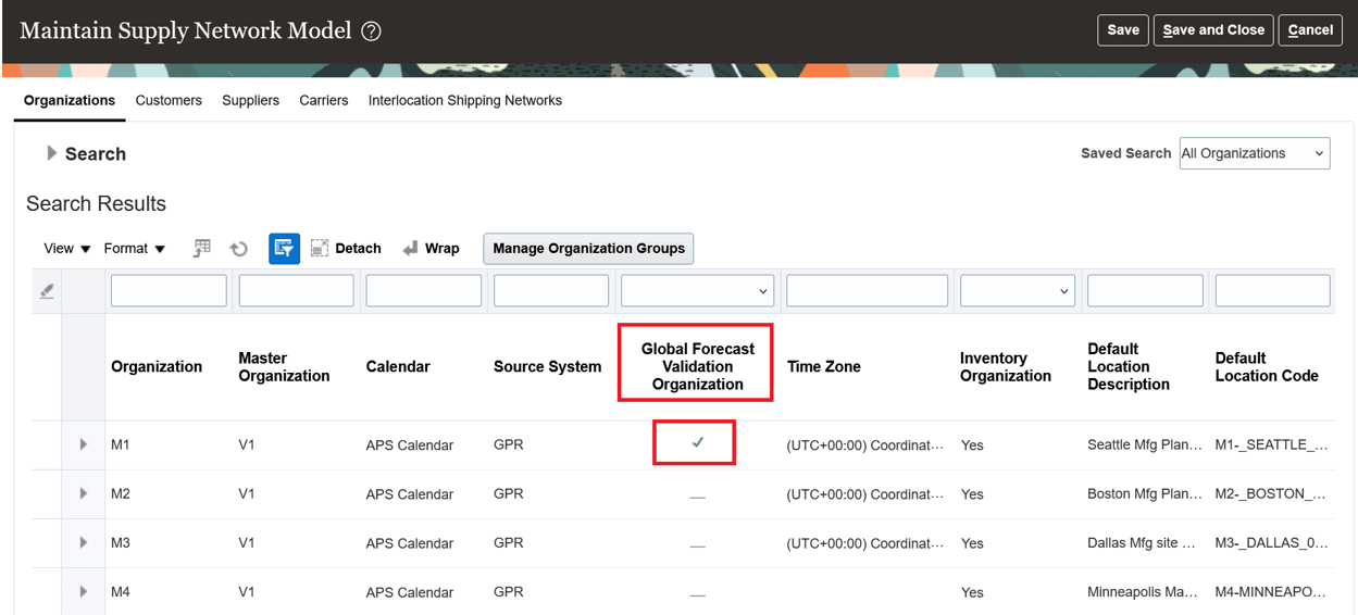

この更新では、「供給ネットワーク・モデル」の保守ページの「組織」タブで、新しいパラメータ「グローバル予測検証組織」が導入されました。 グローバル予測の検証組織として、ソース・システム内の任意の1つの組織を選択できます。 Supply Planningでは、この組織の品目に定義されているプライマリ単位がグローバル予測の単位とみなされます。
パラメータ「グローバル予測検証組織」が選択され、含まれる需要スケジュールの1つが供給プランのグローバル需要スケジュールである場合、供給プランニングでは、この組織が計画組織のリストにデフォルトで含まれます。
グローバル予測検証組織
グローバル予測検証組織

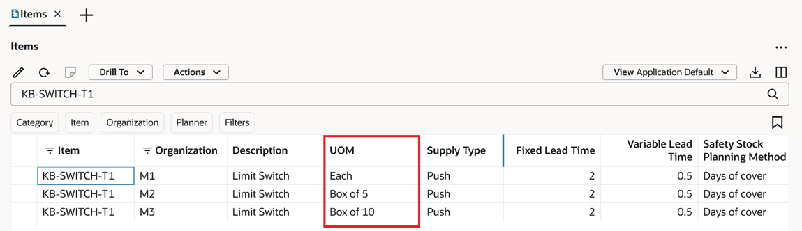

このユース・ケースでは、品目KB-SWITCH-T1の履行組織M1、M2およびM3について考えてみます。 履行組織全体のこの品目の単位は次のとおりです:
品目
品目
組織M1は、「供給ネットワーク・モデルの保守」ページでグローバル予測検証組織として選択されます。 品目KB-SWITCH-T1のプライマリ単位は、組織M1の「個」です。
供給ネットワーク・モデルの保守
供給ネットワーク・モデルの保守

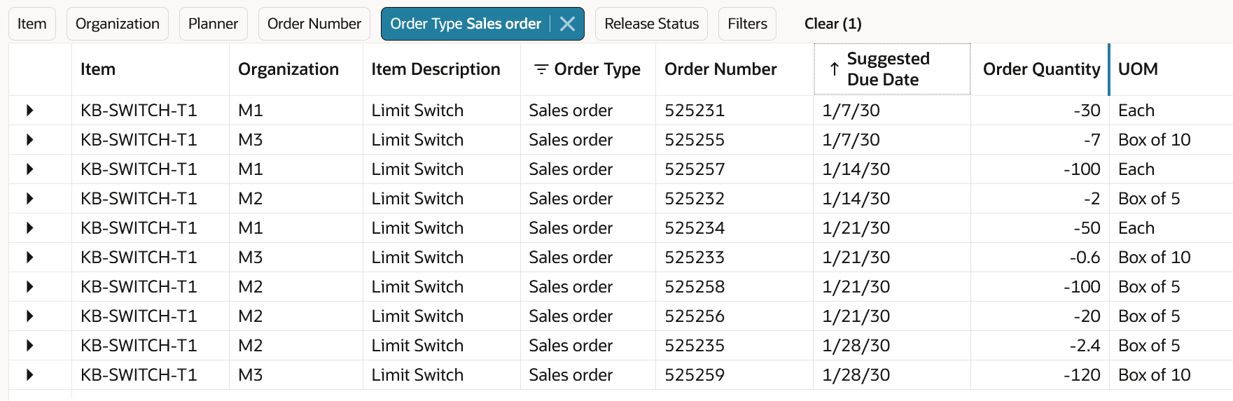

様々な履行組織での販売オーダーは次のとおりです:
 販売オーダー
販売オーダー

この場合、販売オーダーは、グローバル予測検証組織の単位で品目メジャー・レベルに集計されます。 数量30 (単位)の1/7/30には2つの販売オーダーがあります: それぞれ)と7(単位): それぞれM1およびM3組織内のボックス(10)。 これらの販売オーダーは、数量を(30*1 + 7*10) = 100として各単位に変換した後、品目レベルに積み上げられます。 同様に、数量50の1/21/30には4つの販売オーダーがあり、組織M1、M3およびM2にはそれぞれ10の0.6ボックスと5の(100+20)ボックスがあります。 これらの販売オーダーは、数量が(50*1 + 0.6*10 + 120*5) =656の品目レベルに集計されます。
これらの販売オーダーは、グローバル総予測を消費します。 1/7/30,では、集計された販売オーダーが数量100のグローバル総予測を消費し、グローバル正味予測が12、900 (13000-100)で生成されます。 同様に、1/21/30では、13000のグローバル総予測が数量656の販売オーダーで消費され、グローバル正味予測が13000-656=12344として生成されます。

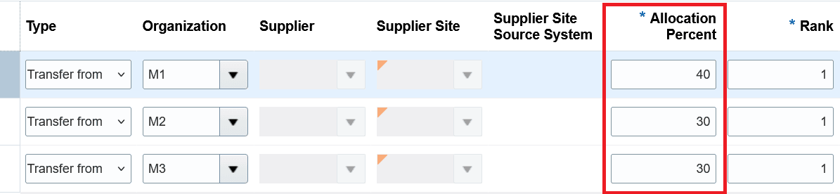

消費後、グローバル正味予測は、さらに計画するために各出荷施設に配分されます。 この予測配分は、予測配分割当セットに添付されたソース・ルールで定義されているソース分割率に基づきます。 この場合、グローバル正味予測は、出荷組織M1、M2およびM3にそれぞれ40%、30%および30%の比率で配分されます。
ソース・ルール
ソース・ルール

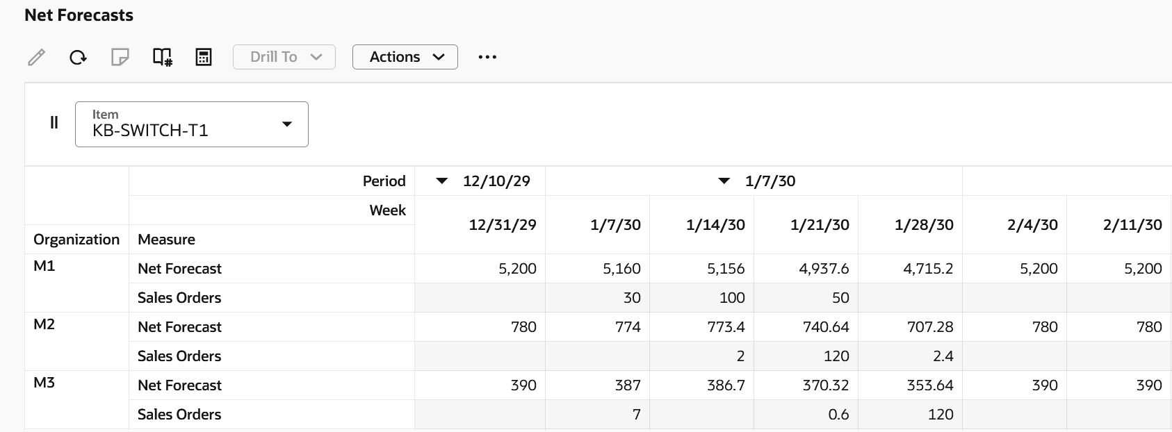

数量12900の1/7/30のグローバル・ネット予測は、組織M1に5160 (12900 * 0.4)として、組織M2に3870 (12900*0.3)として、組織M3に3870 (12900*0.3)として配分されます。 予測の配分中に、数量は各出荷組織の品目のプライマリ単位に変換されます。 この場合、
  • 組織M1の正味予測は5160*1=5160になります。
  • 組織M2の純予測は3870/5=774となり、
  • 組織M3の正味予測は3870/10=387になります
 ユーザー定義ピボット表での配分後の純予測
同様に、純予測はバケットごとに計算されます。

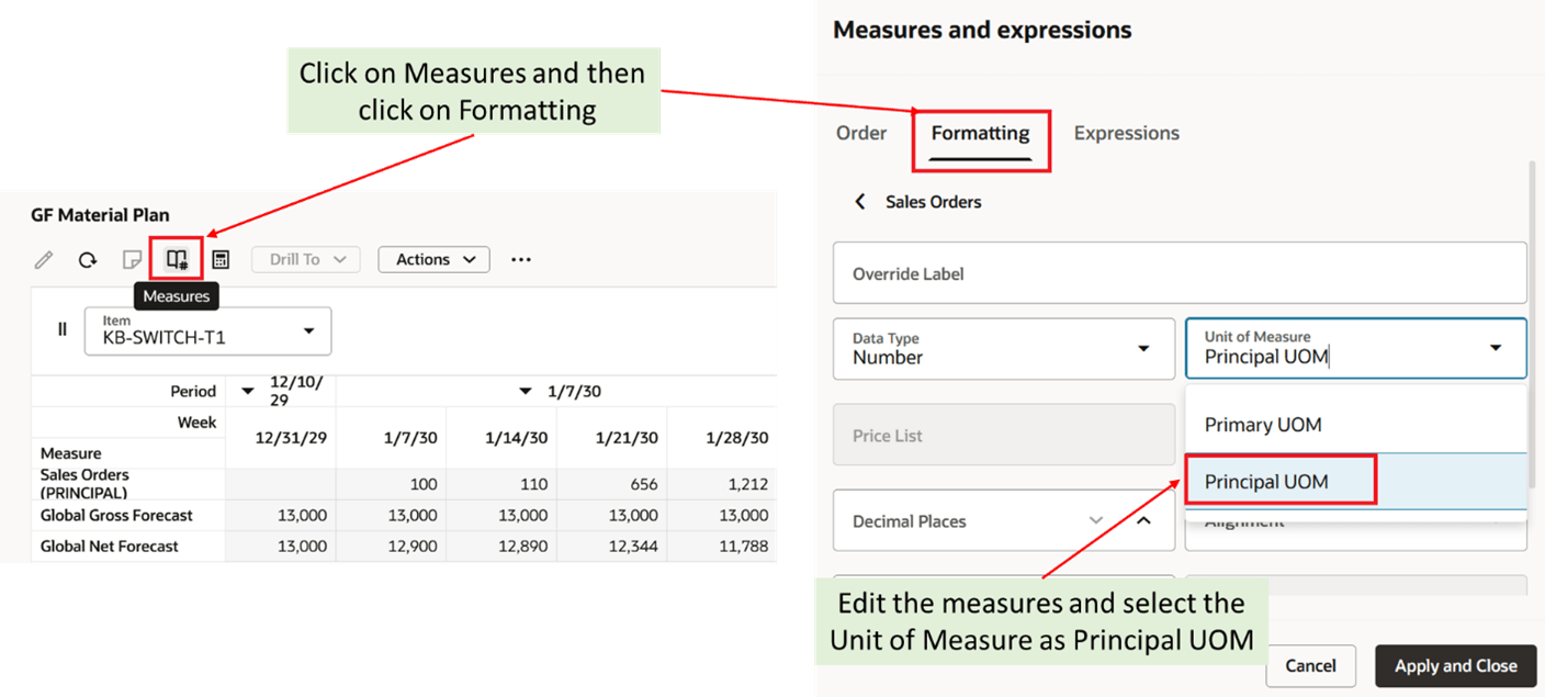

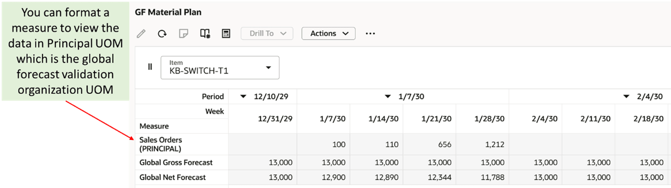

ピボット表でメジャーを書式設定して、グローバル予測検証組織単位でデータを表示できます。 「書式設定」でメジャーを編集し、単位を「プリンシパル」として選択する必要があります。
グローバル予測検証組織単位でのデータの表示
有効化および構成ステップ
グローバル予測検証組織として、ソース・システム内の組織の1つを選択する必要があります。 「保守」「供給ネットワーク・モデル」ページの「組織」タブにナビゲートし、ソース・システム内の組織の1つに対して「グローバル予測検証組織」のチェック・ボックスを選択します。
