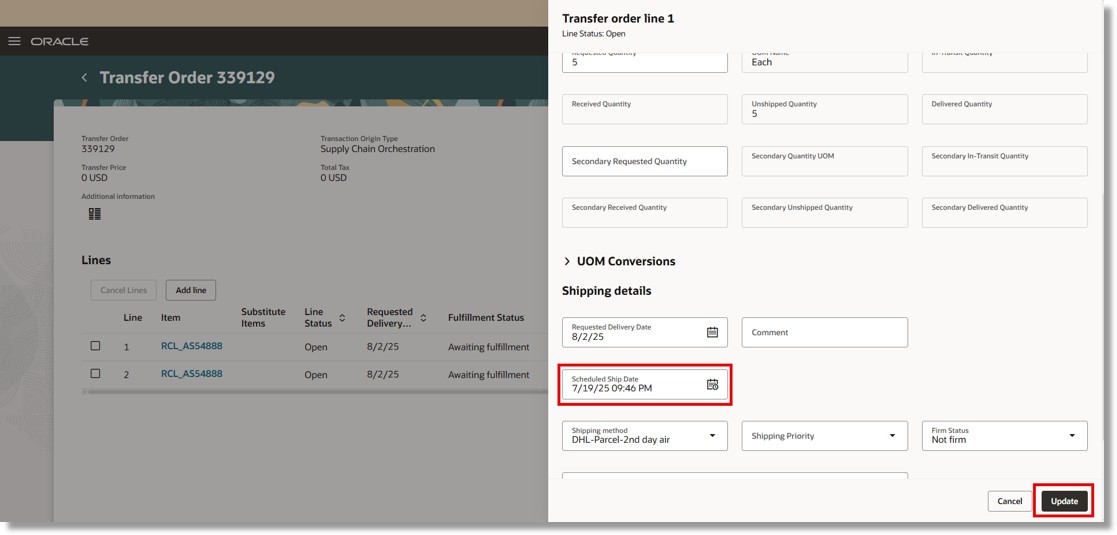

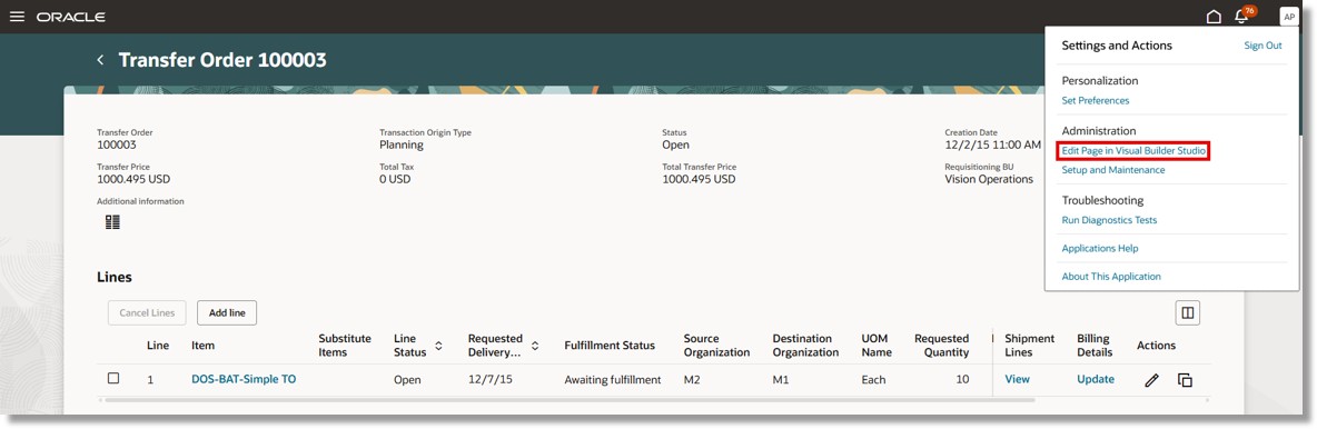

デフォルトでは、「転送オーダー明細」ページの「予定出荷日」フィールドは読取り専用です。 編集可能にするには、「Visual Builder Studioでのページの編集」アクションを選択してビジネス・ルールを作成します。
Visual Builder Studioでページを編集
「予定出荷日」フィールドを編集可能にするには、次のステップに従います:
  1. Visual Builder Studioで、「ビジネス・ルール」セクションに移動します。
  2. 「フィールドとリージョンの構成」ボタンをクリックします。
  3. 「転送オーダーの管理 - 出荷詳細ルール・セット(明細の編集)」セクションを見つけて選択します。
  4. 「予定出荷日」フィールドのRead-Onlyプロパティを「編集可能」に変更します。
  5. 変更の公開

出荷スケジュールを正確に反映するように、「転送オーダー明細」ページの「予定出荷日」フィールドを更新します。
予定出荷日の更新
予定出荷日の更新
