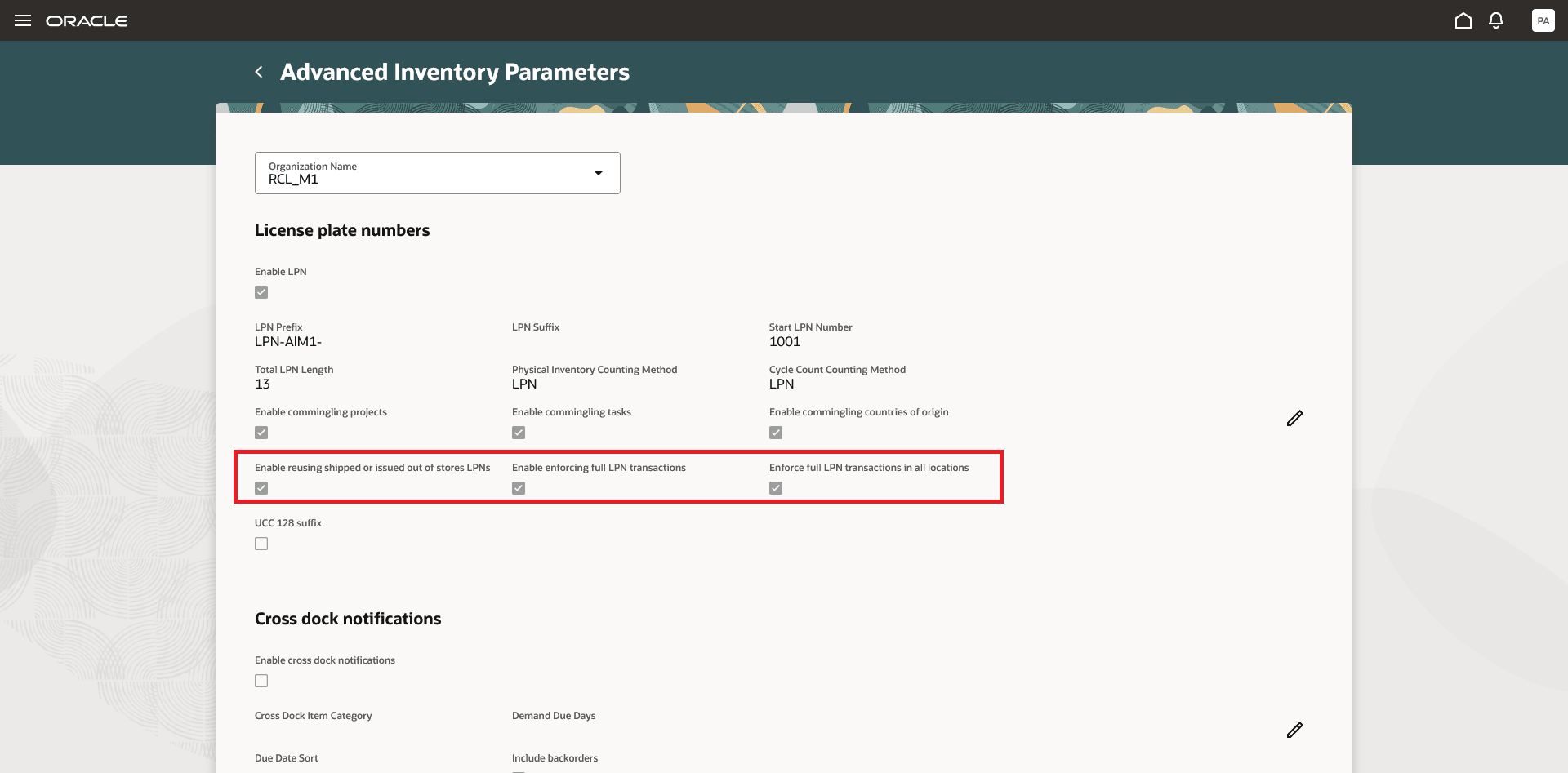

「拡張在庫パラメータ」ページで、「出荷済または出庫済LPNの再利用使用可能」を選択してLPN再利用機能を有効にします。
全LPN取引の強制
「拡張在庫パラメータ」ページで、「全LPN取引の実施の有効化」を選択して完全なLPNトランザクション機能を有効にします。
  • 「すべての事業所で全LPN取引を実施」を選択して、LPN対応のすべてのロケーションに適用します。
拡張在庫パラメータ
拡張在庫パラメータ

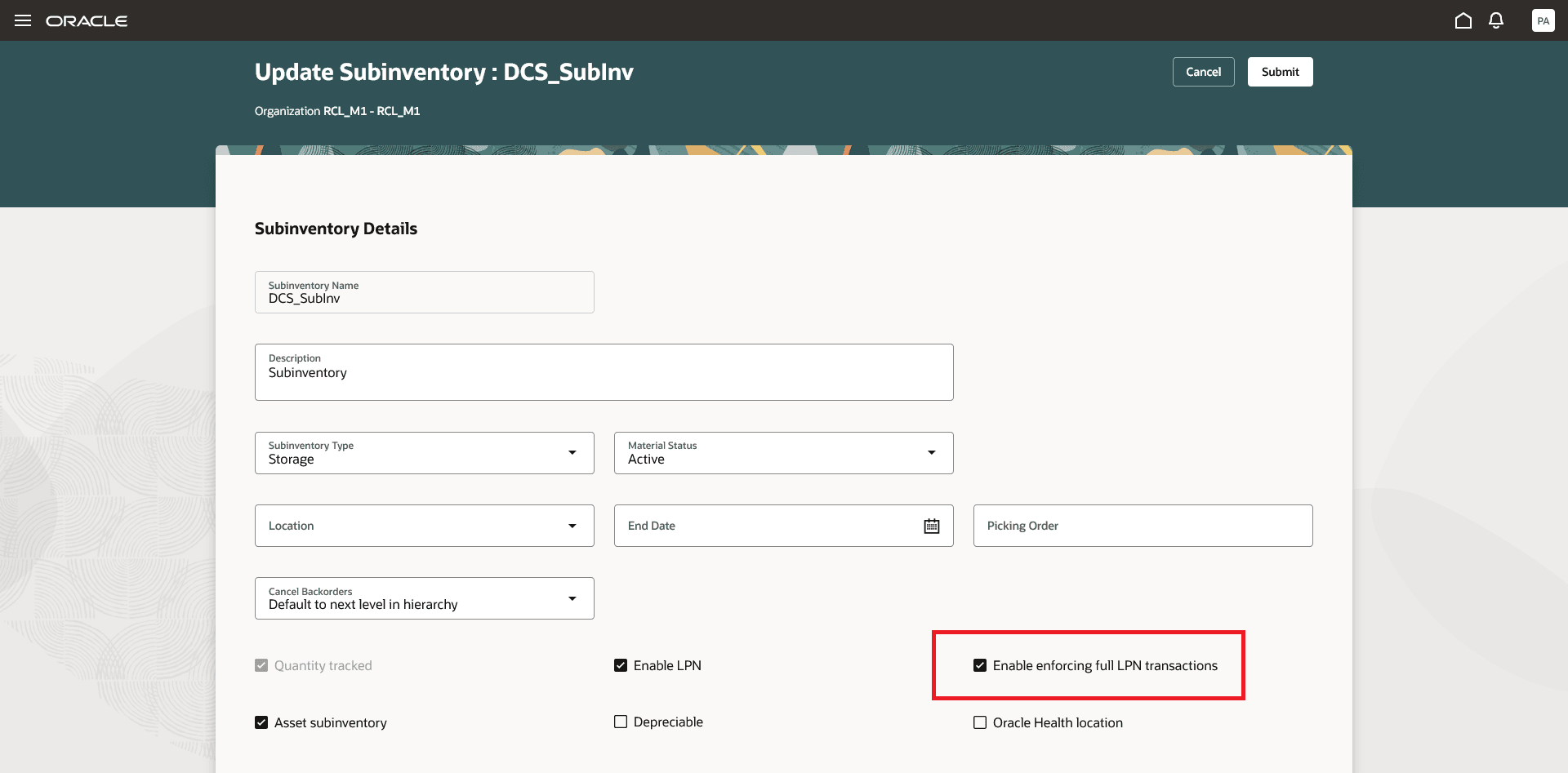

  • 「保管場所」ページで、「全LPN取引の実施の有効化」チェック・ボックスを選択して、特定の保管場所に対して完全なLPN取引を適用します。

保管場所
保管場所
