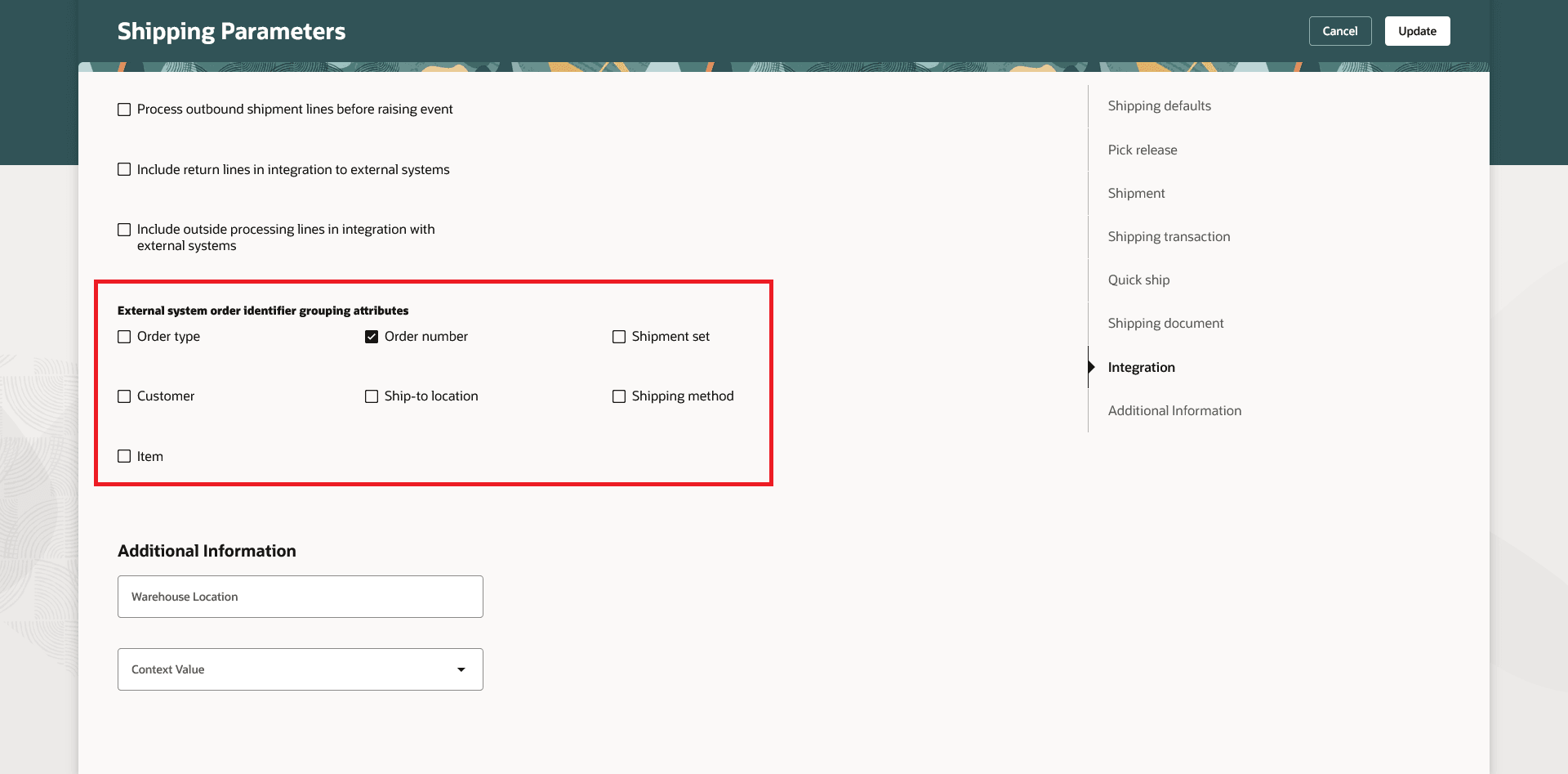

グループ化属性の指定:
  • 「設定および保守」作業領域で、「出荷パラメータ」タスクを検索して開きます。
  • 関連する組織の出荷パラメータで、1つ以上の「外部システム・オーダー識別子グループ化属性」を選択します。

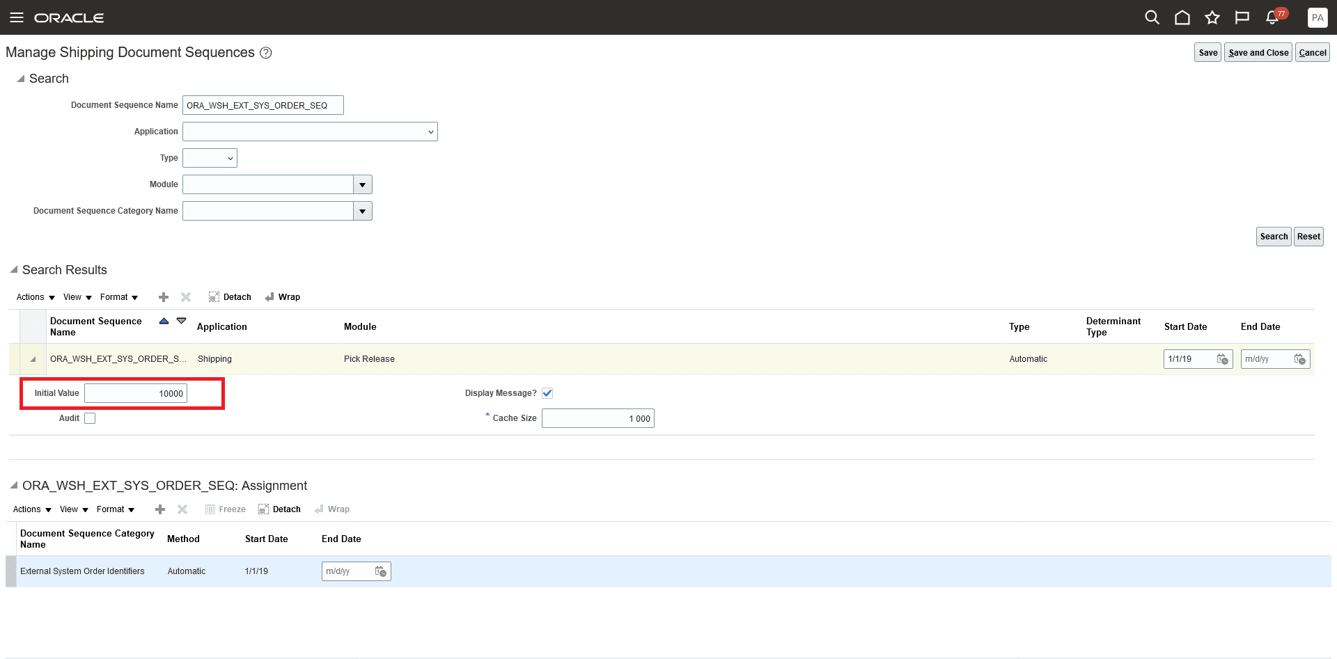

順序の開始値を設定します:
  • 「設定および保守」作業領域で、「出荷文書連番の管理」タスクを検索して開きます。
  • 「出荷文書連番の管理」ページで、ドキュメント順序名を検索: ORA_WSH_EXT_SYS_ORDER_SEQ.
  • 検索結果で、「展開」をクリックし、「初期値」を入力します。 「保存してクローズ」をクリックします。
