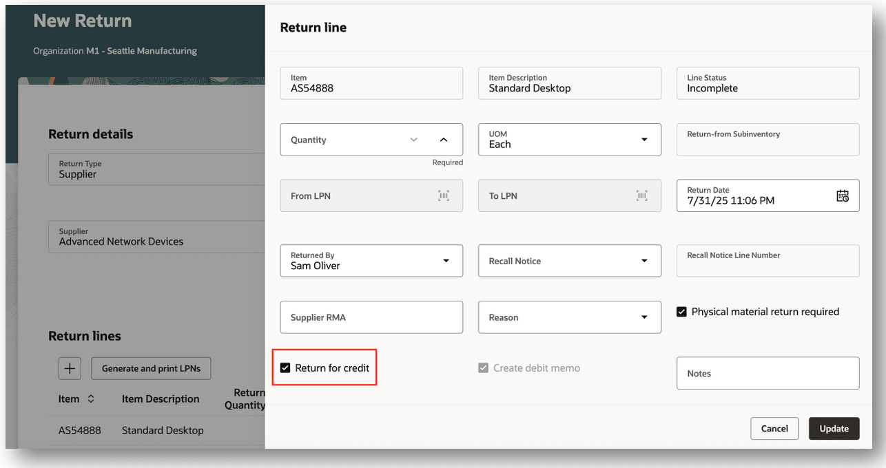

更新25Aでは、予算管理やプロジェクト主導のサプライ・チェーン管理を行わない組織で、クレジットに対するサプライヤへの返品を処理できるようになりました。 ただし、この更新では、予算管理やプロジェクト主導のサプライ・チェーン・プロセスを利用する組織でも、同様の与信返品を実行するために、この機能がさらに拡張されています。

  • 「クレジット返品」チェックボックスは、返品される明細のステータスが「搬送済」で、購買オーダー搬送先タイプが「在庫」または「費用」の場合にのみ適用できます。

  • クレジット返品トランザクションが実行されると、デビット・メモが作成されます:
    • 未照合デビット・メモは買掛/未払金インタフェースで自動的に作成されます
    • 請求書ソースは「クレジット返品」です
  • デビット・メモをインポートするには、「買掛/未払金請求書のインポート」プロセスを実行する必要があります。
  • デビット・メモの請求書番号は、RFC - < Transaction Id of the Return to vendor receiving transaction> - < PO Number >書式になります。
