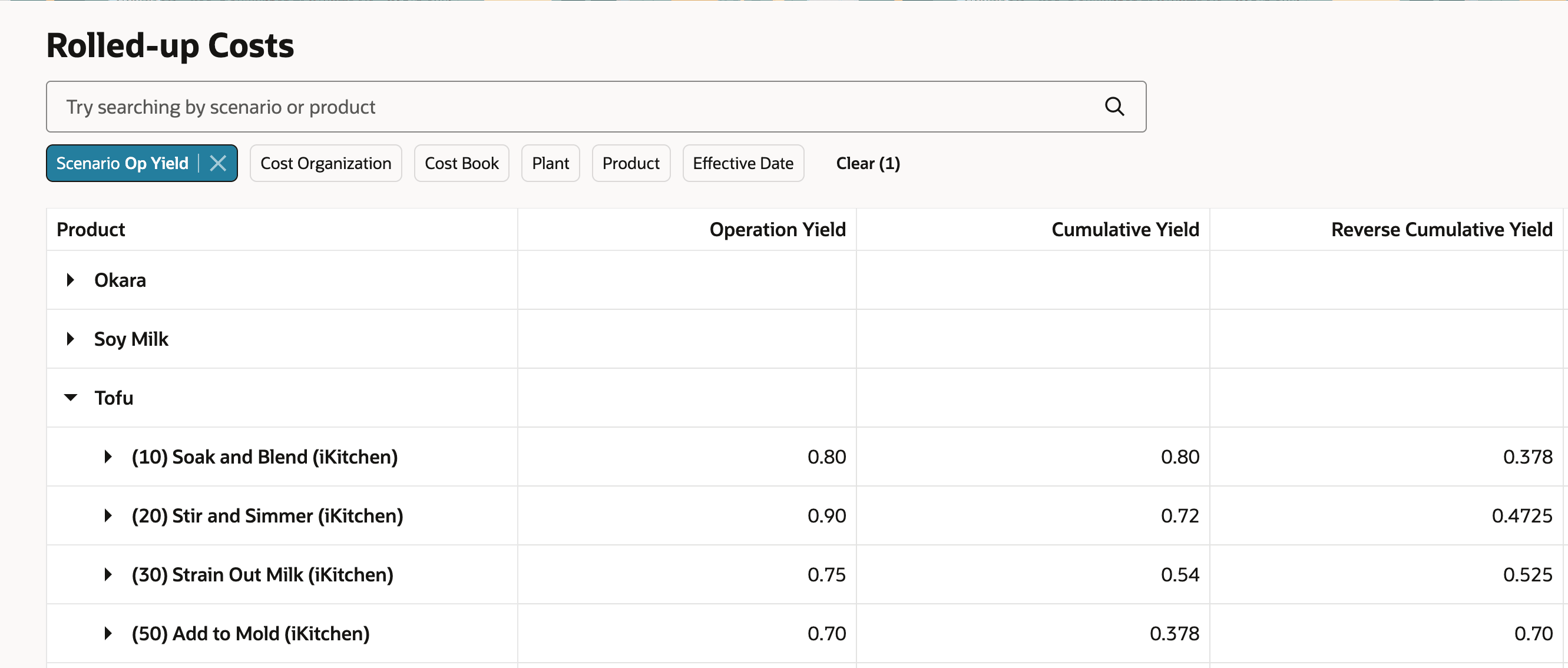

累積歩留は、「原価の積上」プロセスで使用され、必要な原料および生産資源の数量が計算され、その後、製品の原価が計算されます。 この属性は、製品産出数量の計算にも使用されます。
原料の計画数量= {Quantity entered in work definition x Scaling factor/Component yield} x前の工程の累積歩留
リソースの計画数量= {Quantity entered in work definition x Scaling factor} x前の工程の累積歩留
製品の計画数量= {Quantity entered in work definition x Scaling factor} x現在の工程の累積歩留
プロセス製造の計算では、スケーリング係数=原価計算バッチ出力サイズ/バッチ数量(両方の属性は作業定義で定義されます)
原価を検証するための工程歩留および累積工程歩留を示す積上原価ページのスクリーンショット

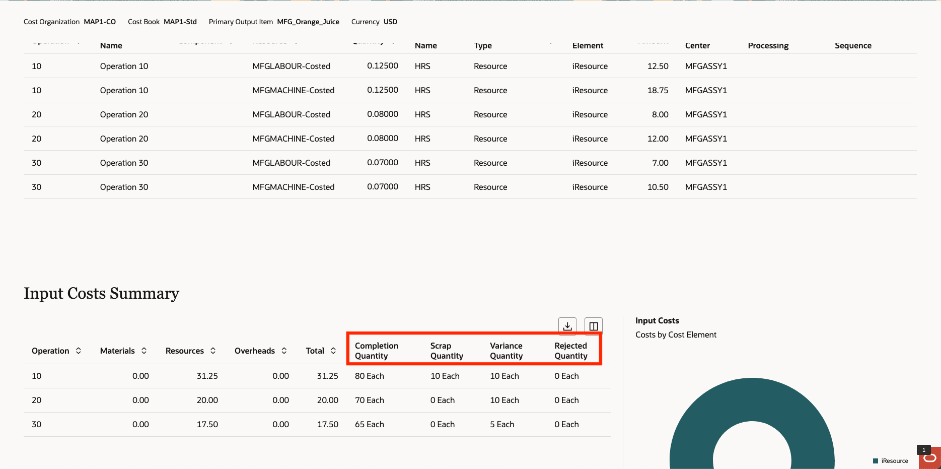

累計仕掛残高計算
暫定完了に使用される累計仕掛残高では、工程でレポートされた合計数量から工程でレポートされた差異数量を差し引いた数量が考慮されます。 「作業オーダー」「原価」ページの「入力」「原価」タブのここにあるイメージでは、最初の操作について、合計コストが90 Eaに分散されます。 10 Eaの差異数量は、累計仕掛残高計算では考慮されません。
「作業オーダー原価」ページに、各工程の廃棄、差異および拒否済数量が表示されるようになりました
詳細差異計算
工程歩留のある工程がある処理作業オーダーの場合、品目および生産資源所要量のスケールに使用されるバッチ数量は、最初の工程の完了数量および廃棄数量に基づきます。
