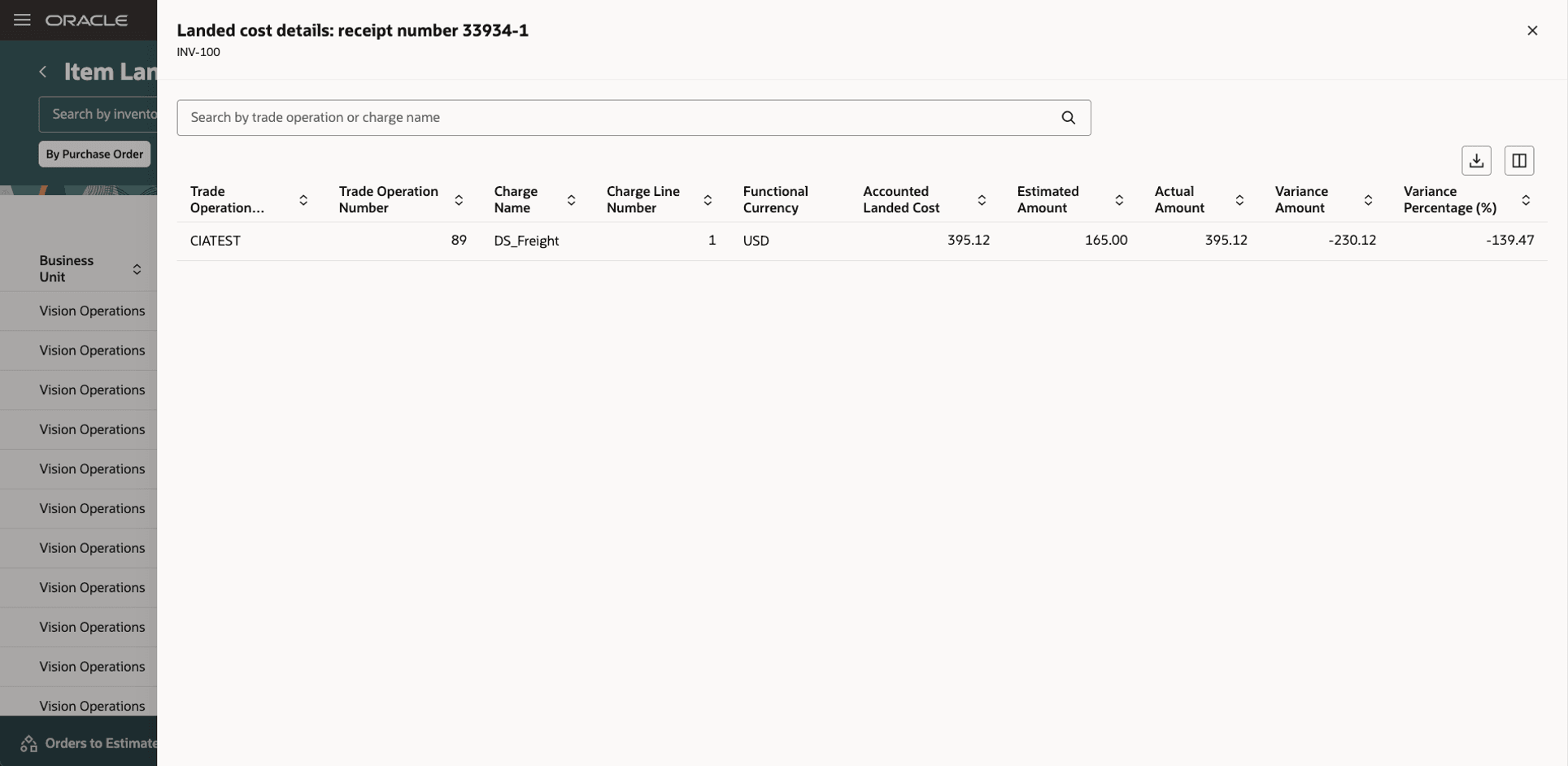

計上済金額または差異金額をクリックして、その特定の品目および受入の荷揚原価に寄与する基礎となる取引操作および手数料にドリルダウンします。
図3: 受入の荷揚原価詳細
受入の荷揚原価詳細
