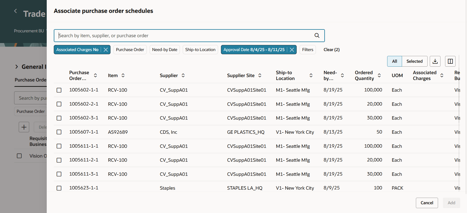

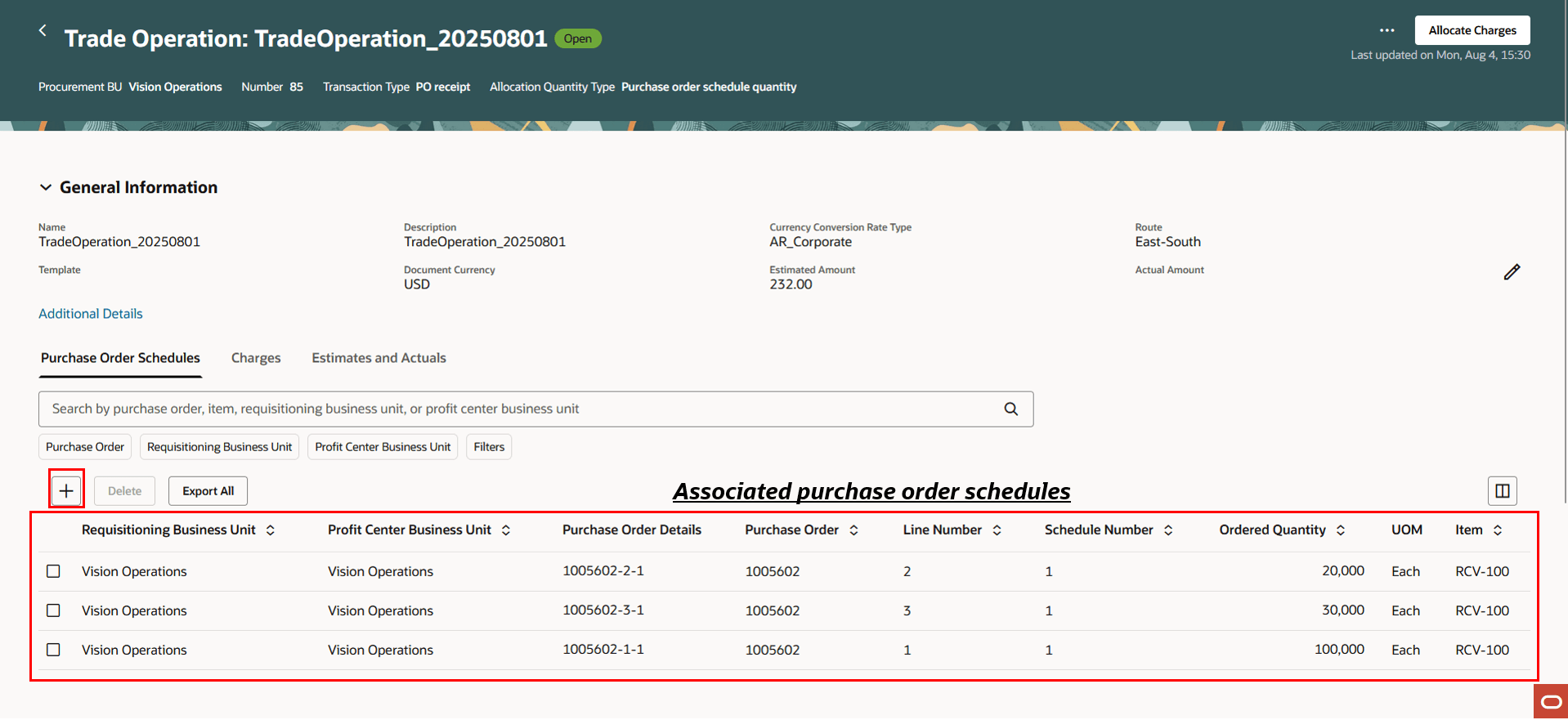

    • 購買オーダー・スケジュール:取引操作の一部として出荷される購買オーダー・スケジュールを表示します。 1つ以上のスケジュールを取引操作に関連付けることもできます。
取引操作内の購買オーダー・スケジュール・タブ
「取引操作」ページの「購買オーダー・スケジュール」タブ
購買オーダー・スケジュールと取引操作の関連付け

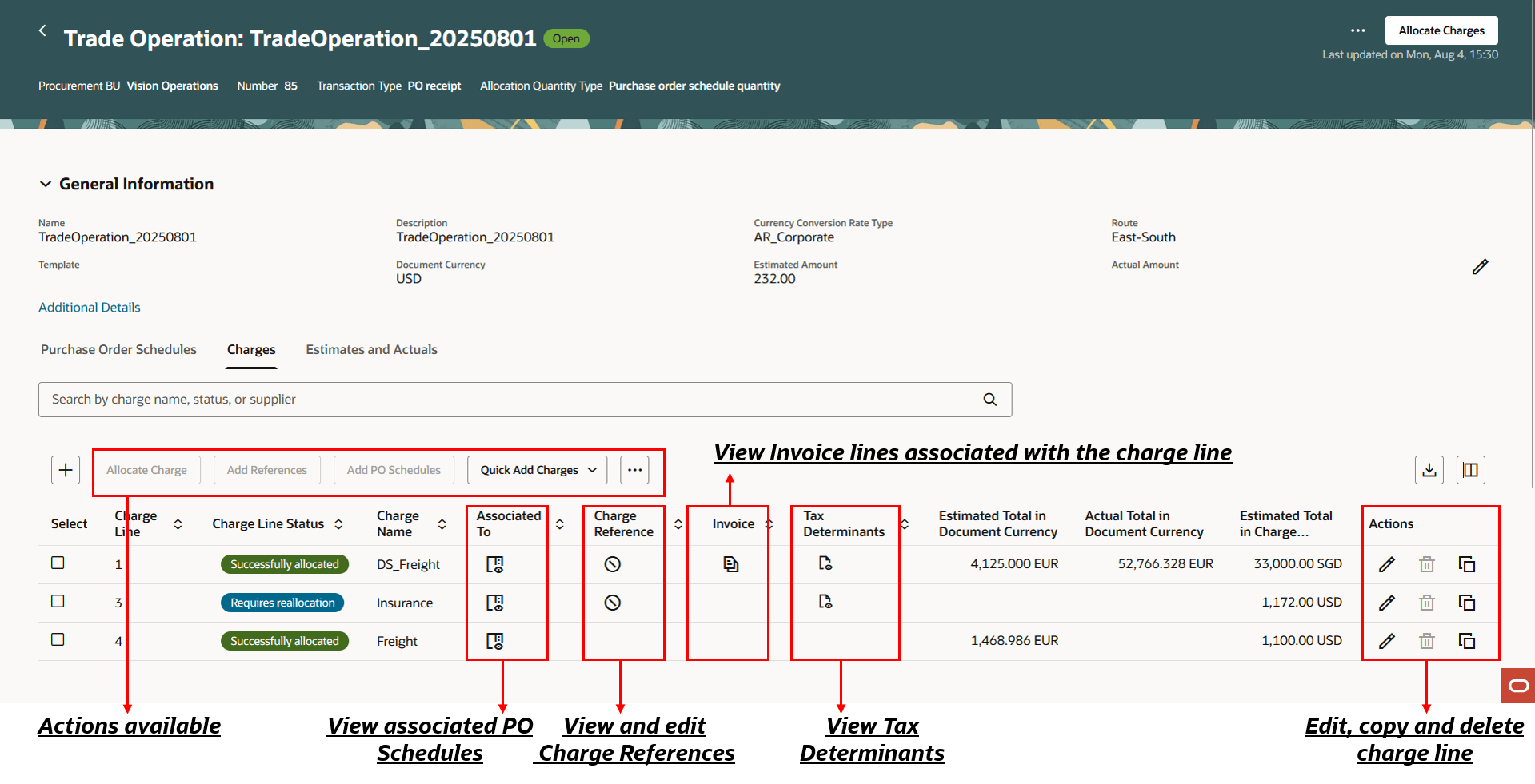

  • 手数料:取引操作に追加された荷揚原価手数料明細を、手数料明細ステータス、見積金額および実績金額とともに表示します。 新しい手数料明細を追加することもできます。
取引操作内の「手数料」タブ
「取引操作」ページの「料金」タブ

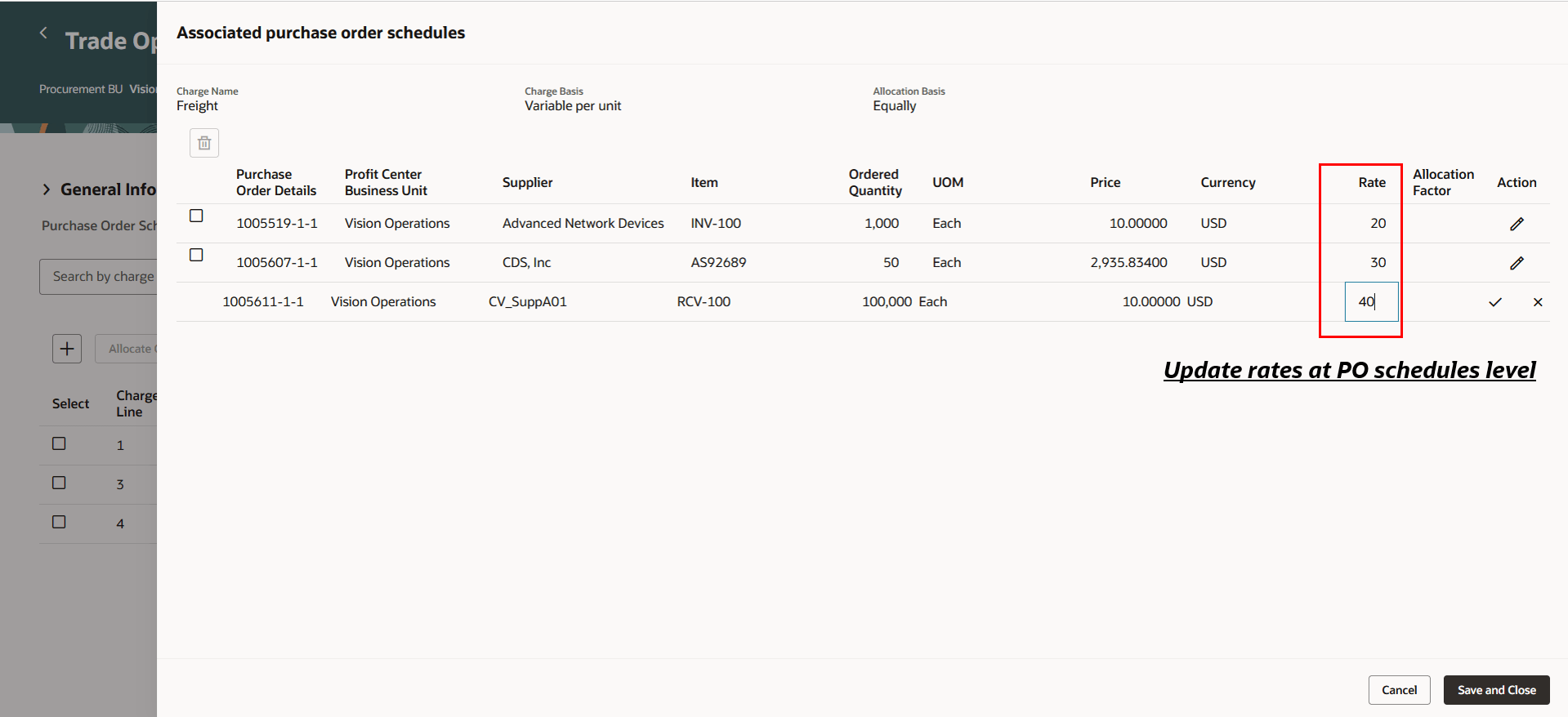

関連購買オーダー・スケジュール
関連購買オーダー・スケジュール

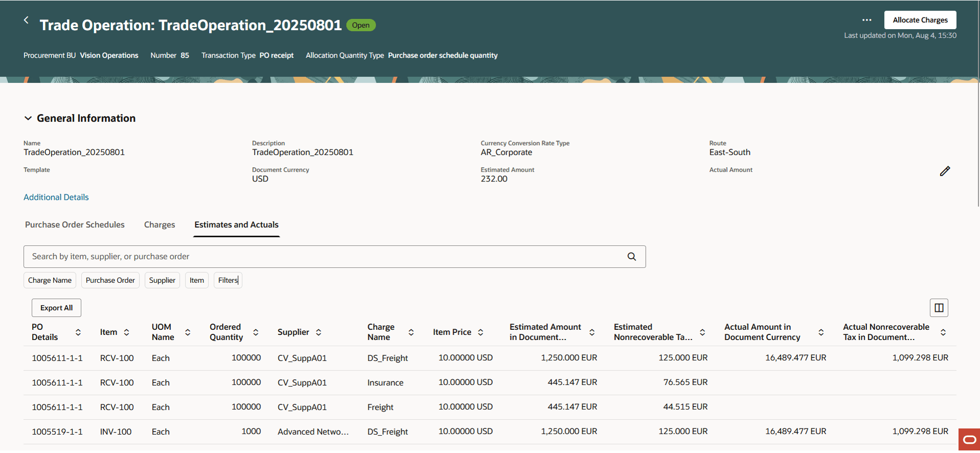

  • 見積および実績:購買オーダー・スケジュール、購買オーダー出荷または転送オーダー出荷レベルで見積金額と実績金額を表示します。 オフライン分析のために、ダウンロード可能なスプレッドシートにデータをエクスポートすることもできます。
取引操作内の「見積および実績」タブ
「取引操作」ページの「見積および実績」タブ

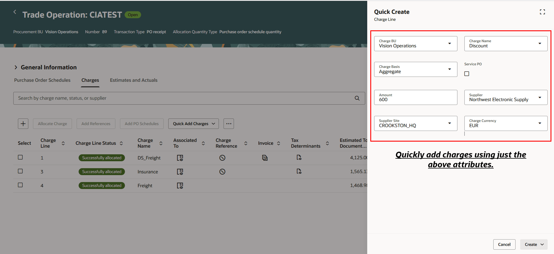

  • 「手数料のクイック追加」オプションを使用して、取引操作に料金を追加します。 クイック追加機能では、設定からほとんどの属性を事前移入することで、わずか数回のクリックで料金を添付できるため、最小限の労力で複数の料金を管理できます。
クイック追加料金
クイック追加料金

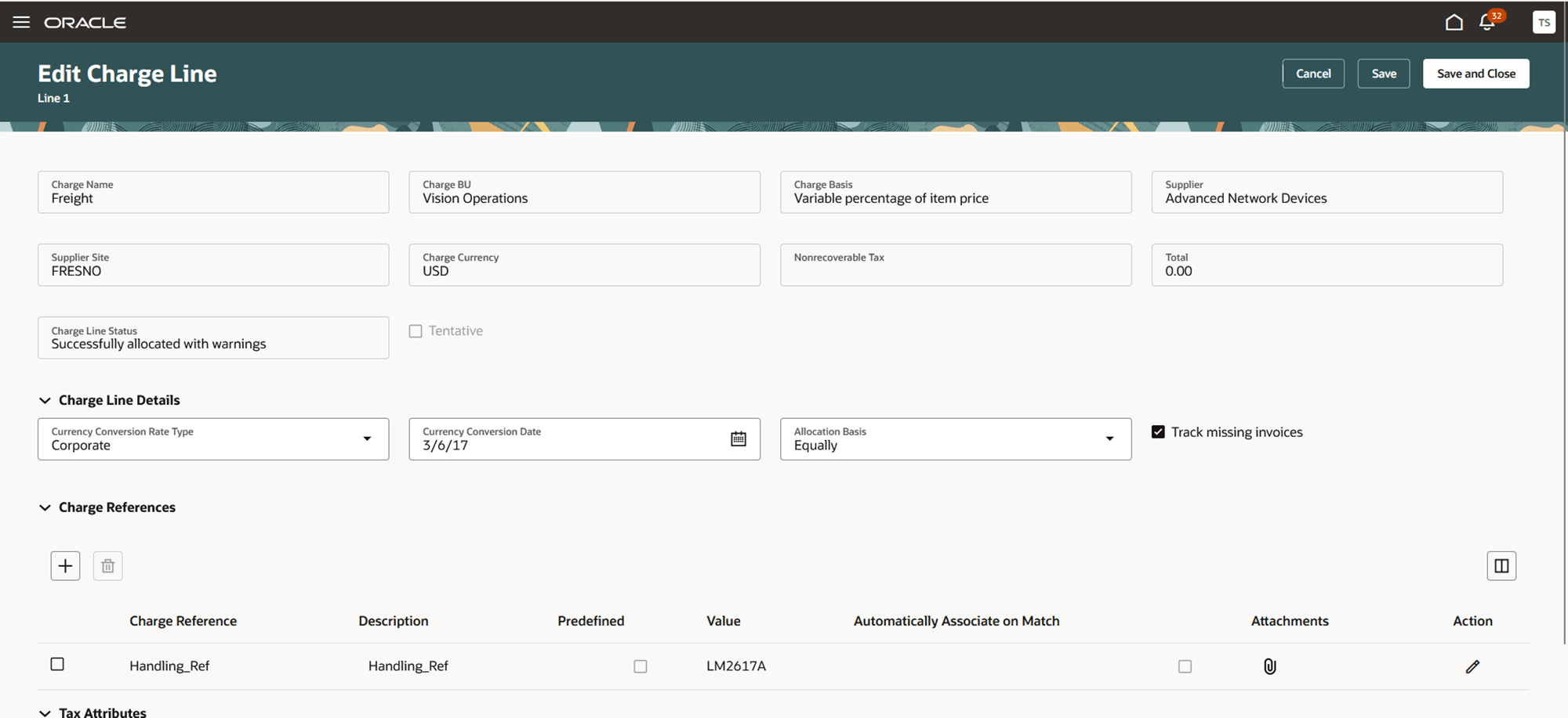

  • 設定から共通値を自動的に移入することで、変更を容易に作成できるため、手動入力が減り、作業効率が向上します。
手数料の作成および編集ページ
手数料の作成および編集ページ
