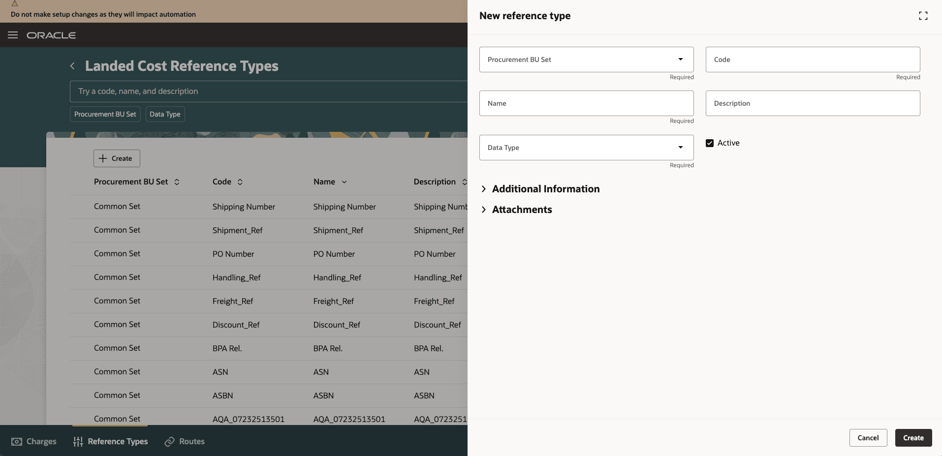

新規参照タイプの作成
参照タイプを作成するときに、参照タイプの調達BUセット、コード、名前、摘要およびデータ型を定義できます。 参照タイプのプロパティにも追加情報および添付を追加できます。
図2: 新規参照タイプ
新規参照タイプの作成
