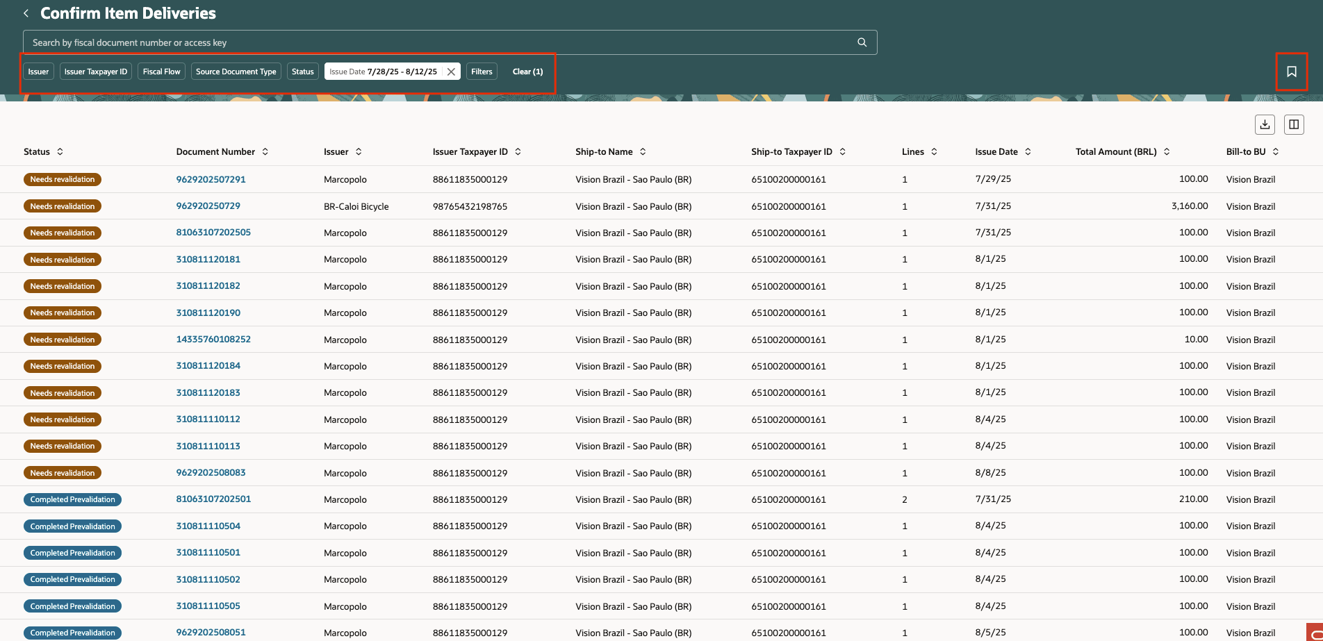

品目搬送確認待ちの会計文書をレビューし、提供する新しいRedwoodページを使用して搬送を確認できるようになりました
  • 合理化された検索により、ステータス、確認する明細およびその他の詳細を含む関連する会計文書を表示できます。
  • 発行者、納税者ID、会計フロー、ソース文書タイプなどによるクイック・アクセスのための強力な検索およびフィルタ・チップ。
  • ビューをパーソナライズするための保存検索。
  • 商品またはサービスがオーダーとして受入された場合の予想数量の自動確認。
  • ワン・クリック処理で受入を作成します。
図1: 品目搬送の確認が必要な会計文書のリストです。
会計文書番号をクリックすると、搬送確認待ちのすべての品目が表示されます。

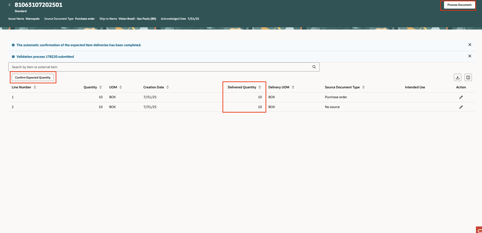

図2: すべての品目の予想数量を完了し、即時検証をトリガーします。
検証後、会計文書は「取得済」ステータスに移行します。

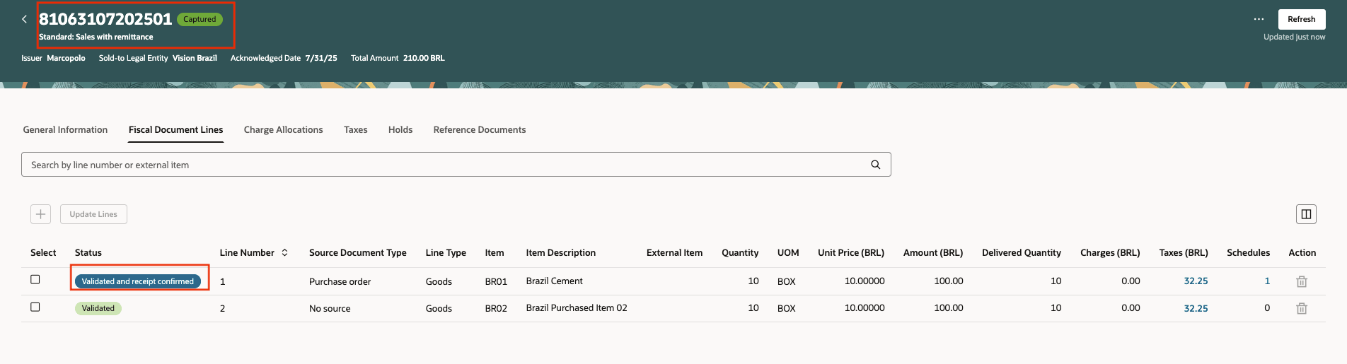

図3: 会計文書明細が検証され、受入が確認されました。
