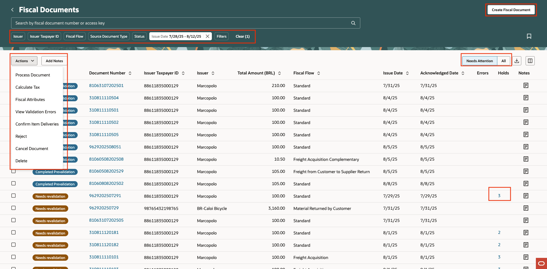

  • すべての会計文書とそのステータスおよびその他のキー詳細を表示する、合理化された検索ページ。
  • チップを検索してフィルタし、発行者、発行者納税者ID、会計フロー、ステータスなどに基づいて注意が必要な特定の会計文書をすばやく検索します。
  • 文書の処理、税金の計算、拒否、取消などのインライン・クイック処理をサポートします。
  • 新しいノート機能を使用して、会計文書の処理に関連するすべての主要情報をコラボレーションおよび記録できるようになりました。
  • 1回のクリックで、エラーまたは保留の数を即時に表示します。
図1: インライン処理およびフィルタを含む会計文書検索ページ。

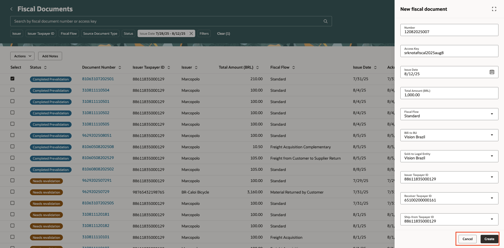

「会計文書の作成」ボタンをクリックすると、選択した会計フローに基づいてデフォルトで移入されるほとんどの詳細を含む会計文書をすばやく作成できます。
図2: 会計文書の作成ページ。
会計文書の作成ページ。

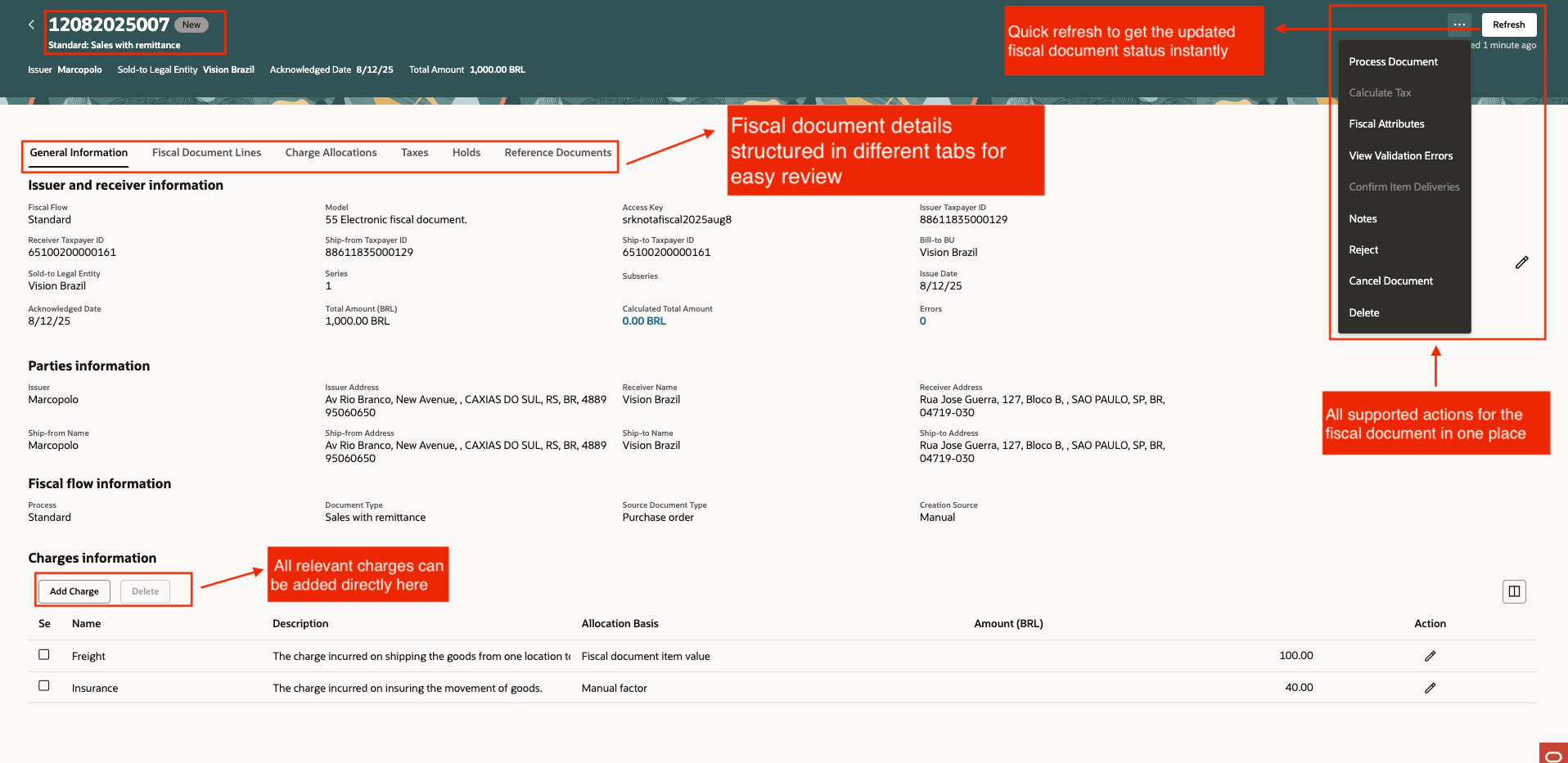

「作成」をクリックすると、会計文書がデフォルト詳細で作成されます。

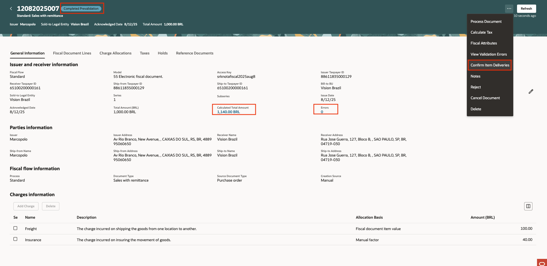

図3: サポートされている処理を含む会計文書詳細ページ。

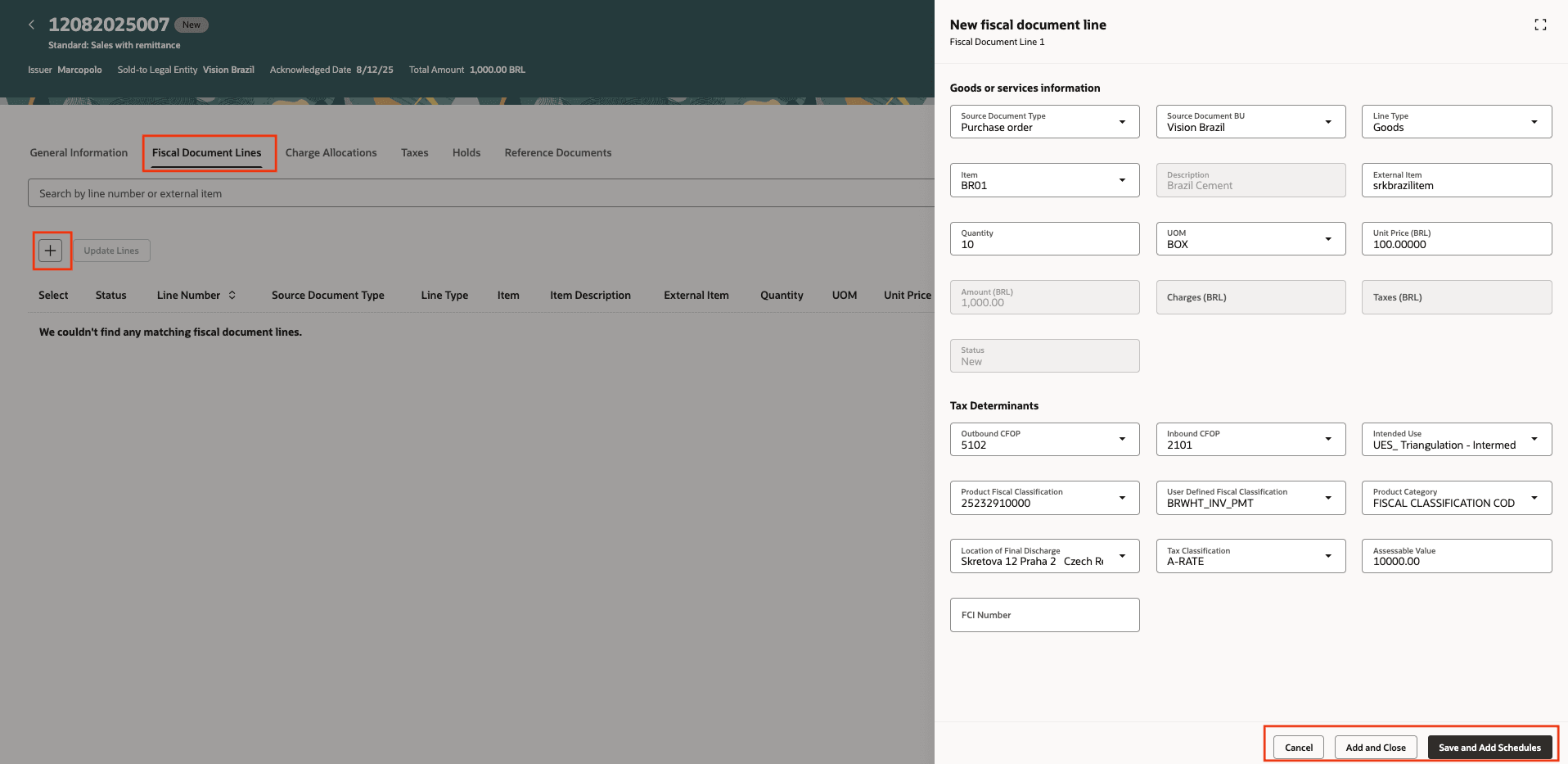

「会計文書明細」タブにナビゲートして、新規明細を追加したり、既存の会計文書明細をレビューできます。
図4: 新しい会計文書明細を入力します。
新しい会計文書明細を入力します。

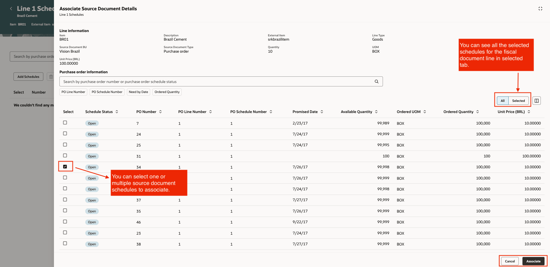

「スケジュールの保存および追加」をクリックすると、会計文書に関連付ける使用可能なすべてのソース文書明細を表示できます。
図5: ソース文書詳細を会計文書明細に関連付けます。

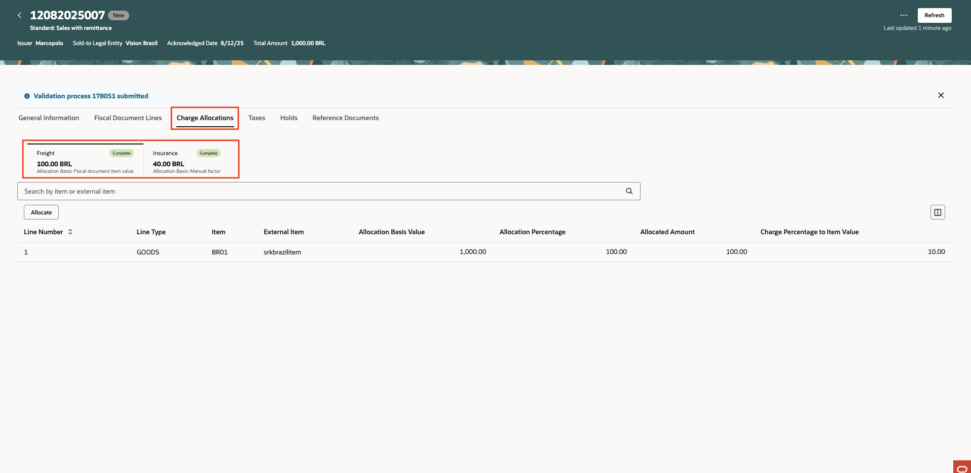

「手数料配賦」タブをクリックして、会計文書に割り当てられた料金を表示します。
図6: 検証リクエストありの会計文書への配賦済手数料です。

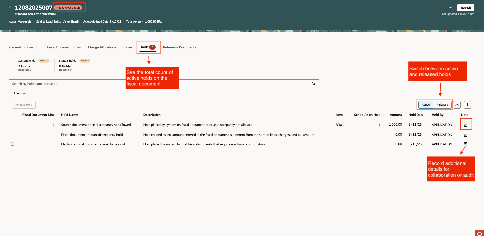

図7: 会計文書の処理中に作成された保留に対する処理をレビューおよびサポートします。

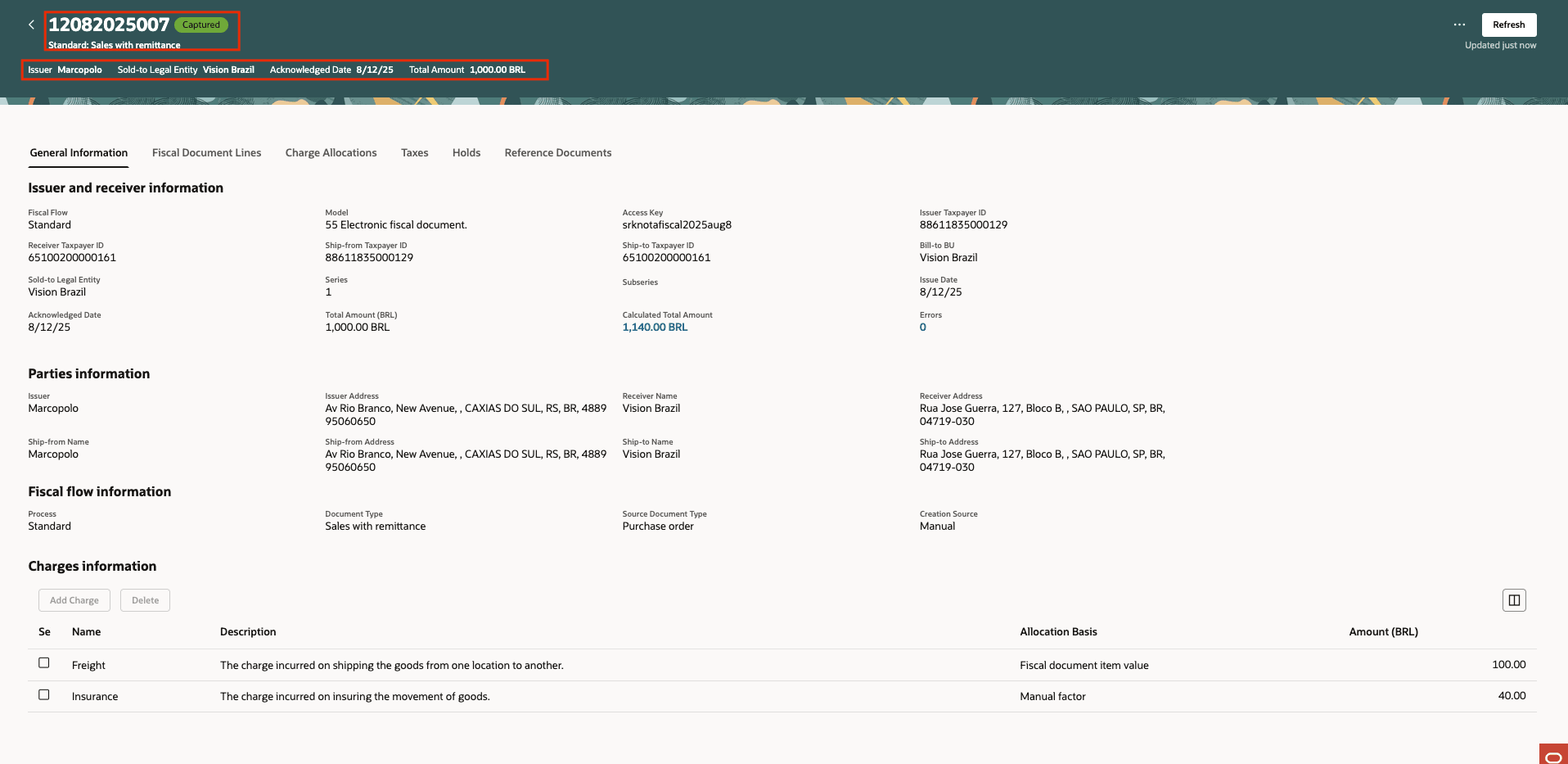

品目搬送の確認および検証の完了後、会計文書は「取得済」ステータスに移行します。
図9: 取得済ステータスの会計文書です。
取得済ステータスの会計文書です。

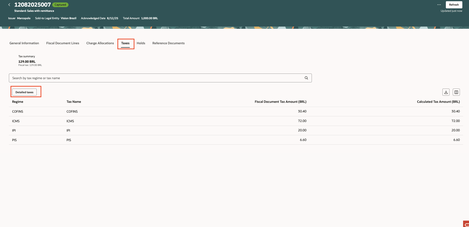

会計文書に対して計算された要約税金および詳細税金は、「税金」タブでレビューできます。
図10: 会計文書で計算された税金です。
会計文書で計算された税金です。
