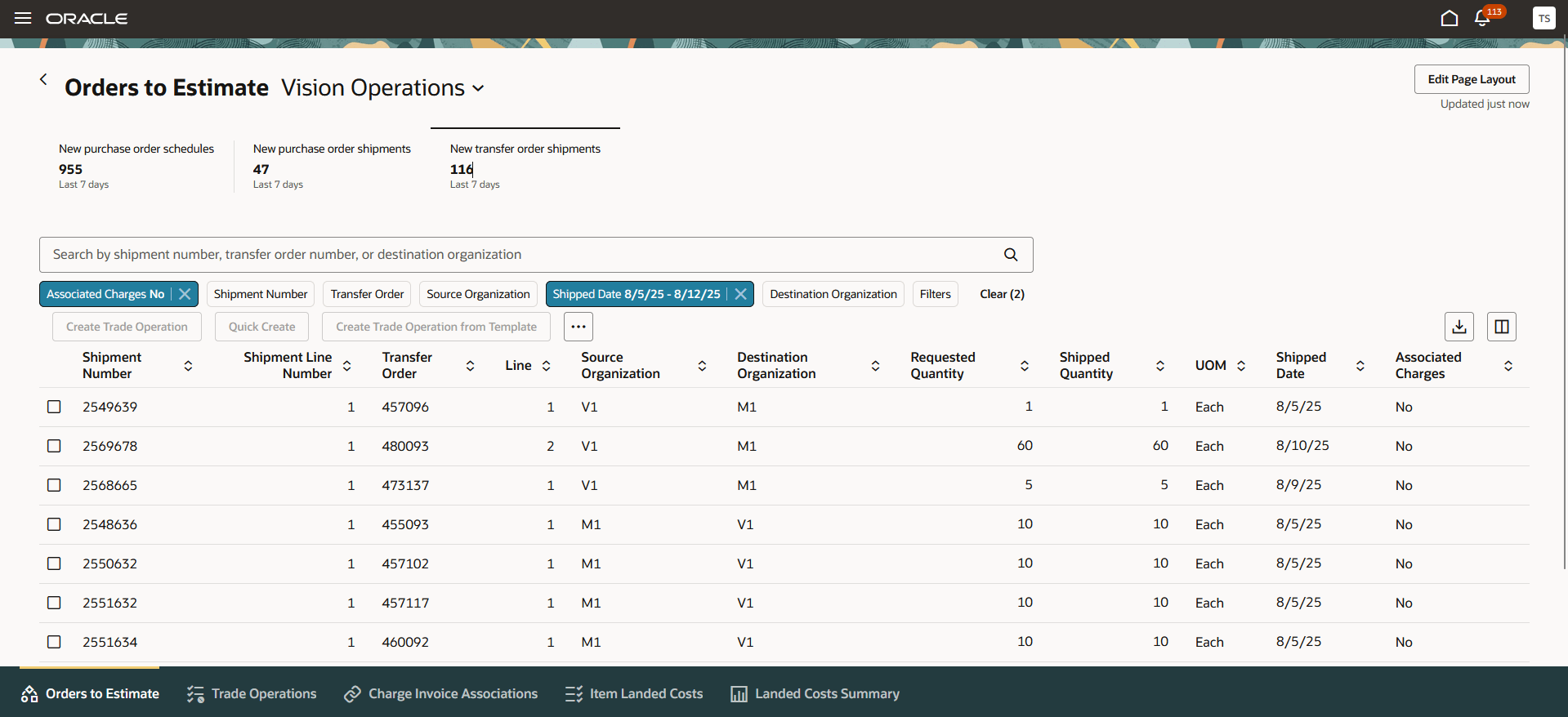

  • 「オーダーから見積」ページから転送オーダー出荷を検索、フィルタおよび処理します。 このRedwoodページのスコア・カードには、過去7日間に受領した転送オーダーの簡単な概要が表示されます。
過去7日間に作成された転送オーダー出荷の「見積オーダー」ページ。
過去7日間に作成された転送オーダー出荷がある「見積オーダー」ページ

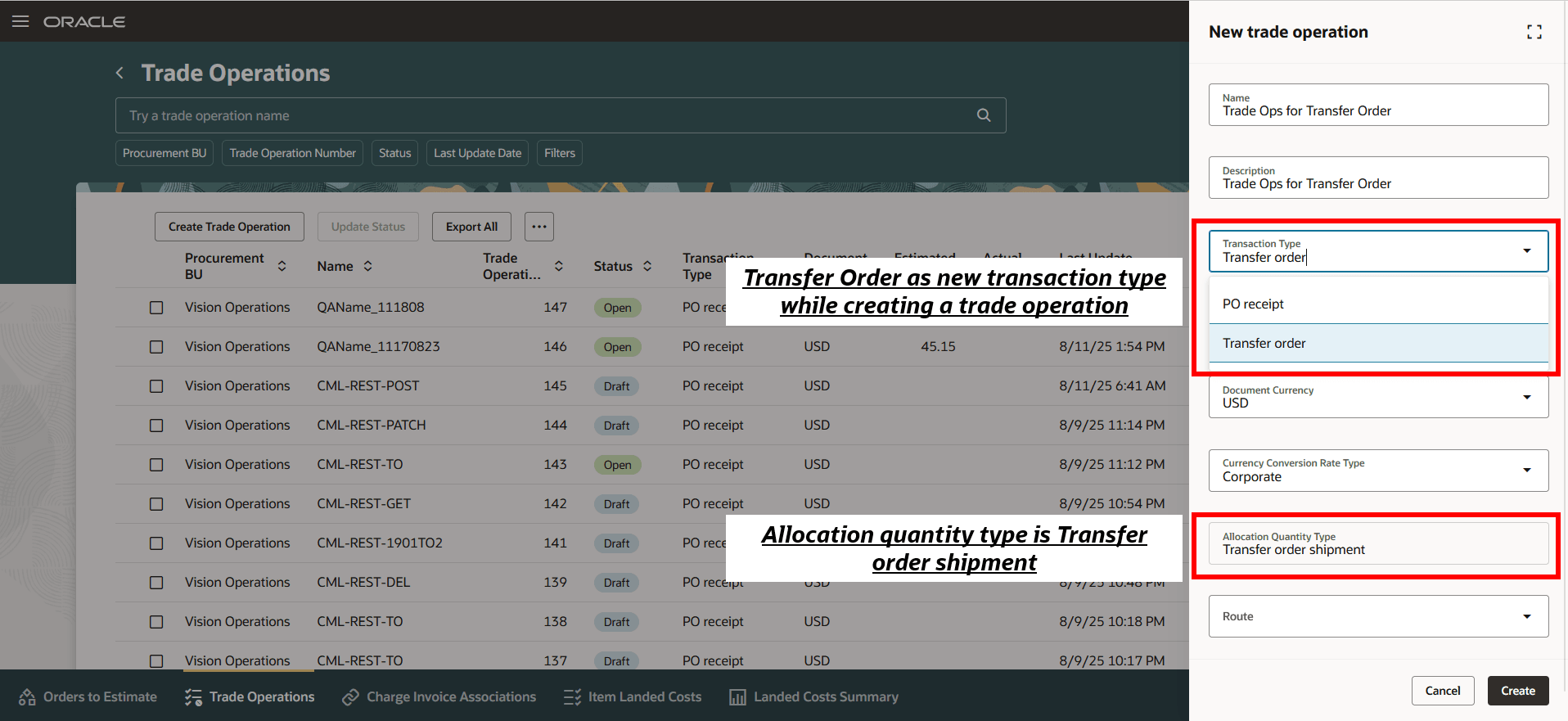

  • 転送オーダーの出荷数量に関する取引操作を作成します。 転送オーダーが取引操作で有効なトランザクション・タイプとしてサポートされるようになり、転送オーダーの出荷全体での手数料の比例配分が可能になります。 取引操作は、「取引操作」ページおよび「見積オーダー」ページから作成できます。
「取引操作の作成」画面
取引操作の作成

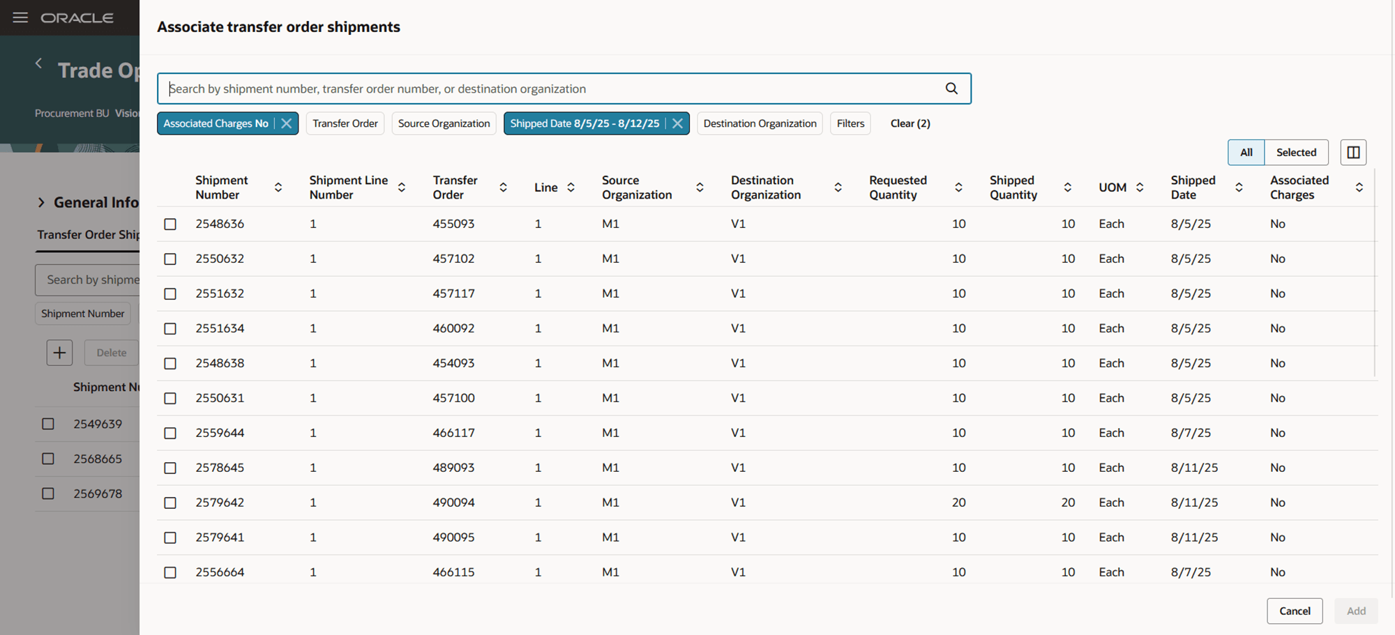

  • 転送オーダー出荷を取引操作レベルで関連付けて、転送オーダー出荷割当を自動化します:
    • 「取引操作」の編集ページまたは新しいデフォルト転送オーダー出荷明細REST APIを使用して、転送オーダー出荷を取引操作に追加します。
    • 広範な検索オプションを使用して、取引操作に追加する転送オーダー出荷のリストにすばやくアクセスできます。

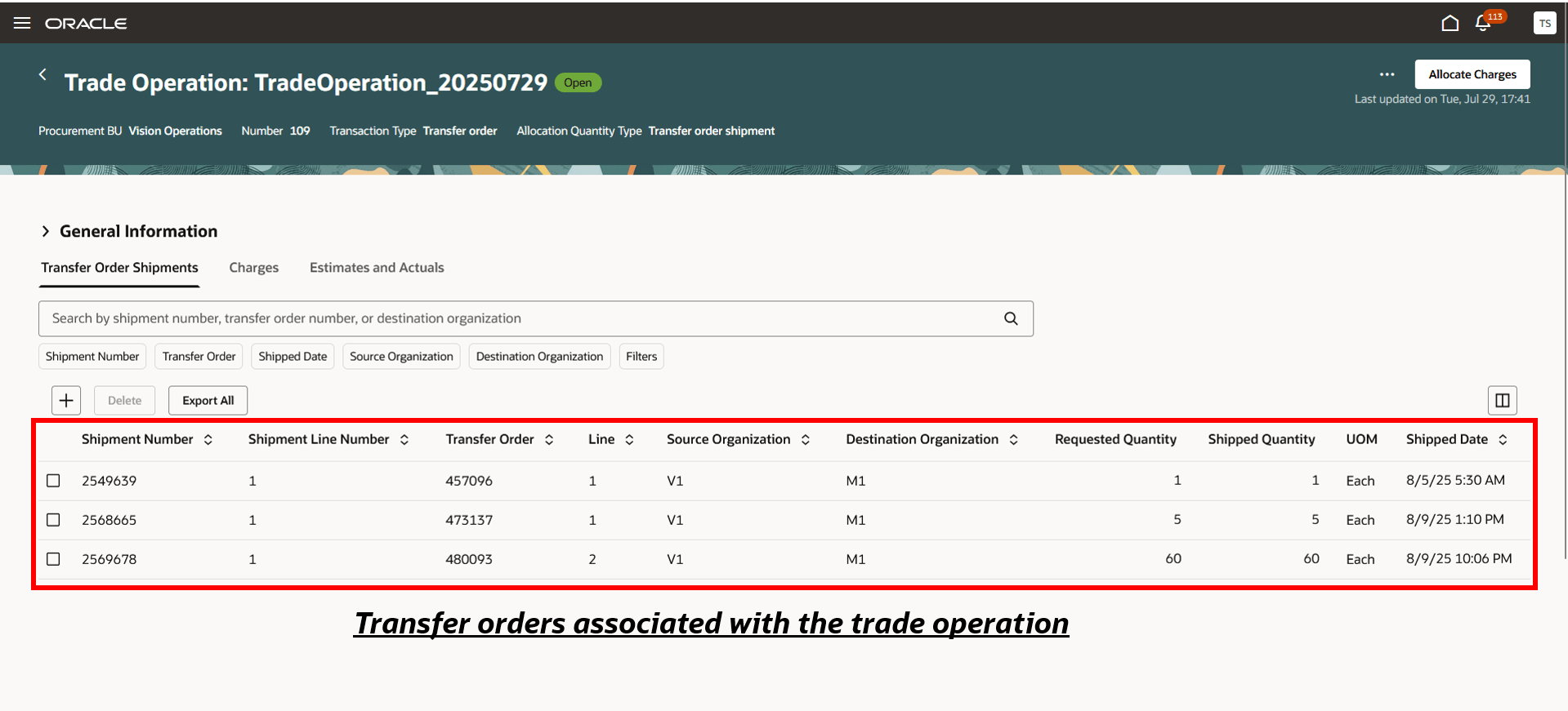

取引操作の編集画面
取引操作の編集
取引操作への転送オーダー出荷の追加
取引操作への転送オーダー出荷の追加

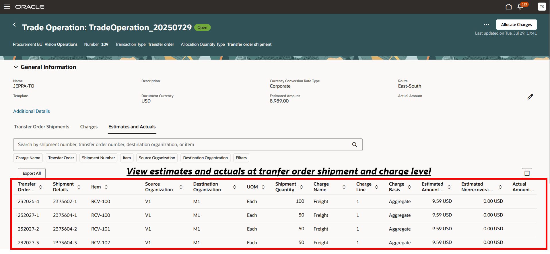

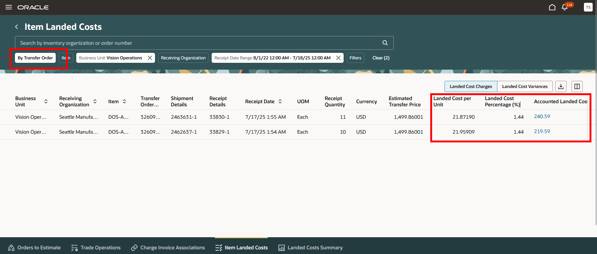

  • 転送オーダー出荷数量に基づいて荷揚原価手数料を配賦します。 配賦済見積金額および実績金額は、取引操作の「見積および実績」タブで表示できます。 品目荷揚原価の表示を使用して、転送オーダー受入の荷揚原価合計の概要を取得することもできます。
取引操作の編集の「見積および実績」タブのスクリーンショット
取引操作の「見積および実績」タブのスクリーンショット
品目荷揚原価の表示のスクリーンショット
品目荷揚原価のスクリーンショット

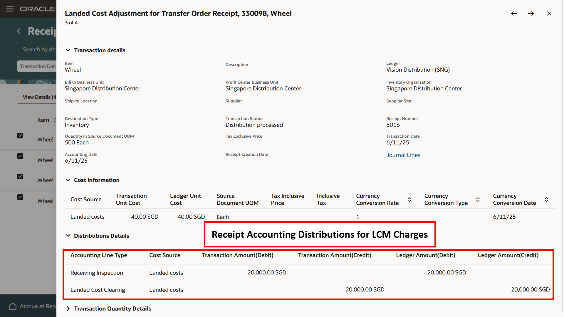

    • イベント・タイプおよびトランザクション・タイプは、受入会計配分および原価会計配分を作成するために定義されます:
      • 受入会計:
        • 転送オーダー受入の荷揚原価調整(在庫搬送先用)
        • 転送オーダー搬送の荷揚原価調整(費用配賦先用)
        • 転送オーダーの荷揚原価受入経過勘定(手数料BUが受入BUと異なる場合の在庫および費用搬送先の両方)
      • 原価会計:
        • 移動受入の荷揚原価調整
    • 在庫搬送先の場合、転送オーダーの返品受入の場合、荷揚原価手数料は戻し処理されません。

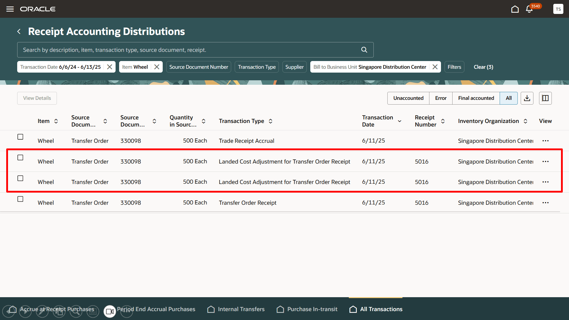

「受入会計配分」ページ
「受入会計配分」ページ
荷揚原価手数料の受入会計配分
荷揚原価手数料の受入会計配分

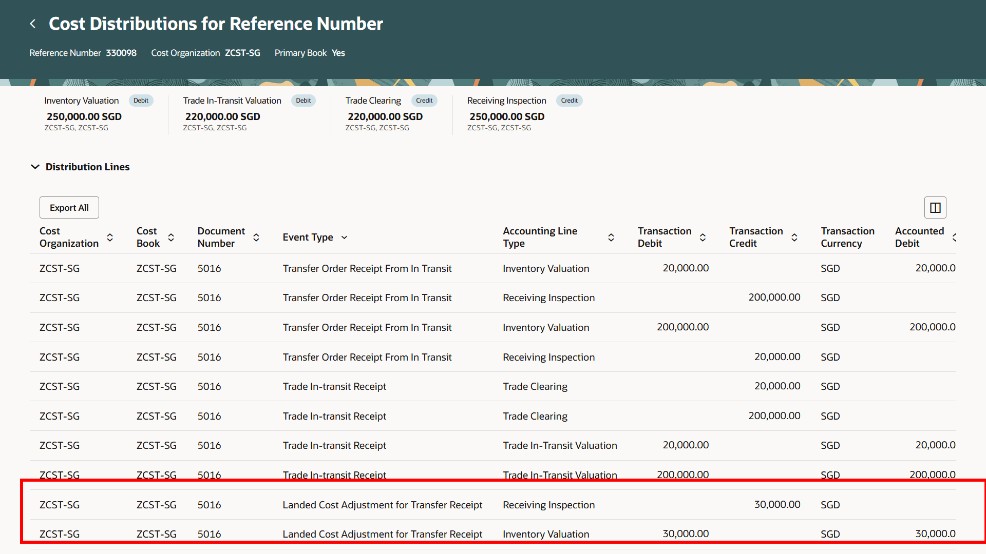

在庫搬送先荷揚原価手数料の原価会計配分
在庫搬送先荷揚原価手数料の原価会計配分
