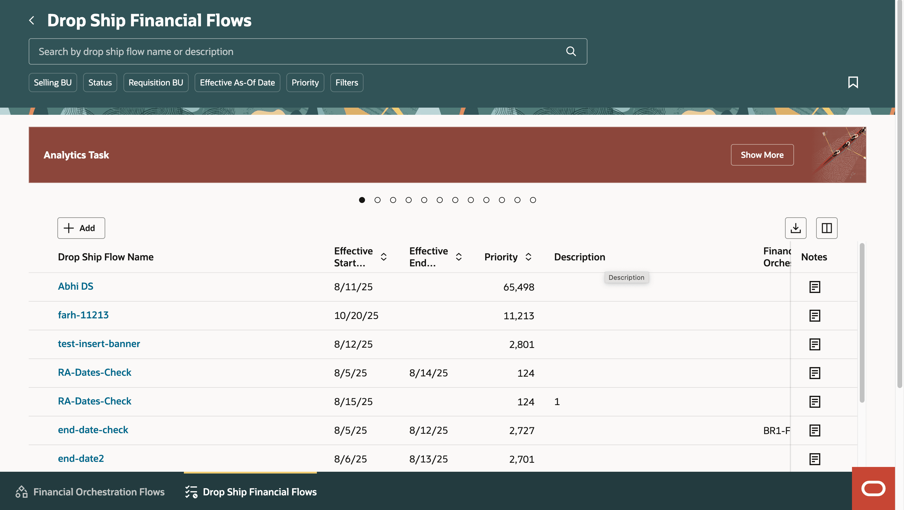

新しいRedwoodページを使用してこれらのフローを設定および管理できるようになりました。 再設計されたページでは、次のような拡張されたユーザビリティ機能を備えた直感的で最新のインタフェースが提供されます:
  • すべての直接出荷フローとそのステータスおよびその他のキー詳細を表示する、合理化された検索ページ。
  • チップを検索してフィルタし、販売BU、購買依頼BU、ステータスなどに基づいて特定のフローをすばやく検索します。
  • アプリケーション内ナビゲーション・ペインを介して、他の財務オーケストレーション・フローに簡単にナビゲートできます。
  • 検索結果から直接既存のフローを修正または終了するクイック処理。
  • 販売BUと受入BUの関係を追加したり、1回のクリックで新しいフローを作成する機能。
図1 - 直接出荷財務フローのRedwoodページ

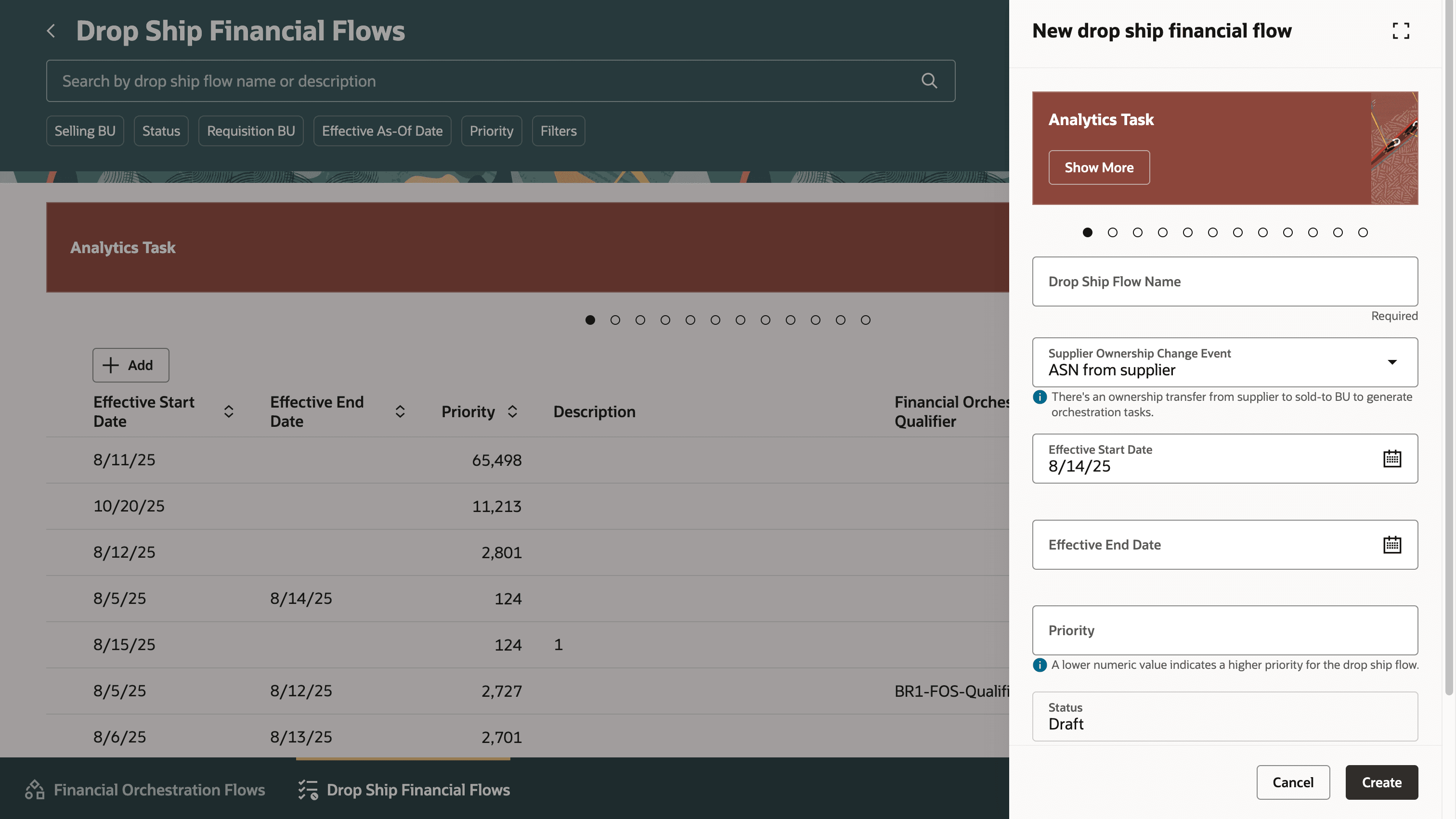

図2 - 「追加」ボタンを使用した新規フローの作成

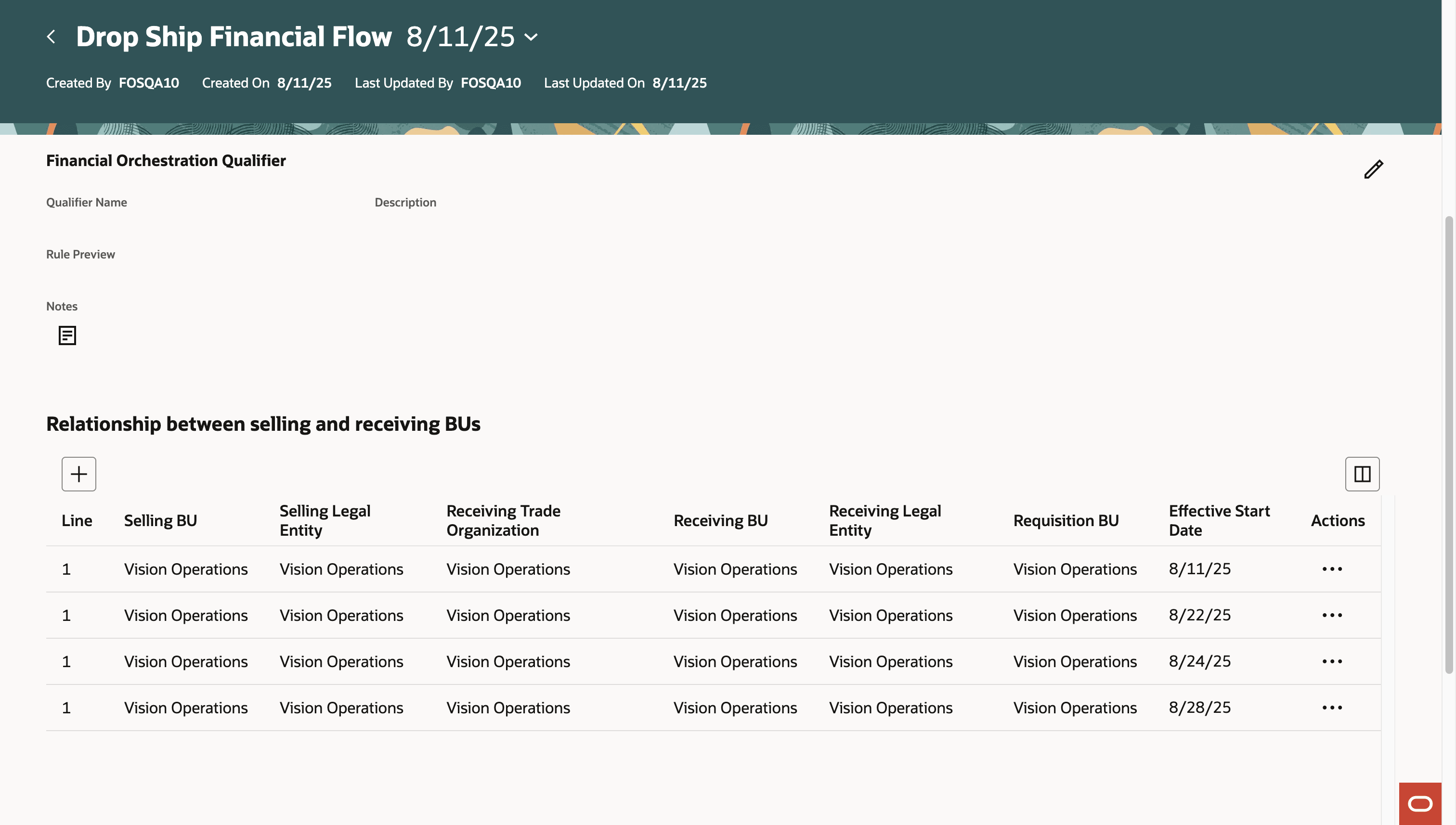

直接出荷フロー名をクリックすると、詳細を表示できます。
図3 - 直接出荷財務フローの詳細の表示/編集
直接出荷財務フローの詳細の表示または編集

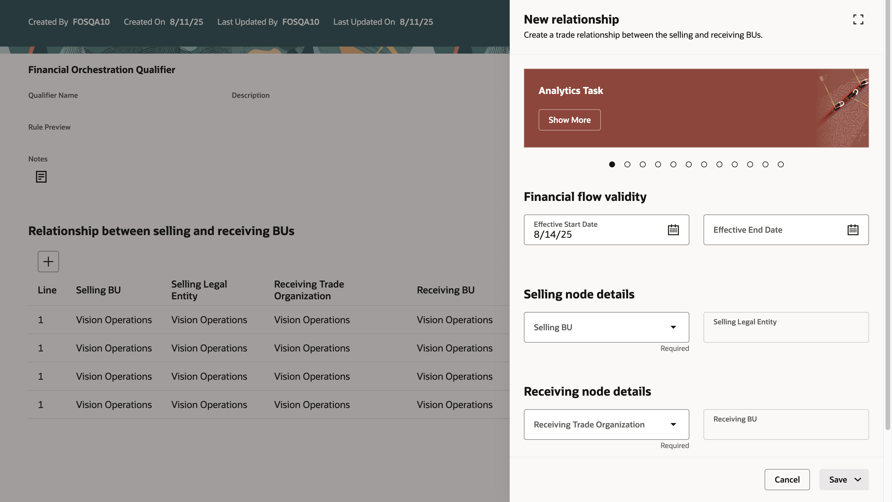

図4 - 販売BUと受入BUの間の取引関係を作成します。
