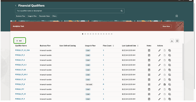

これで、より簡単に財務クオリファイアを見つけることができます。 ページ上部の検索バーを使用するか、フィルタ・チップを適用して、ビジネス・プロセス・タイプ、パラメータ値、最終更新日またはその他の属性別に結果を絞り込みます。
ページに2つの追加列が含まれるようになりました:
  • フローでの使用 - クオリファイアが財務オーケストレーション・フローで現在使用されているかどうかを示します。
  • フロー数 - クオリファイアを参照するフローの合計数が表示されます。
財務クオリファイア・ページ
財務クオリファイア・ページ

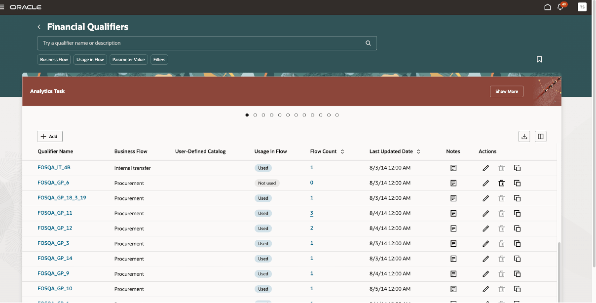

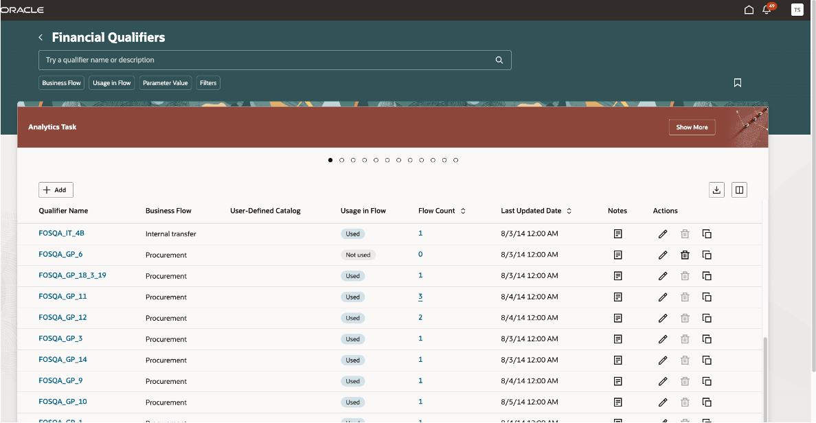

財務オーケストレーション・フロー・ページへのディープ・リンク

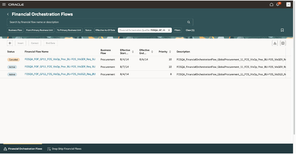

ハイパーリンクをクリックすると、「財務オーケストレーション・フロー」ページに移動して、使用するクオリファイアを表示できます。
図3 - 「財務オーケストレーション・フロー」ページ

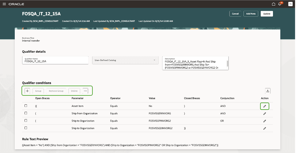

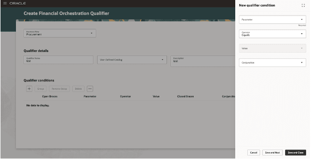

合理化されたビューでクオリファイア詳細を作成、編集および複製できるようになりました。
図4 - 新規クオリファイアの作成
新規クオリファイアの作成
図5 - クオリファイアの1つ以上の条件を作成するためのパネル・ドロワー
クオリファイアに対して1つ以上の条件を作成するパネル・ドロワー
図6 - 必要に応じて、追加、グループ化またはグループ解除アクションを使用して条件を変更します。
追加処理、グループ処理またはグループ解除処理を使用した条件の変更
