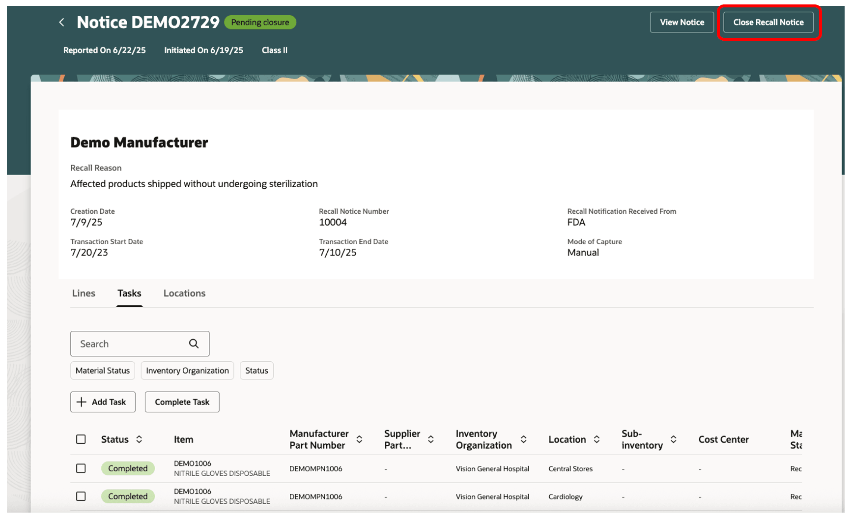

タスクの完了時にリコール通知ステータスをクローズ保留に積上

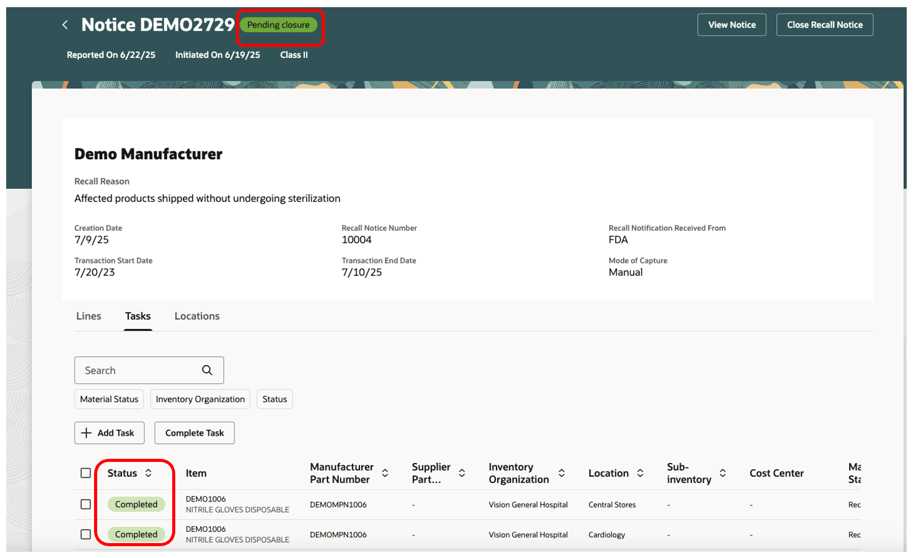

このリリースでは、すべてのリコール・タスクが完了すると、リコール通知は自動的に「クローズ済」としてマークされなくなります。 かわりに、アプリケーションは通知を「クローズ保留」ステータスで保持します。 この変更により、サプライ・チェーンでまだ循環している可能性のあるリコール部品の入荷をトラッキングできます。
リコール中の通知およびタスク
クローズ保留ステータスのリコール通知

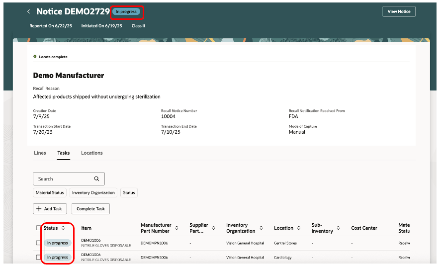

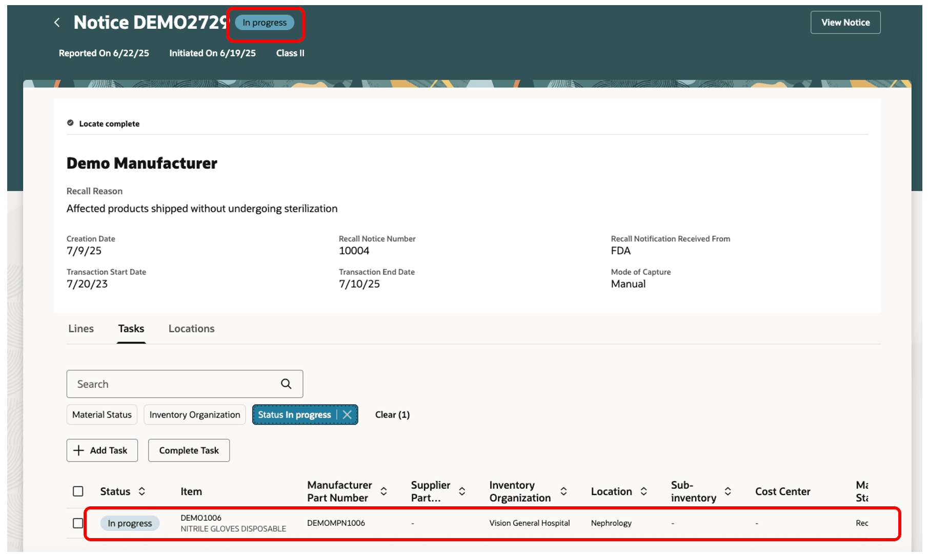

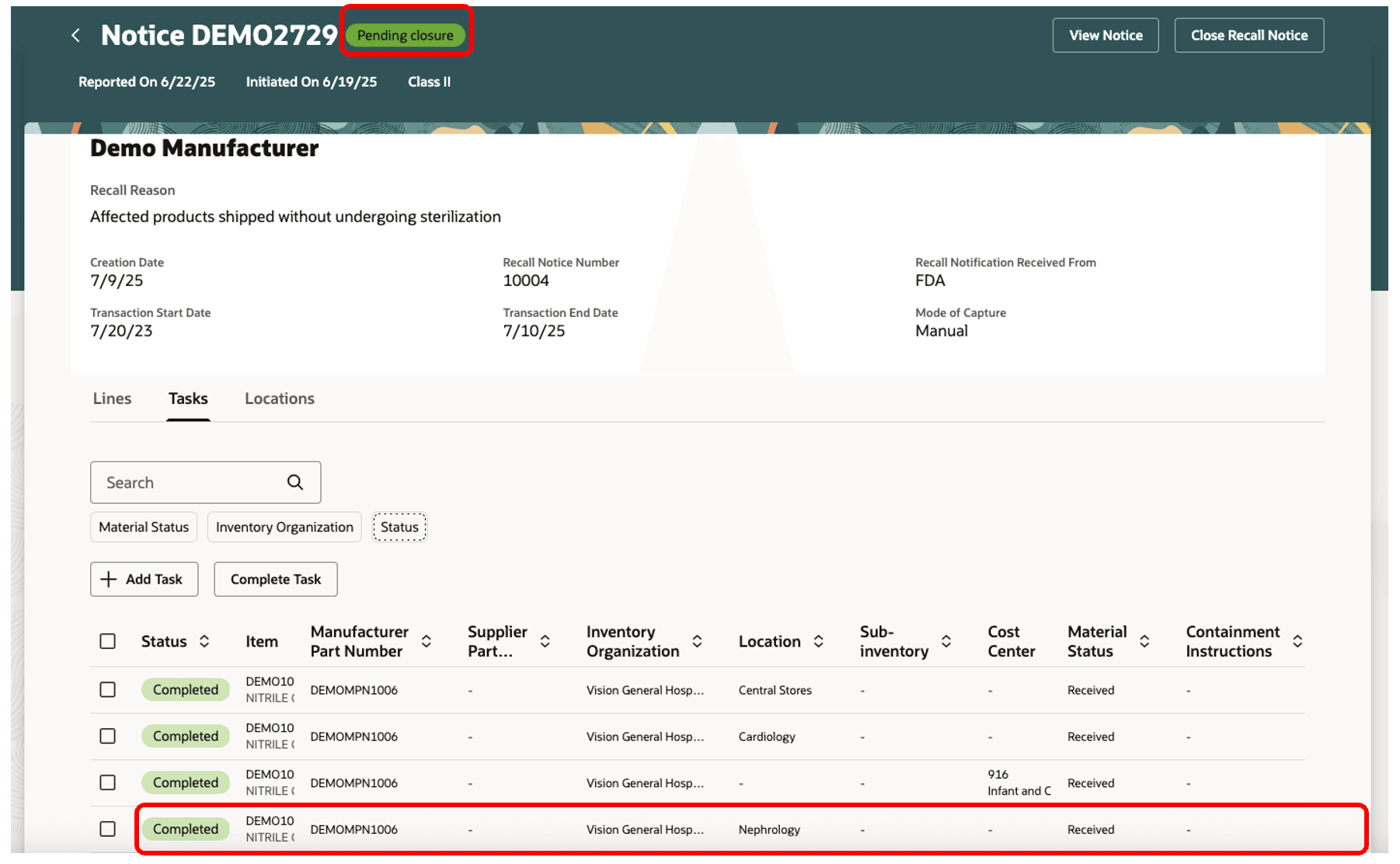

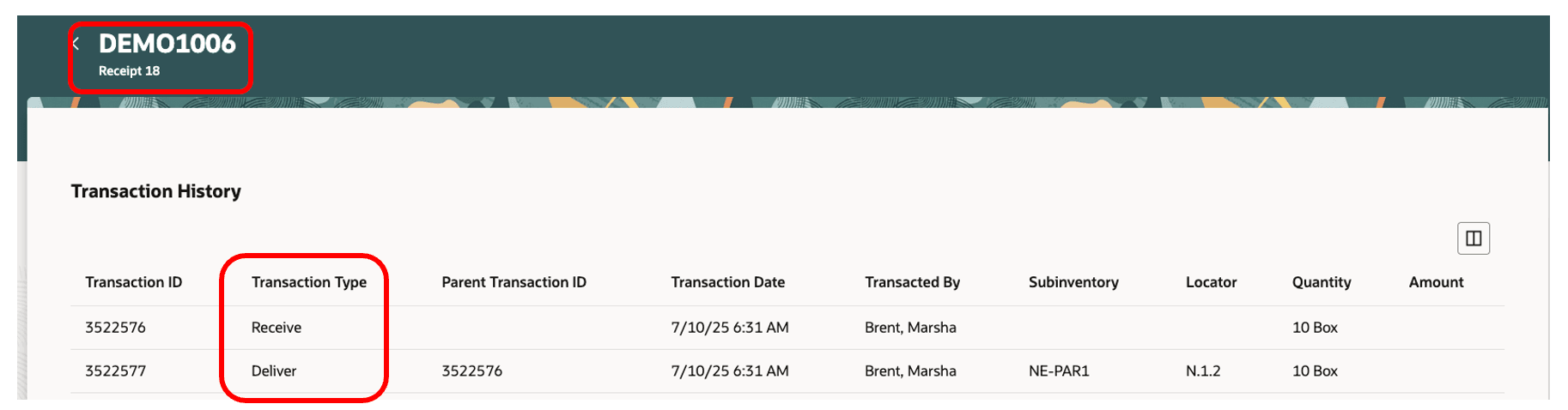

リコール通知が「クローズ保留」ステータスのままである間に、リコール部品の出荷が受け入れられると、新しいリコール・タスクが自動的に生成されます。 これにより、サプライ・チェーン内の欠陥製品のモニタリングと対処を継続できます。 これらの受入資材に対して適切な抑制処理を実行し、関連するタスクを完了できます。
移動中出荷の受入
新規タスクの生成
タスクの完了後のステータス

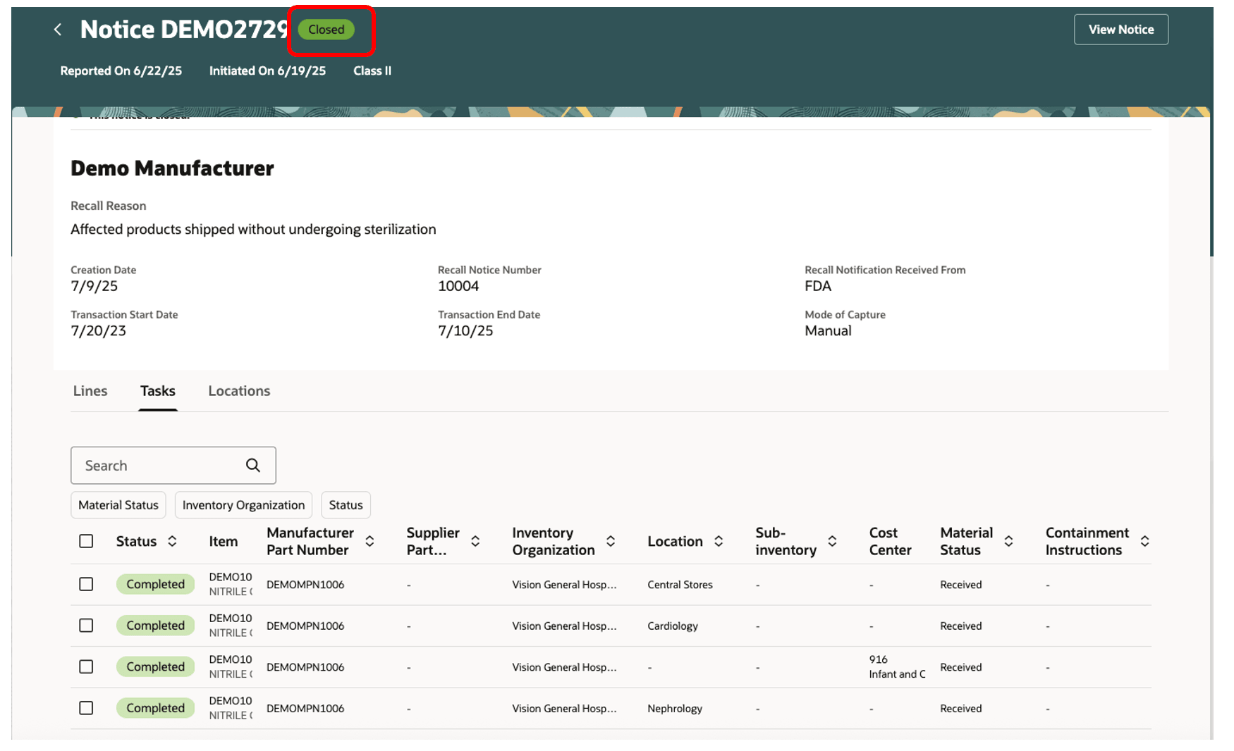

リコール通知は、リコール会社とのクローズを手動で確認する場合、またはリコール・イベントが終了したという十分な証拠がある場合に永久にクローズできます。 クローズすると、アプリケーションは、そのリコールに関連する着信出荷のトラッキングを停止します。
リコール通知の手動クローズ

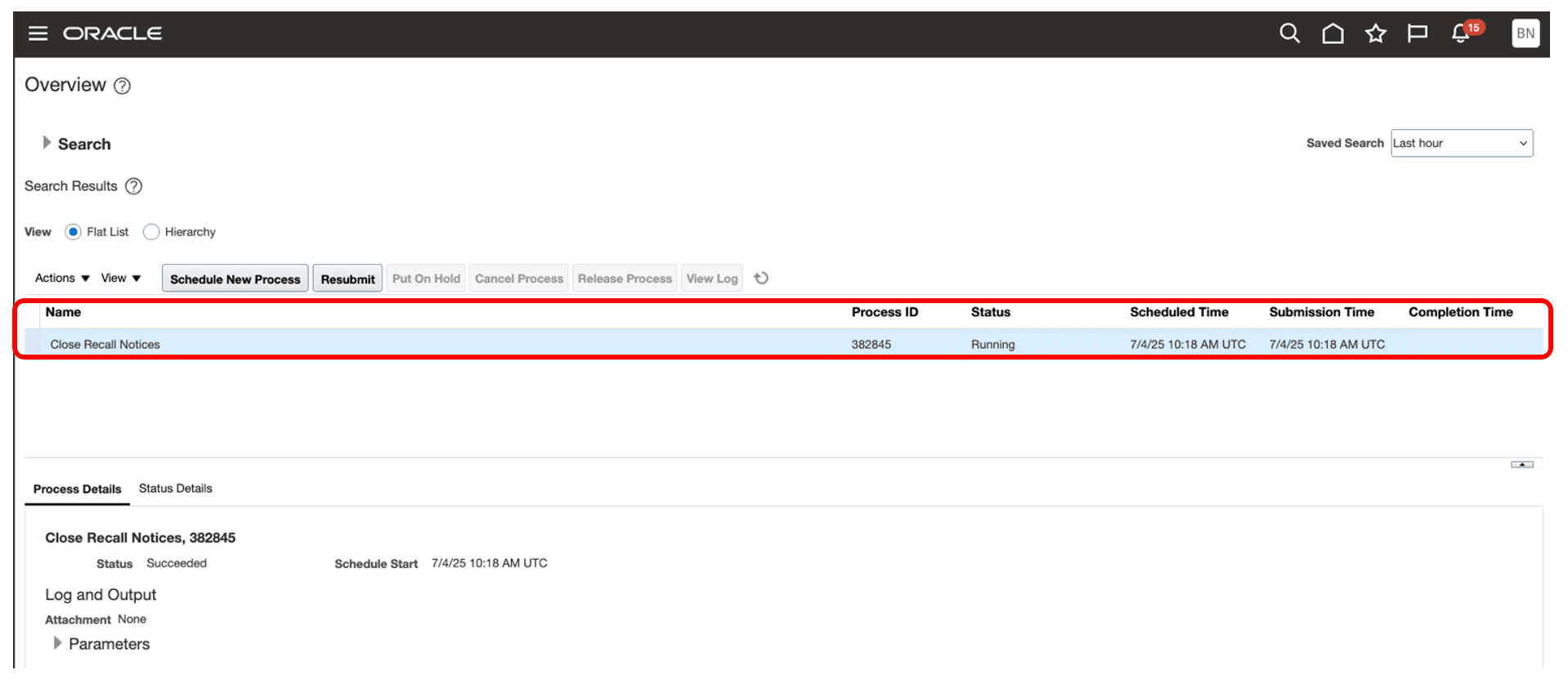

柔軟性を高めるために、定義した期間の後に「クローズ保留」ステータスのリコール通知を「クローズ済」に自動的に遷移するようにアプリケーションを構成できます。 これを行うには、タイム・フェンスを設定し、「リコール通知のクローズ」プロセスを特定の間隔で実行するようにスケジュールします。
たとえば、タイム・フェンスが180日に設定され、リコール通知が2025年1月15日に「クローズ保留」ステータスに移動すると、2025年7月14日に自動的にクローズされます。
リコール通知を自動的にクローズするスケジュール済プロセス
リコール通知の自動クローズ

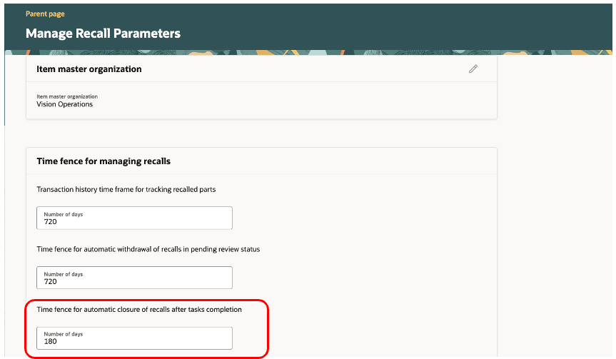

「クローズ保留」ステータスのリコール通知を自動的に「クローズ済」ステータスにロールアップするには、次に示すようにリコール・パラメータを構成します。
- 「設定および保守」作業領域で、次の項目に移動します。
- オファリング: 製造およびサプライ・チェーン資材管理
- 機能領域: 製品リコール管理
- タスク: 製品リコール・パラメータの管理
- 「グローバル」タブの「リコールを管理するためのタイム・フェンス」セクションでタスクの完了後に「リコールの自動閉鎖のためのタイム・フェンス」を設定し、レコードを保存します。
リコール・パラメータでのタイム・フェンスの構成
