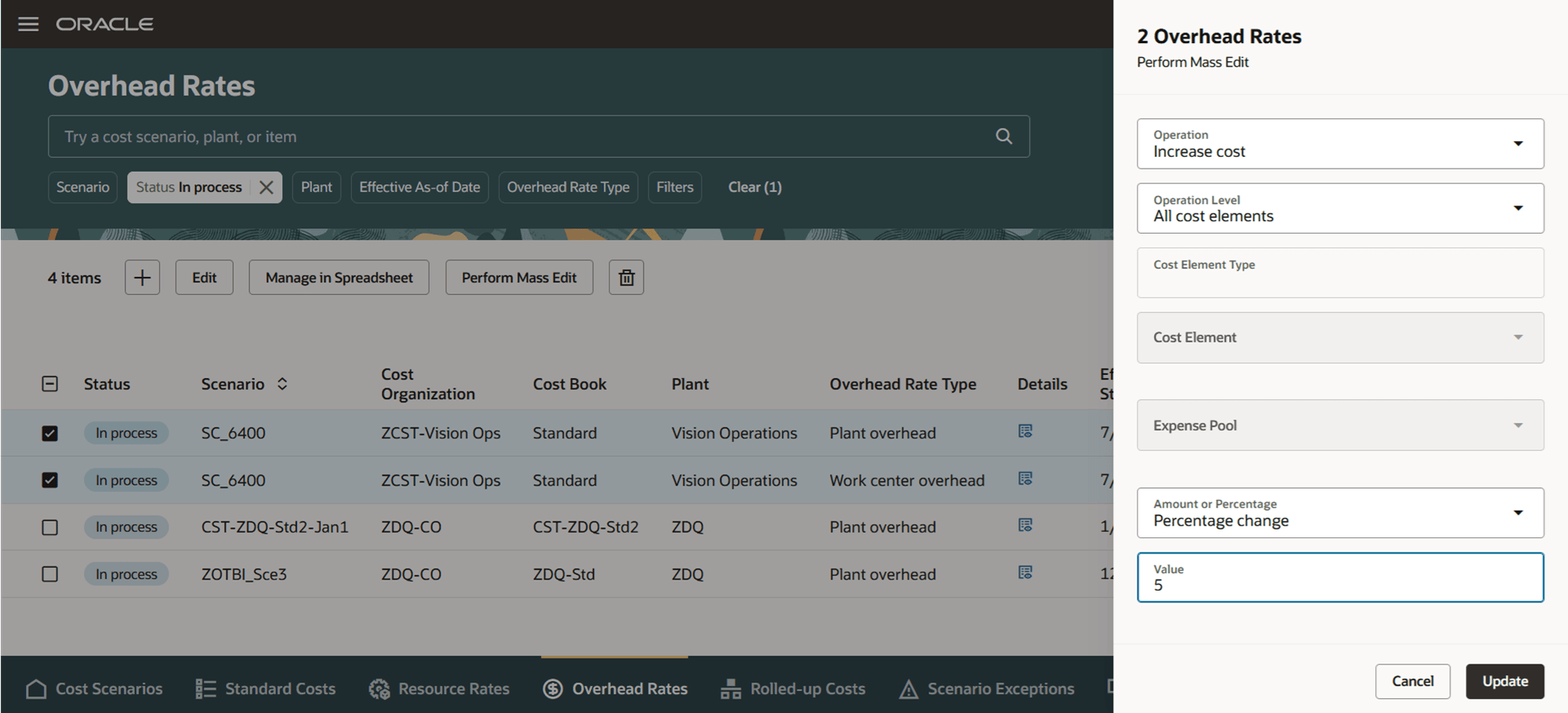

複数の未公開間接費レートを選択し、「間接費レートRedwood」ページから選択した間接費レートを同時に編集できるようになりました。 次のことができます:
- 原価の増加
- 原価の減少
- 原価の置換
- 原価要素の追加
- 原価要素の削除
- 原価要素の代替
- 費用プールの代替
「間接費」タイプの原価要素のみを使用できます。
一括編集機能を示すスクリーンショット
