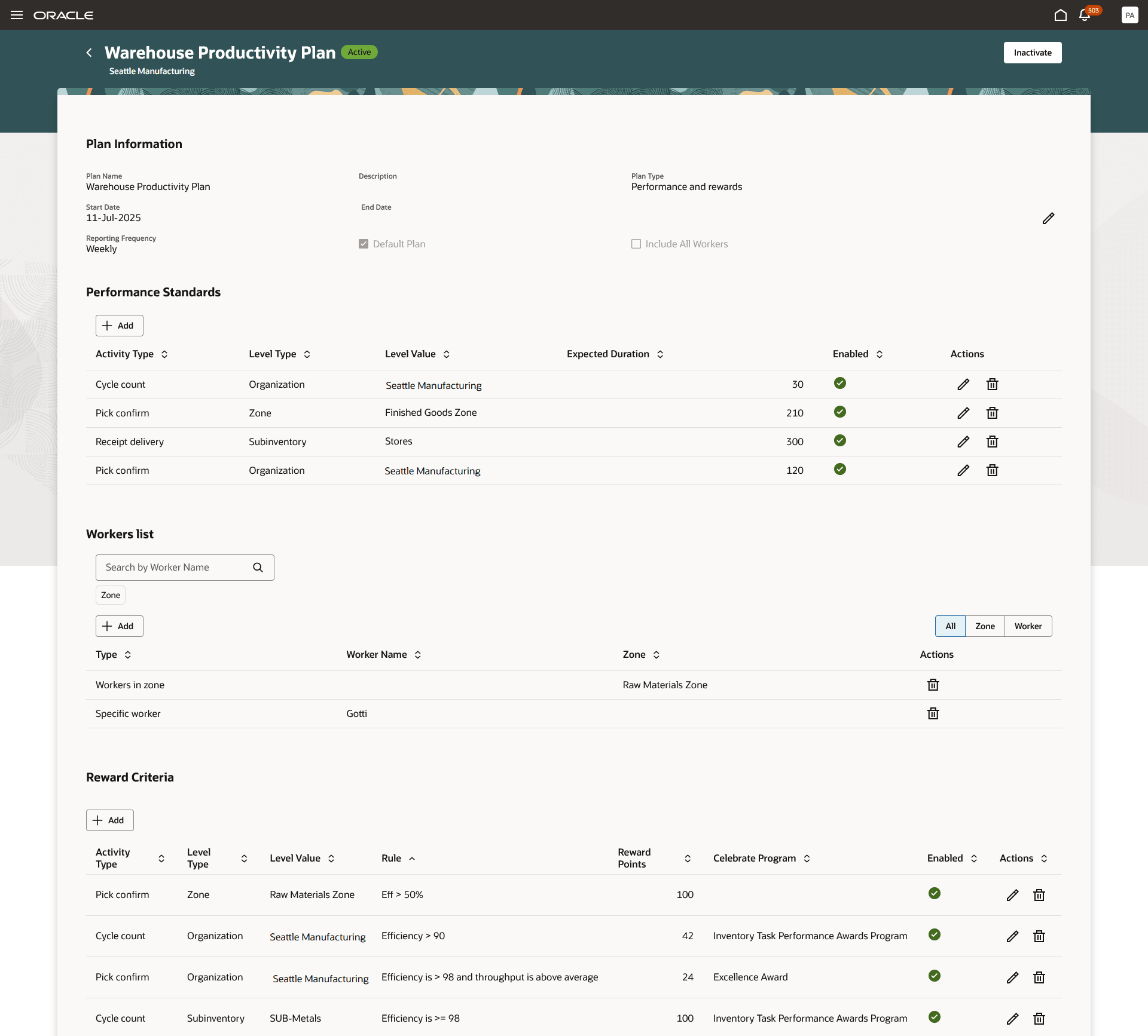

「パフォーマンスおよび報酬プラン」
パフォーマンス・プランと報酬プランでは、パフォーマンス標準、報酬基準および参加就業者を定義できます。
それぞれ独自のパフォーマンス標準、報酬基準および就業者のセットを使用して、複数のプランを作成できます。
たとえば:
  • 達成可能な基準を持つジュニア・リソースの計画。
  • 報酬のベンチマークが高いシニア・リソースのプラン。
  • 通常の計画に加えて、繁忙期のスループットを向上させる報酬が高いピーク・シーズン計画。

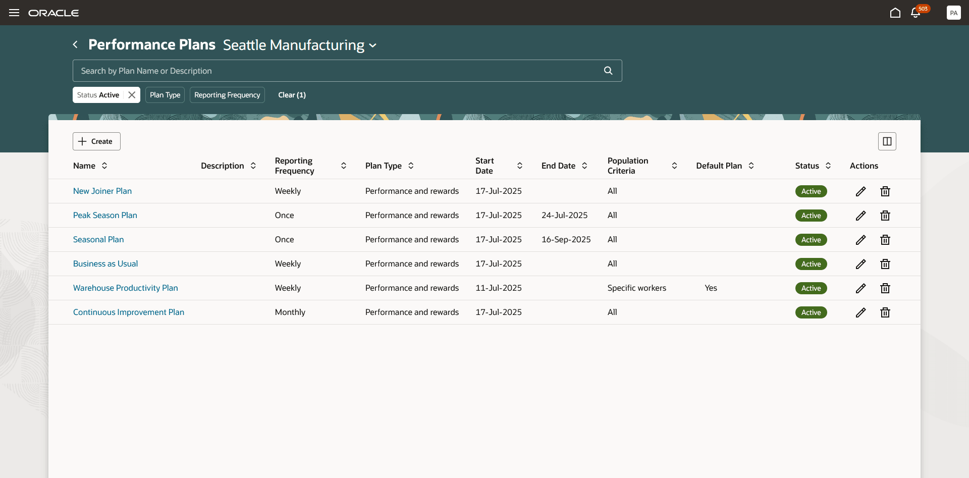

Inventory Management作業領域の「在庫実績および報酬プラン」タスクを使用するか、クイック処理を使用して、「パフォーマンス計画」ページにアクセスします。
パフォーマンス計画
パフォーマンス計画
新しいパフォーマンス・プランを作成するには:
  1. 「作成」をクリックして計画詳細を入力します。
    • プラン・タイプ : プランがパフォーマンスのみをレビューするか、就業者に報酬を与えるかを選択 .
    • レポート頻度 : パフォーマンスが集計され、報酬が授与される頻度を日次、週次、隔週、月次または1回選択 .
    • デフォルト計画 : タスク・パフォーマンス・ページまたは「自分のタスク・パフォーマンス」ページを開くときにプランがデフォルトとして使用されるかどうかを選択 .
    • すべての就業者を含む : プランが全ての従業員に適用される場合、このチェックボックスをオンにします。 選択しない場合、プランの作成後に就業者を割り当てることができます。
  2. 効率をトラッキングするためのパフォーマンス標準の定義
    • 各活動について、組織、ゾーンまたは保管場所レベルでタスク明細を完了するための予定期間を指定します。
  3. 就業者リストを割当て、個々の就業者を指定するか、ゾーンを選択してそれらのゾーンのすべての就業者を自動的に含めます。
  4. 報酬基準の設定:
    • 追加をクリックして、新規報酬ルールを作成します。
    • 条件(例: 効率 > 98%)を定義し、アクティビティ・タイプを選択して、組織、保管場所またはゾーンとしてレベルを選択します。
    • 従業員が条件を満たした場合に付与される報奨ポイントを指定します。
    • Oracle Celebrateと統合する場合は、Celebrateプログラムを選択します。
パフォーマンス計画詳細
パフォーマンス計画詳細
パフォーマンス・プランを作成してアクティブ化した後、「処理」パラメータを「タスク・パフォーマンスを要約」に設定して、プランのレポート頻度に一致する間隔で「在庫タスクに対する処理の実行」スケジュール済プロセスをスケジュールします。 たとえば、「日次プラン」が,の場合、スケジュールされたプロセスを毎日実行して前日のパフォーマンスを要約し、報奨を生成して、現在の期間の結果として表示します。 週次プラン,のみがある場合は、各週の開始時にスケジュール済プロセスを実行して、前週のパフォーマンスを要約し、リワードを生成します。

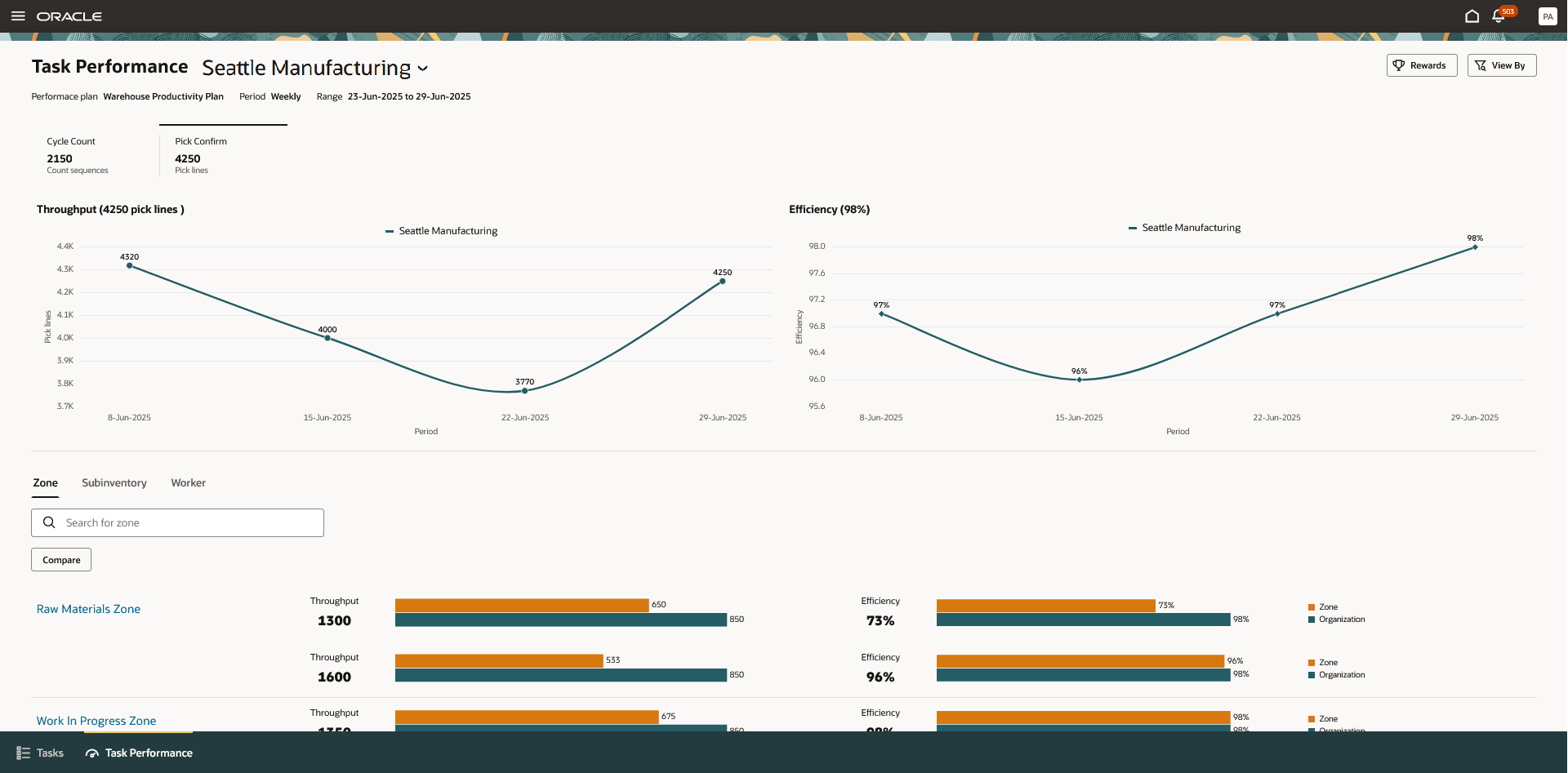

「タスク・パフォーマンス」
「タスク・パフォーマンス」ページは、倉庫マネージャが業務全体の生産性をレビューするために使用します。
  1. Inventory Management作業領域またはクイック・アクションを使用して、「在庫タスク割当」タスクを使用して「タスク・パフォーマンス」ページにアクセスします。
  2. アプリ内ナビゲーションを使用して、「タスク・パフォーマンス」タブに切り替えます。
タスク・パフォーマンス
タスク・パフォーマンス
ここから、次のことができます。
  • 組織、ゾーン、保管場所および就業者のスループットと効率性を表示します。
    • スループット=ピッキングされたピッキング明細の数、カウントされた棚卸順序、カウントされた実地棚卸現品票、カウントされた品目数、計画で定義された日次、週次、月次などの期間に処理された受入搬送明細。
    • Efficiency (効率) = (パフォーマンス・プランの標準で定義されたタスク・ライン完了予定時間 / タスク・ライン完了に要した実績時間) * 100。
  • 選択した計画の最後の4期間のスループットと効率の傾向を追跡します。
  • ゾーン、保管場所および就業者のパフォーマンスを組織のパフォーマンスと比較します。
  • 複数のゾーン、保管場所または就業者間のパフォーマンスを比較します。
  • Oracle Celebrateページにアクセスして、チームまたは直属の部下が獲得したリワードを表示します。

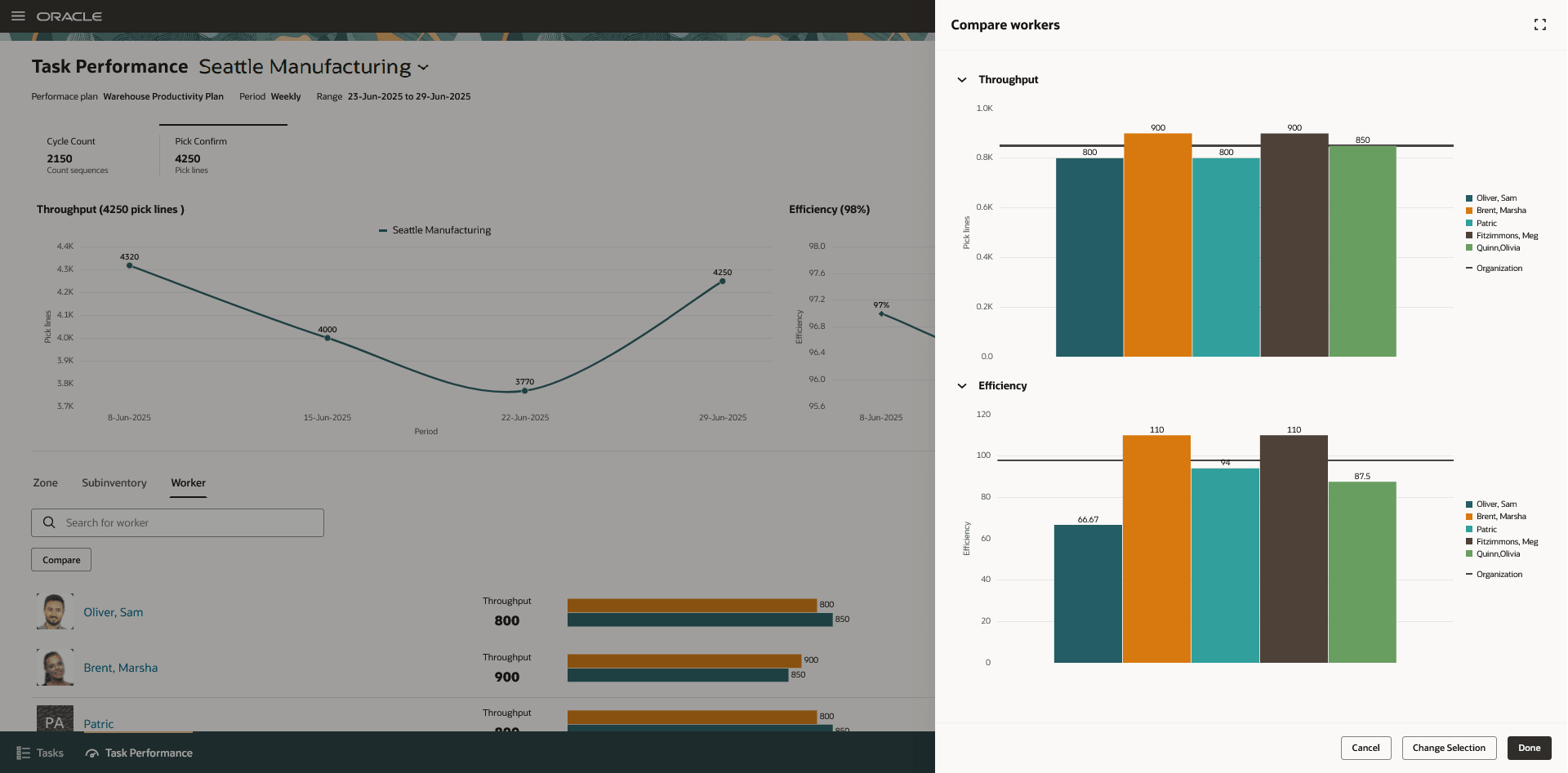

就業者のパフォーマンスの比較
就業者のパフォーマンスの比較

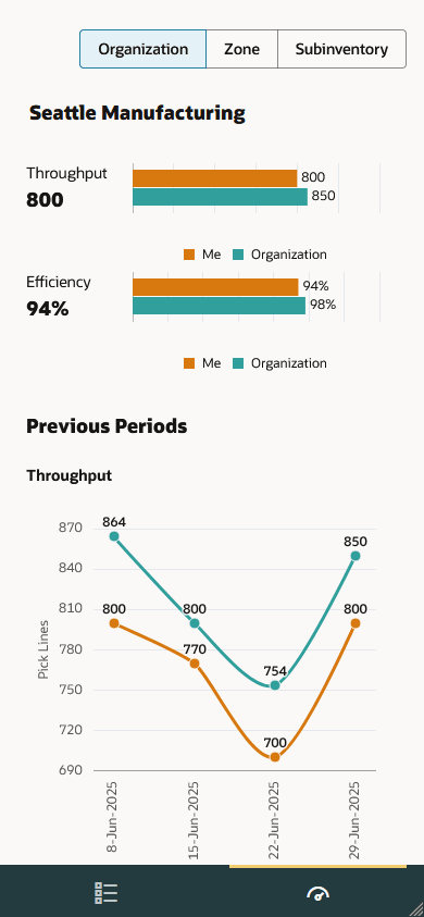

「自分のパフォーマンス」
「自分のパフォーマンス」ページは、就業者が個々のパフォーマンスをレビューできるように設計されています。
  1. 「インベントリ実行」作業領域またはクイック処理を介して、,「在庫」タスクにアクセスします。
  2. アプリ内ナビゲーションを使用して、「自分のパフォーマンス」タブに切り替えます。
自分のパフォーマンス
自分のパフォーマンス
ここから、次のことができます。
  • スループットと効率を表示し、それらを組織の平均と比較します。
  • 過去4期間のパフォーマンス・トレンドを追跡します。
  • Oracle Celebrate ページにナビゲートして、リワードを表示および引換します。

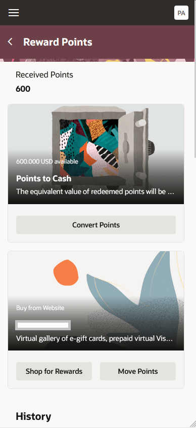

Oracle Celebrate Rewards
この機能により、倉庫内での生産性の向上、従業員のエンゲージメントとモチベーションの向上、継続的な改善と育成の文化を促進できます。
