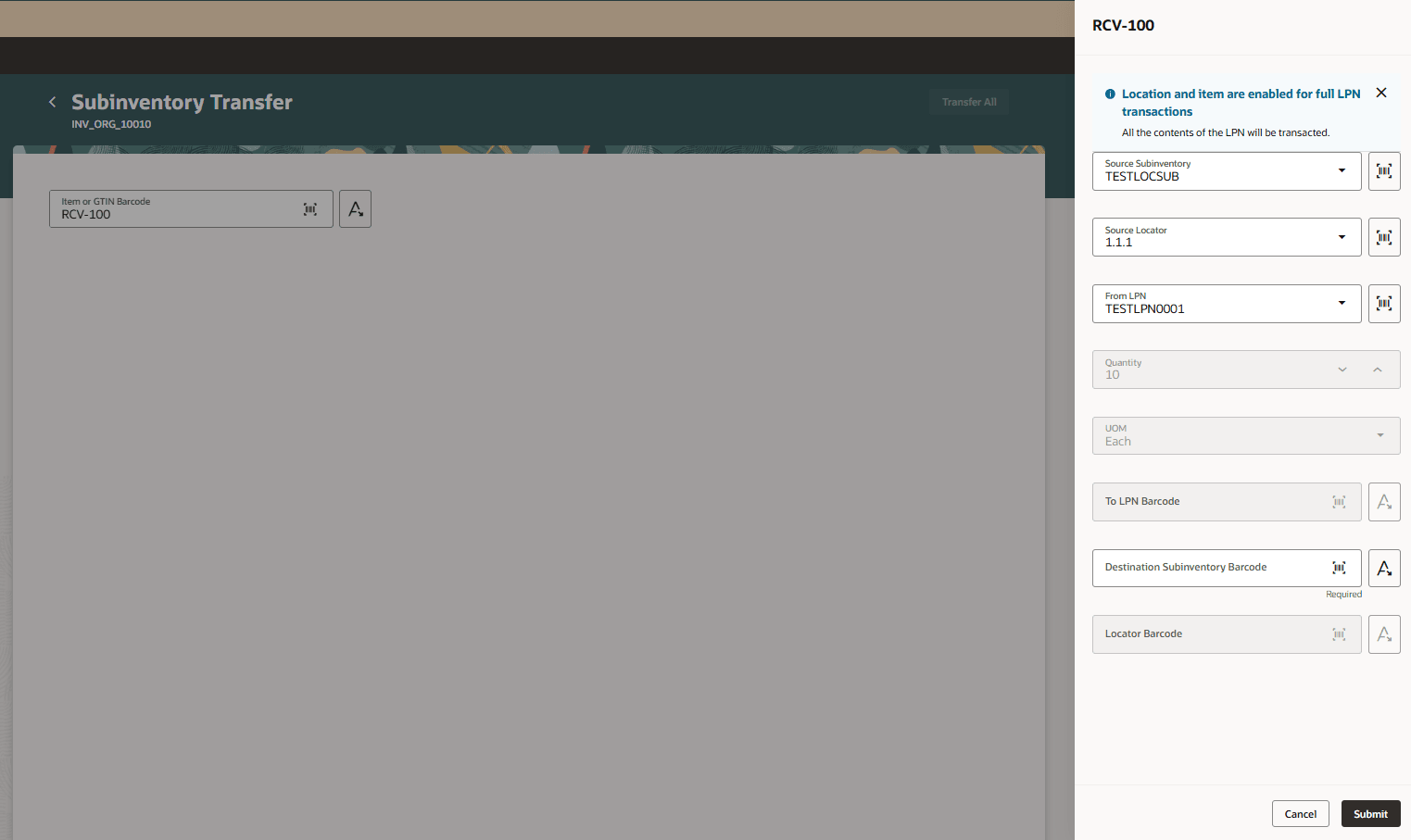

LPNを一括ストレージのパレットに割り当てて、フォワード・ピッキング・ロケーションの補充に使用するシナリオを考えてみます。 ピッキング・エリアに数量の一部のみでなく、パレット全体をオペレータが移動するようにします。 この新機能を使用すると、梱包済LPNから部分数量を発行しないようにユーザーが自動的に制限され、パレットをさらに分割することが適切になるまで梱包されたままになります。
すべてのLPN対応事業所に全LPN取引を適用することも、特定の保管ロケーションおよび保管棚に強制を制限することもできます。
完全なLPN取引に対して事業所が強制される場合、その事業所からLPNの内容の一部のみを出庫または転送することはできません。 数量の一部を移動または発行するには、まず「再梱包」トランザクションを実行して必要な数量を新しいLPNに転送してから、新しいLPNを使用してトランザクションを続行する必要があります。
その他出庫,勘定科目別名出庫,組織間移動,や保管場所移動など、取引で「品目別出庫または移動」オプションを使用する場合:
- 選択したLPNが全LPN取引に適用される事業所にある場合、LPNの内容全体が取引されることを示すメッセージが表示されます。
- この場合、数量、ロット、シリアルなどの品目詳細フィールドは編集できません。
- トランザクションを確認すると、LPN全体が処理されます。

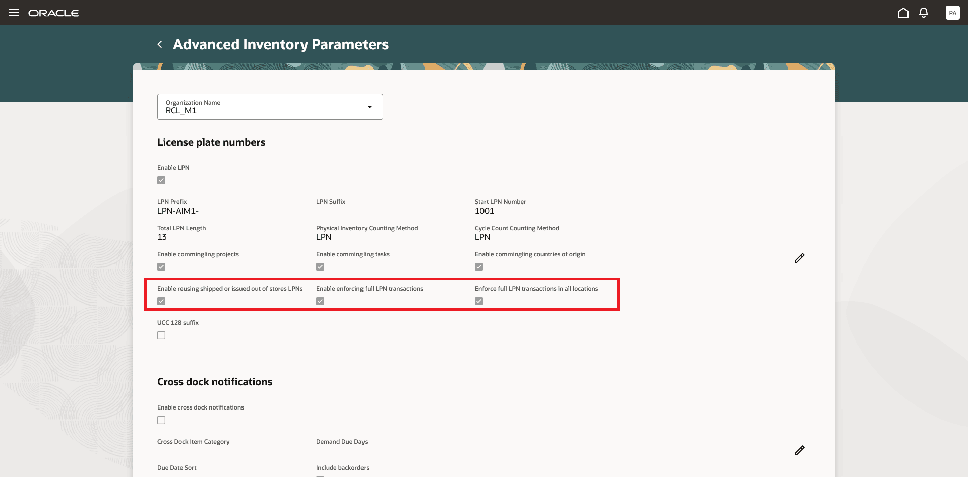

出荷済および出庫済LPNの再利用
「拡張在庫パラメータ」ページで、「出荷済または出庫済LPNの再利用使用可能」を選択してLPN再利用機能を有効にします。
全LPN取引の強制
「拡張在庫パラメータ」ページで、「全LPN取引の実施の有効化」を選択して完全なLPNトランザクション機能を有効にします。
- 「すべての事業所で全LPN取引を実施」を選択して、LPN対応のすべてのロケーションに適用します。
拡張在庫パラメータ

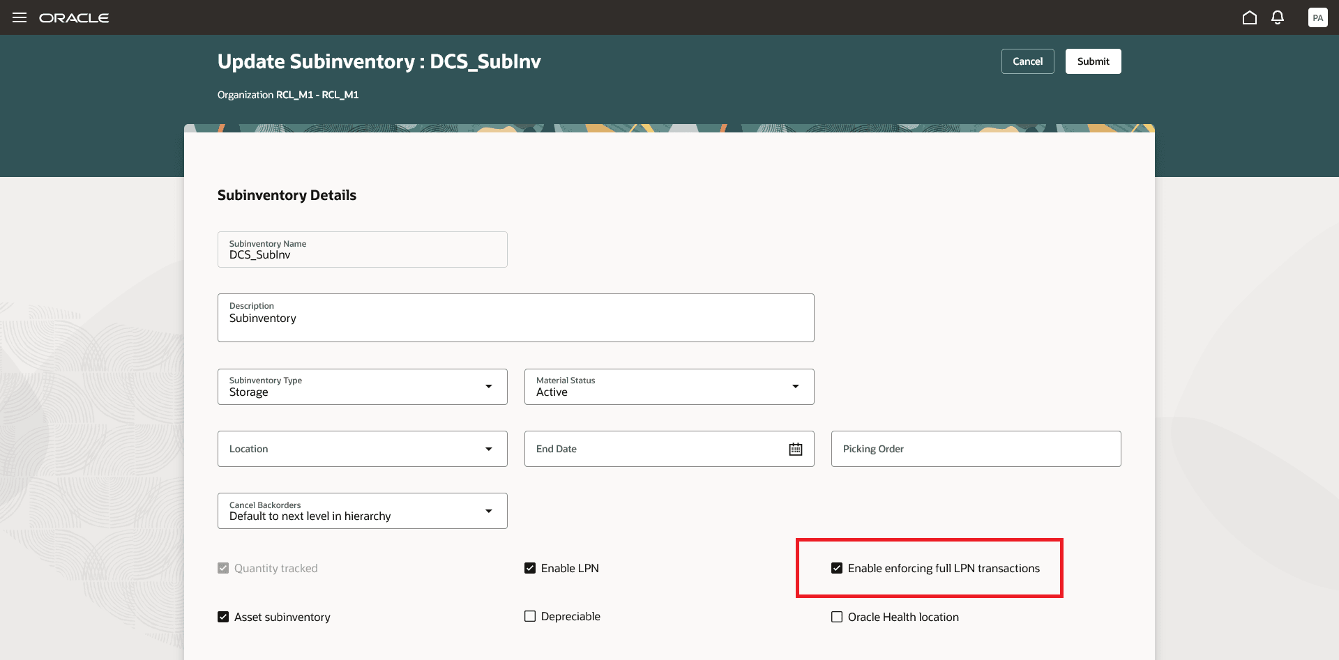

- 「保管場所」ページで、「全LPN取引の実施の有効化」チェック・ボックスを選択して、特定の保管場所に対して完全なLPN取引を適用します。
- 「保管棚」ページで、「全LPN取引の実施の有効化」チェック・ボックスを選択して、すべてのLPNトランザクションを保管棚レベルで強制します。
