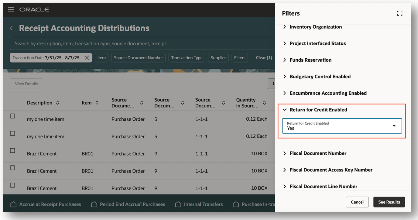

原価会計担当が与信返品プロセスを管理するのを支援するために、与信返品インジケータが導入されました。 たとえば、受入の返品インジケータは、受入イベント区分の受入会計補助元帳で追加の会計ソースとして使用でき、勘定科目のユーザー構成をサポートします。
さらに、クレジット返品インジケータが「受入会計配分」ページの検索属性になり、クレジット・シナリオの返品に固有の配分を簡単に識別できるようになりました。 プロジェクト、予算管理および予算引当に対して有効な受入返品について。プロジェクトに直接記録されます。

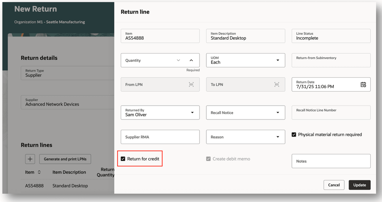

- 「クレジット返品」チェックボックスは、返品される明細のステータスが「搬送済」で、購買オーダー搬送先タイプが「在庫」または「費用」の場合にのみ適用できます。

- クレジット返品トランザクションが実行されると、デビット・メモが作成されます:
- 未照合デビット・メモは買掛/未払金インタフェースで自動的に作成されます
- 請求書ソースは「クレジット返品」です
- デビット・メモをインポートするには、「買掛/未払金請求書のインポート」プロセスを実行する必要があります。
- デビット・メモの請求書番号は、RFC - < Transaction Id of the Return to vendor receiving transaction> - < PO Number >書式になります。
