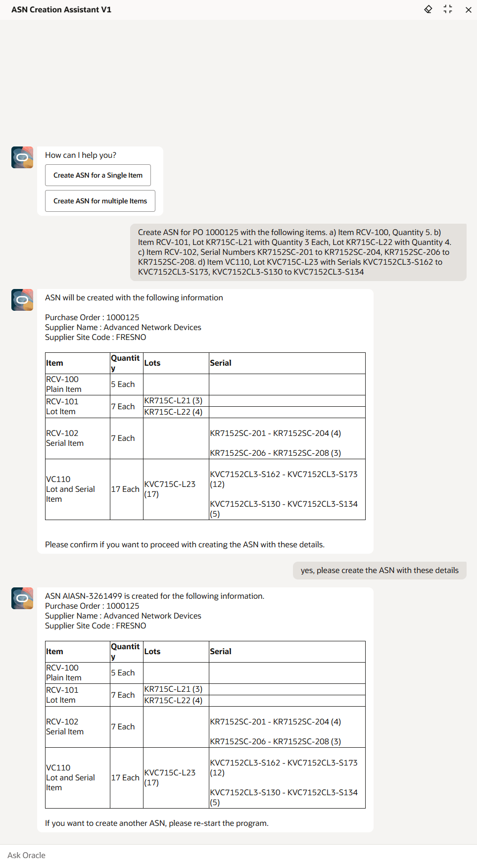

現在、ASN作成アシスタントAIエージェントを使用すると、サプライヤの電子メールから重要な詳細をコピーしてAIエージェントのチャット・ボックスに貼り付けるだけで、このプロセスを合理化できます。 この革新的なツールにより、ASNが自動的に生成されるため、時間と労力が節約され、最新の出荷情報がすぐに得られるようになります。
ASN作成アシスタント - テンプレート
ASN作成アシスタント - ASNの作成
この機能により、ASNの作成にかかる時間と労力を大幅に削減することで、時間を節約し、インバウンド供給の可視性を高めます。

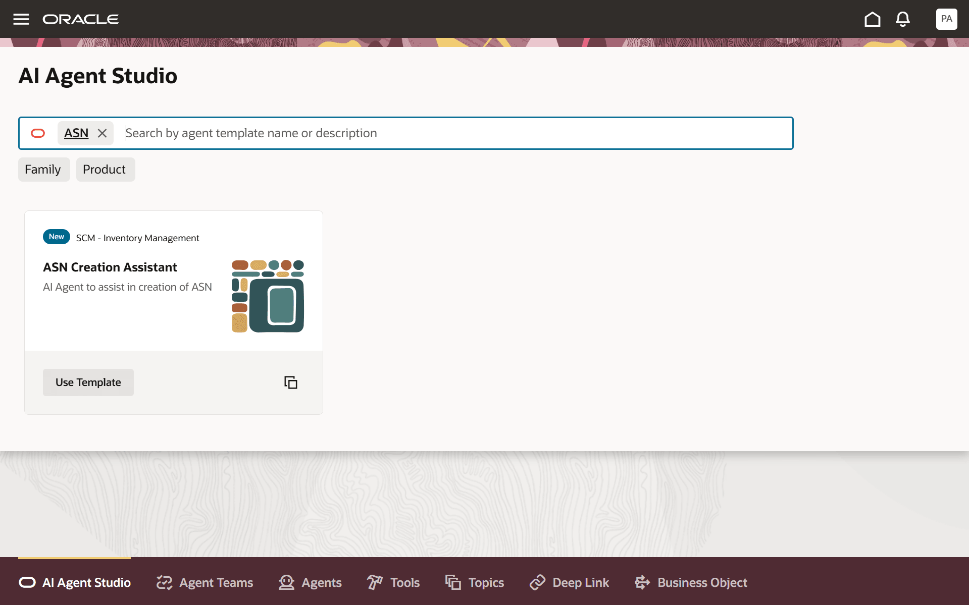

AI Agent Studioを使用して、事前構成済エージェント・テンプレートを使用またはコピーし、ビジネス・プロセスのエージェントを作成できます。 エージェント・チームのすべてのアーティファクトにサフィクスを自動的に追加するには、「テンプレートを使用」のかわりに「テンプレートのコピー」を使用できます。 テンプレートをコピーすると、エージェント・チーム・キャンバスに直接移動し、エージェント・チームの設定、エージェント、ツールおよびトピックを編集できます。 「テンプレートを使用」オプションを使用すると、エージェント・チームの各アーティファクトを構成するためのステップ・バイ・ステップのプロセスを実行できます。
AI Agent Studioの使用方法の詳細は、「AI Agent Studioの使用方法」を参照してください
