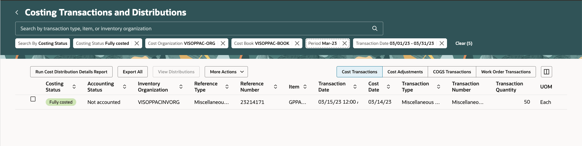

期間平均原価計算メソッドを使用する顧客専用に導入された原価会計の「トランザクション勘定科目定義」オプションを使用すると、マッピング・セットを設定して、原価計算トランザクションの勘定科目組合せを識別およびスタンプできます。同じ会計の作成プロセスを実行する必要はありません。 「原価計算トランザクションおよび配分」ページまたは「原価配分詳細レポート」を使用して、勘定科目コード組合せを含む配分をレビューできます。
完全に原価計算され、期間平均原価台帳に計上されていないその他トランザクションの例を考えてみましょう。
原価会計配分

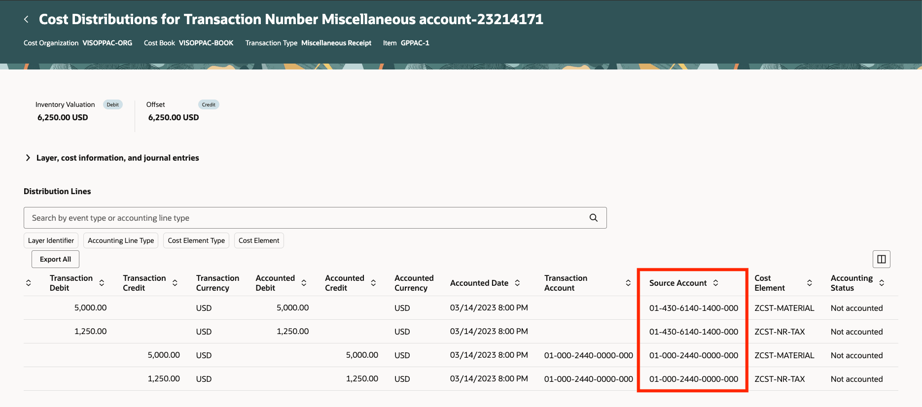

「原価会計配分の作成」の新しいサブプロセスである補助元帳トランザクション勘定科目ビルダー・プロセスでは、「標準経過勘定補助元帳メソッド」にシードされているマッピング・セットを使用してコード組合せを識別し、このコード組合せを配分にスタンプします。 これらのコード組合せは、次に示すように「ソース勘定科目」列に表示されます。
スタンプされたソース勘定科目を示す配分

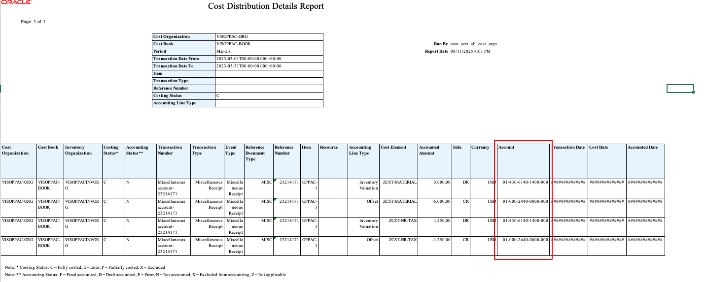

原価配分詳細レポートでソース勘定科目を表示することもできます。
原価配分詳細レポート

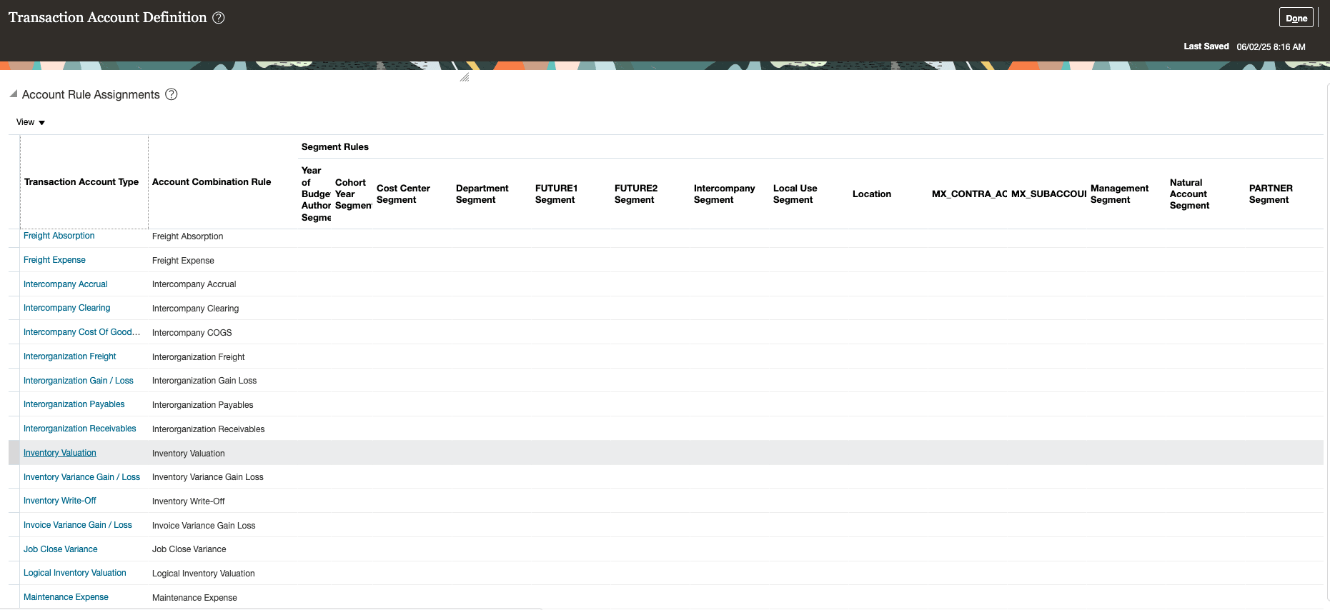

タスク4: マッピング・セットの構成

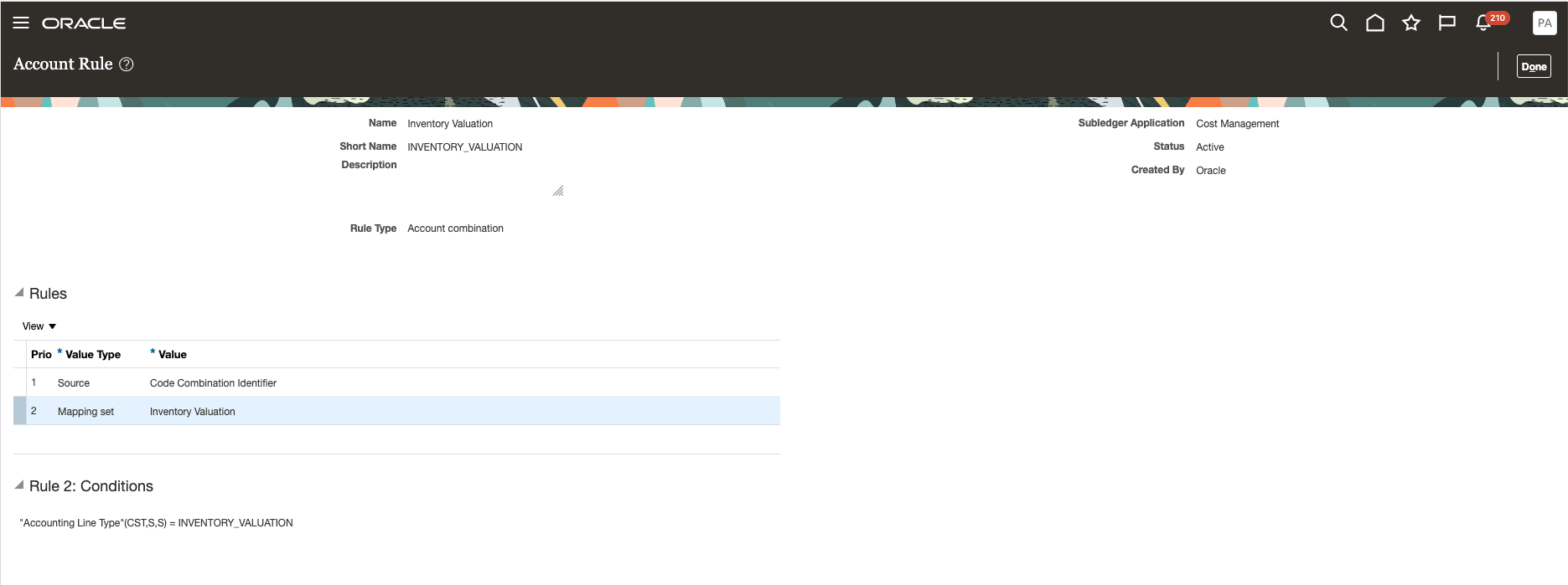

「設定および保守」作業領域で、「トランザクション勘定科目定義の管理」タスクにアクセスします。 トランザクション勘定科目定義では、次に示すように、シード済の勘定科目組合せルールが使用されます。
トランザクション勘定科目定義

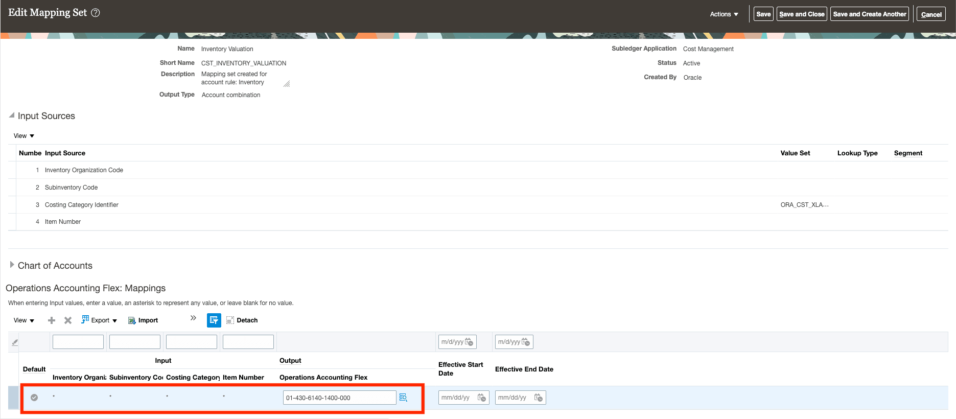

これらの取引勘定科目タイプにリンクされているシード済マッピング・セットを使用して、マッピング・セットを設定できます。 たとえば、在庫評価勘定科目については、在庫評価勘定科目組合せルールにリンクされたマッピング・セットを識別し、要件に従って変更する必要があります。
勘定科目ルール
これはシード済マッピング・セットであるため、勘定体系の追加と「マッピング」セクションでの条件の入力のみが可能です。
マッピング・セット

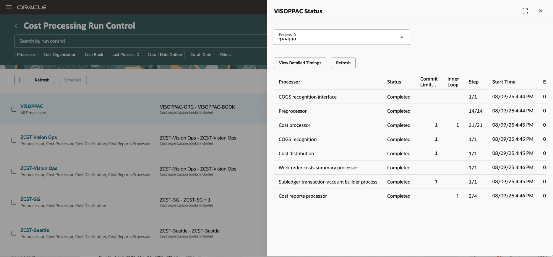

プロファイル・オプションを有効にすると、補助元帳トランザクション勘定科目ビルダー・プロセスと呼ばれる「原価会計配分の作成」プロセスの一部として新しいサブプロセスが表示されます。
原価処理実行管理
