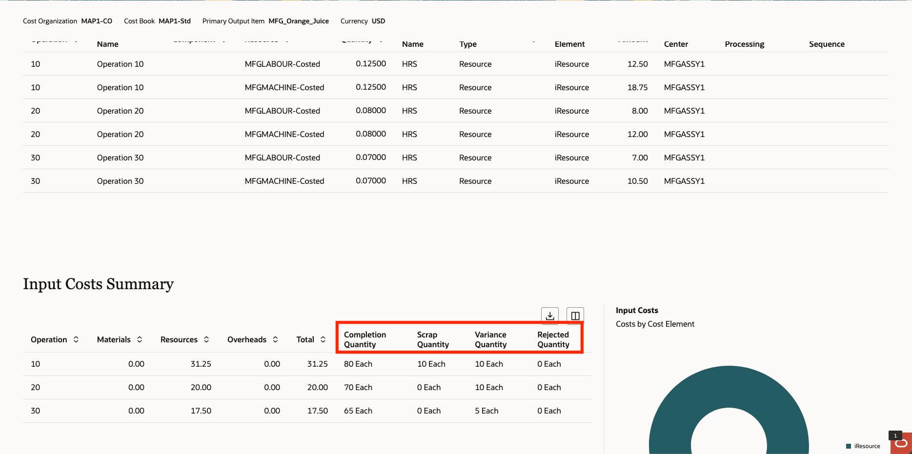

「作業オーダー原価」ページに、原価計算の理解に役立つように、各工程について報告された完了数量、拒否数量、廃棄数量および差異が表示されるようになりました。
作業オーダー原価には、新しく導入された差異数量が表示されます
この機能を使用すると、各工程のプロセス損失を示し、各工程の実際の完了に基づいて製品および廃棄のコストを計算できるようになります。
