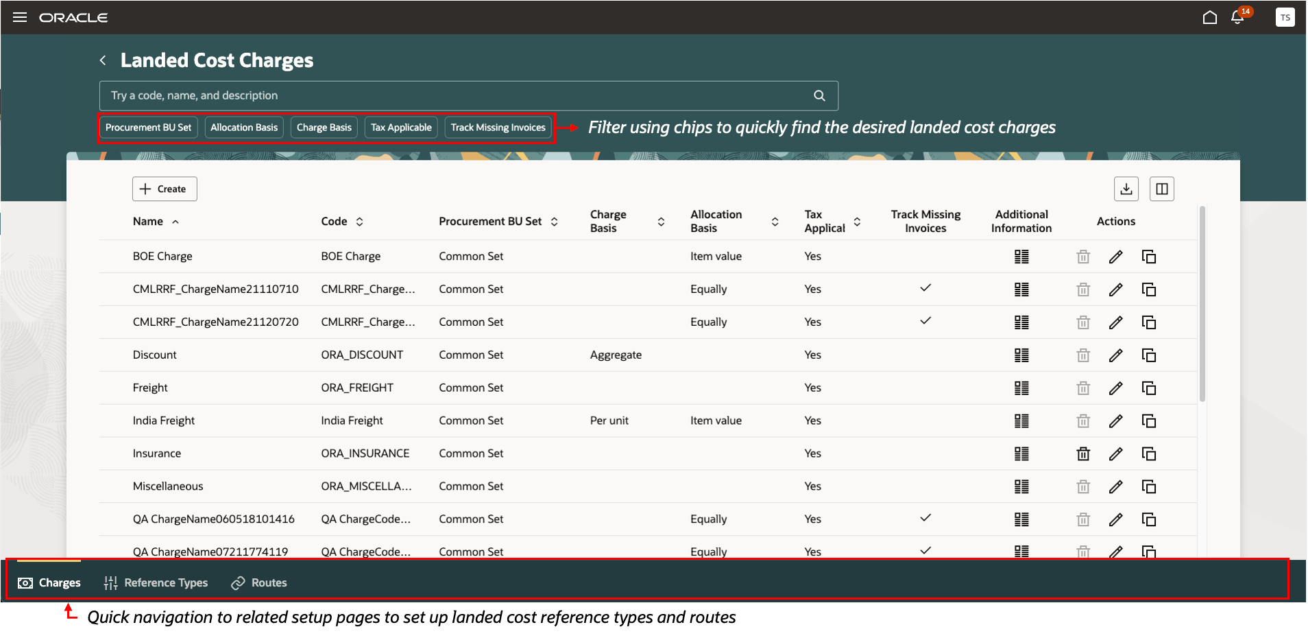

荷揚原価手数料
ページ下部のナビゲーション・リンクを使用して、輸入諸掛参照タイプや輸入諸掛ルートなどの他の関連設定ページにすばやくアクセスできます。

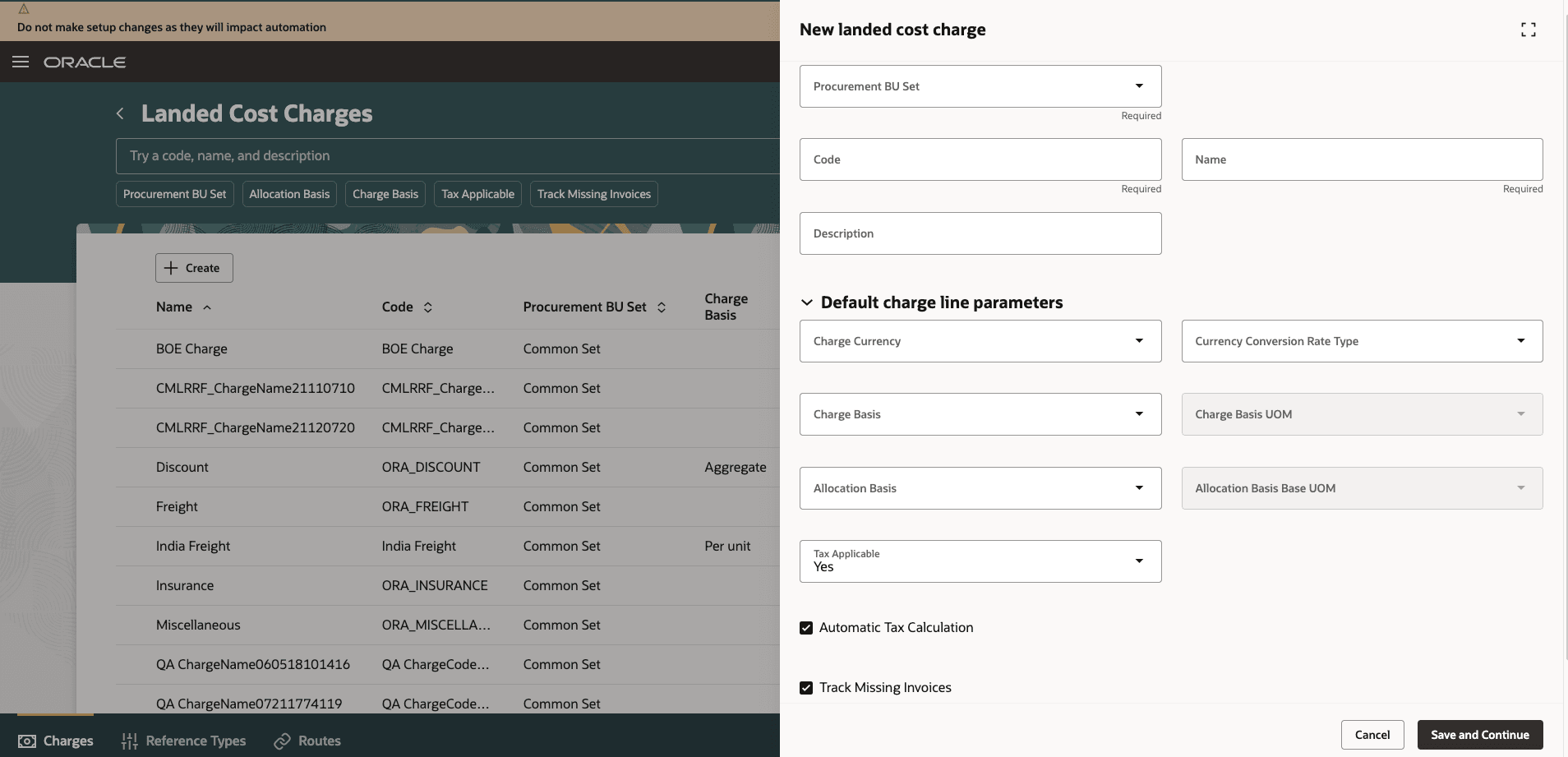

新規料金の作成
新規料金を作成するときに、参照タイプの調達BUセット、コード、名前、摘要およびデータ型を定義できます。 参照タイプのプロパティにも追加情報および添付を追加できます。

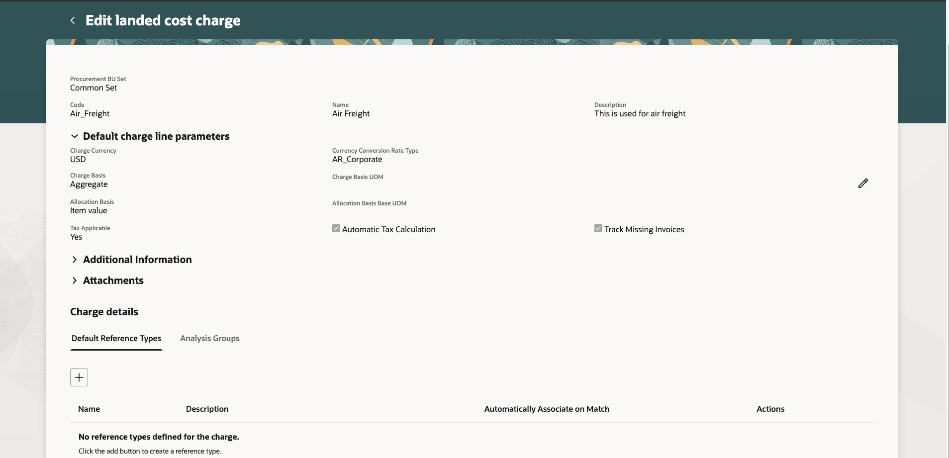

新規手数料詳細
手数料通貨、通貨換算レート・タイプ、手数料基準、配賦基準などのデフォルト手数料明細パラメータ、および税金が適用可能かどうかを追加します。 また、税金計算の自動化や不足している請求書の追跡も選択できます。
新規手数料追加詳細

- コンテキスト・フィルタ:フィルタを使用して、配賦基準別に手数料を表示および管理し、最も関連性の高い情報のみを表示できます。
