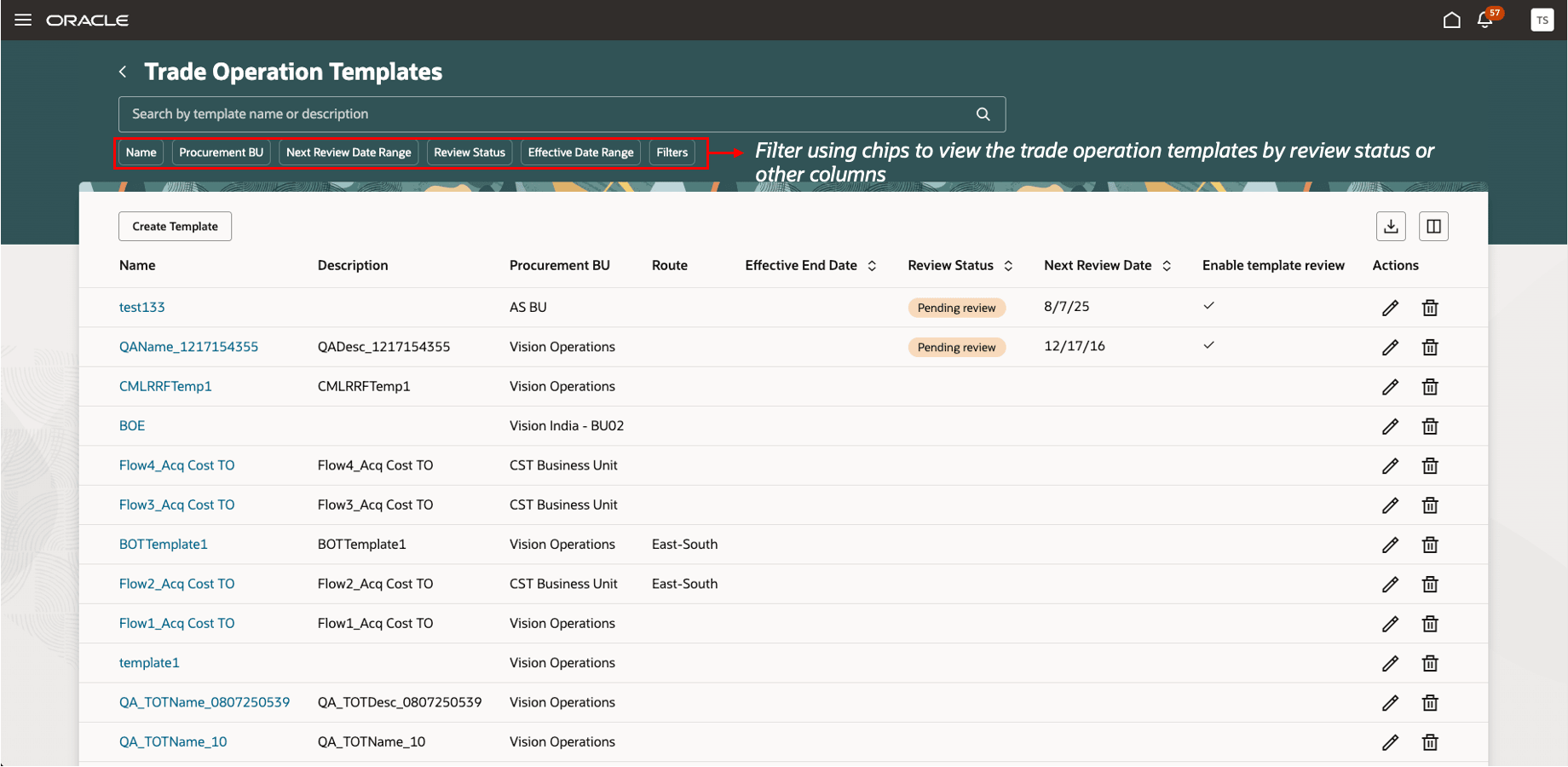

取引操作テンプレート
既存の取引操作テンプレートを表示し、レビュー・ステータスに基づいてフィルタして、レビュー対象の取引操作テンプレートを表示できます。

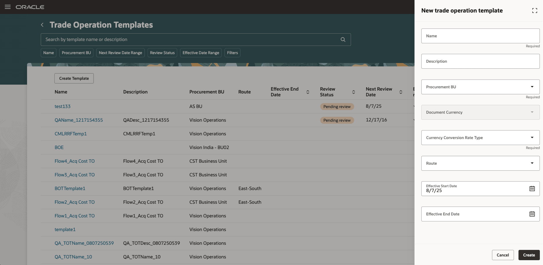

テンプレートの作成時に、取引操作テンプレートの基本詳細を追加できます:
新規取引操作テンプレートの作成

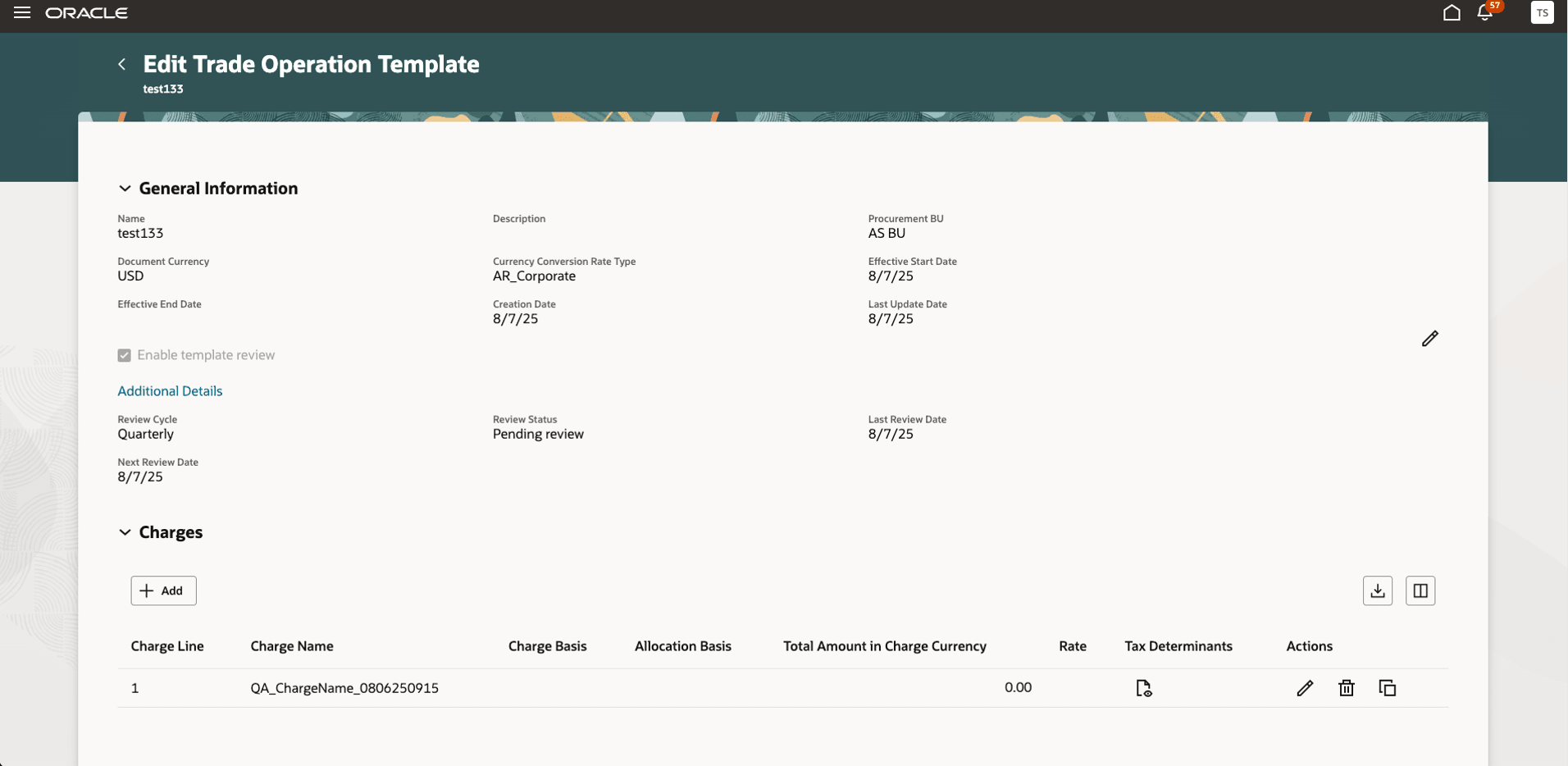

テンプレートを作成した後、テンプレートに料金を追加し、取引操作テンプレートのタイムラインをレビューできます。
取引操作テンプレート詳細

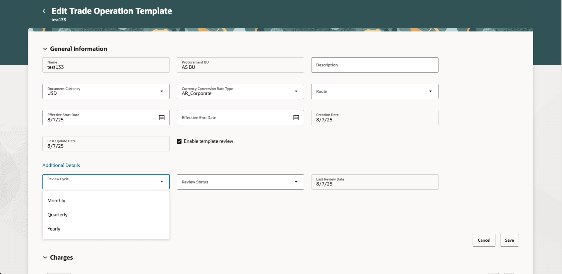

取引操作テンプレートを作成または編集するときに、テンプレート・レビューを有効にできます。これにより、月次、四半期または年次ベースでテンプレートをレビューできます。 これにより、テンプレートを最新の状態に保つことができ、使用されていないテンプレートを削除または更新できます。
取引操作テンプレート・レビュー

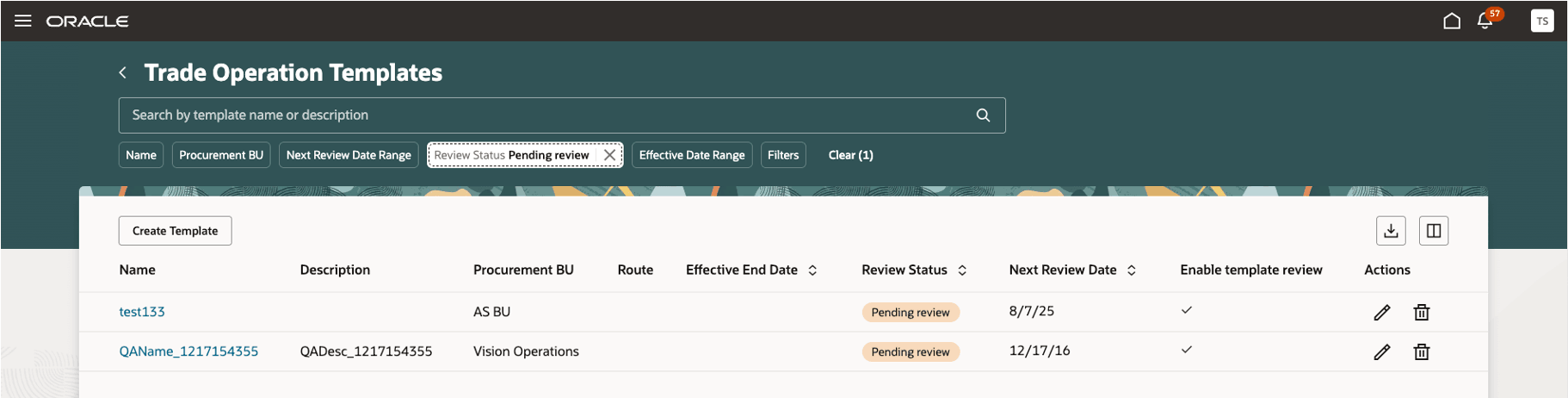

テンプレートをレビューできるようになったら、「取引操作テンプレート」ページでレビュー・ステータス別にテンプレートを表示できます。これにより、古いテンプレートに対処できます。
レビュー待ちのテンプレート
