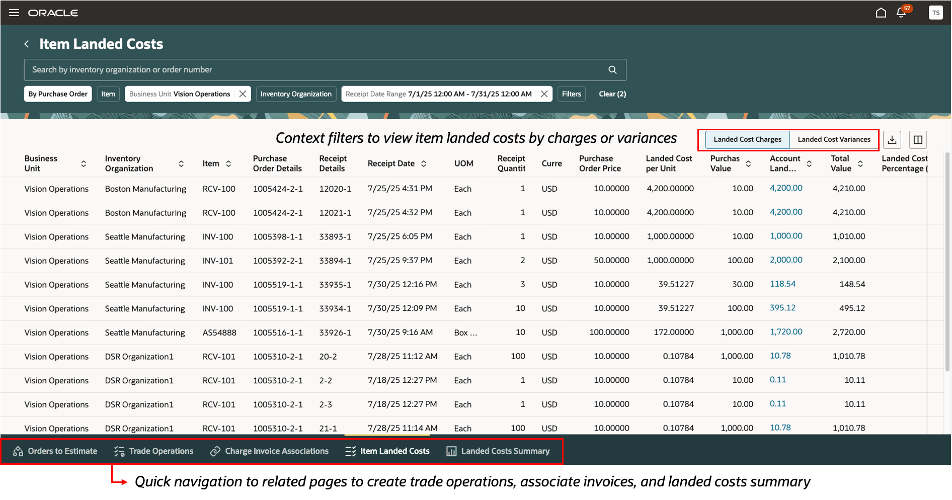

「品目輸入諸掛」ページでは、品目に関連付けられたすべての荷揚原価詳細を一元的に表示できます。 これには、運送費、関税、貿易業務によって割り当てられたその他の手数料が含まれます。 受入全体での荷揚原価の消込方法を迅速に分析し、原価コンポーネントをモニターして、最終在庫評価に寄与するサードパーティ手数料をトレースできます。 この新しいRedwoodページでは、受入および購買オーダー別に編成された品目の荷揚原価の詳細ビューが提供されます。 購買オーダー、品目、ビジネス・ユニット、在庫組織、受入日範囲などの特定のフィルタを使用すると、分析する品目のデータを絞り込むことができます。

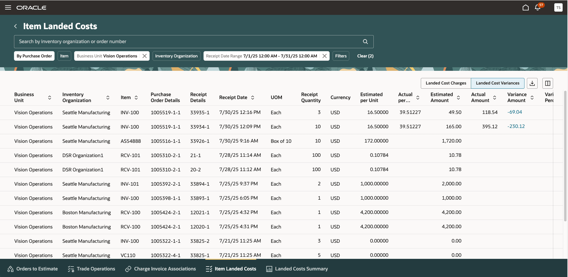

「手数料」ビューと「差異」ビューを切り替えることで、詳細な荷揚原価内訳または見積原価と実績原価の差異に集中できます。
- 「手数料」ビューでは、購買オーダー価格、ユニット当たりの荷揚原価、購買額、計上済荷揚原価、合計品目または受入額、および荷揚原価を合計に対するパーセントで表示できます。
- 差異ビューでは、単位あたりの見積コストと実績コスト、対応する合計金額、および差異金額と割合を確認できます。
これらの値でソートすると、合計荷揚原価に最も寄与する品目および受入をすばやく識別できるため、原価ドライバおよび改善の機会を簡単に識別できます。
品目荷揚原価手数料の表示
品目荷揚原価差異の表示

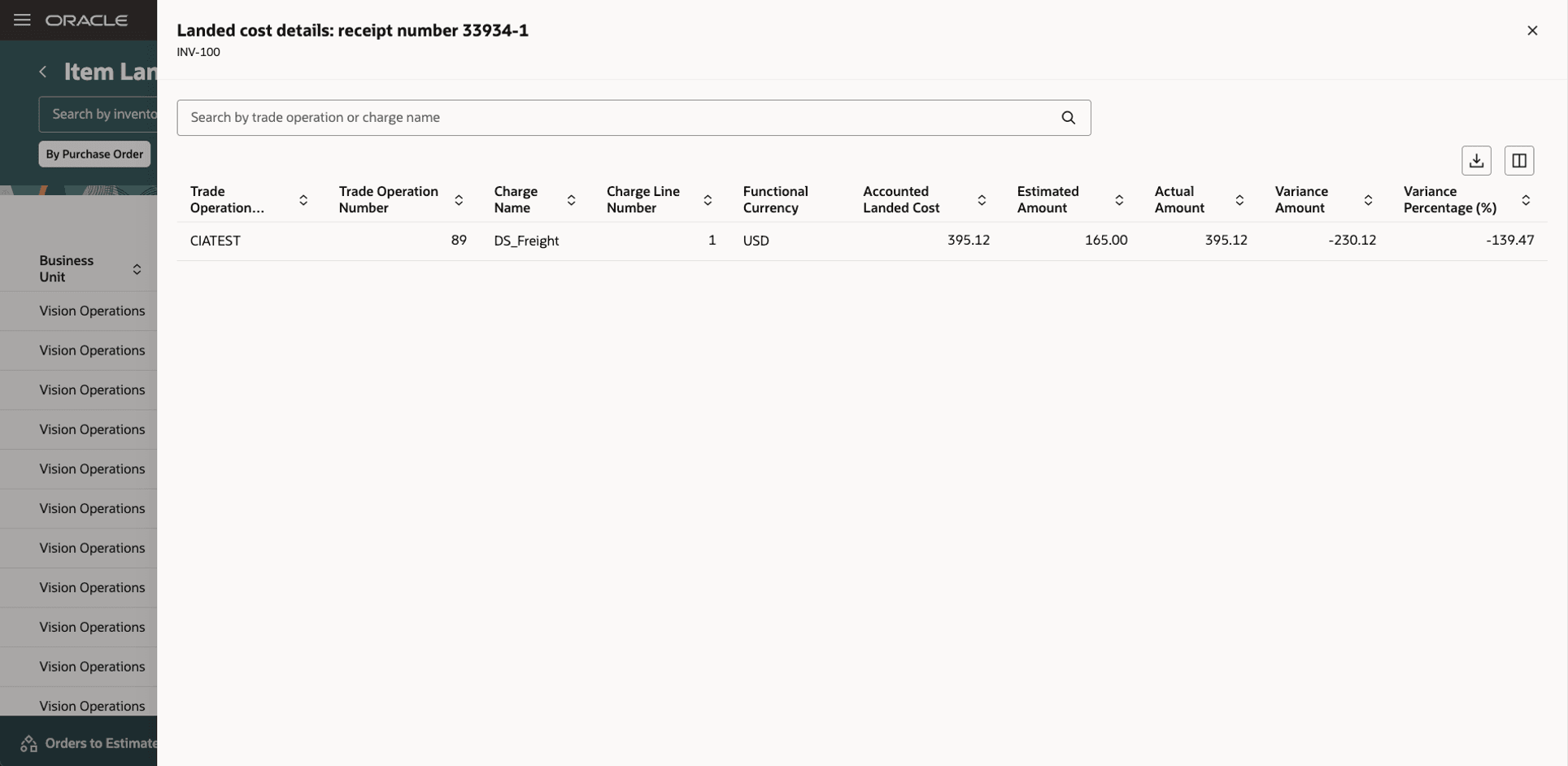

計上済金額または差異金額をクリックして、その特定の品目および受入の荷揚原価に寄与する基礎となる取引操作および手数料にドリルダウンします。
受入の荷揚原価詳細
