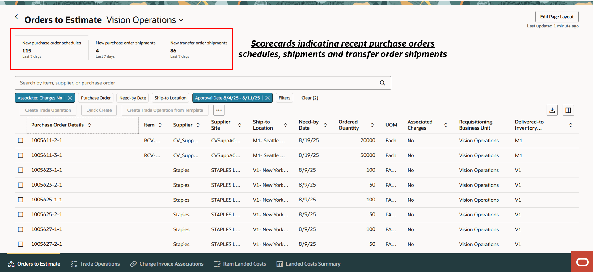

- 荷揚原価処理待ちの購買オーダーおよび転送オーダーを表示するスコア・カード: 過去7日間に作成された新規ドキュメントの数を表示できるようになりました。 文書タイプごとに個別のスコア・カードを使用できます。 これらのスコア・カードは、最近のアクティビティを即座に可視化できるため、処理の優先順位付けに役立ちます。
見積オーダー・ページ

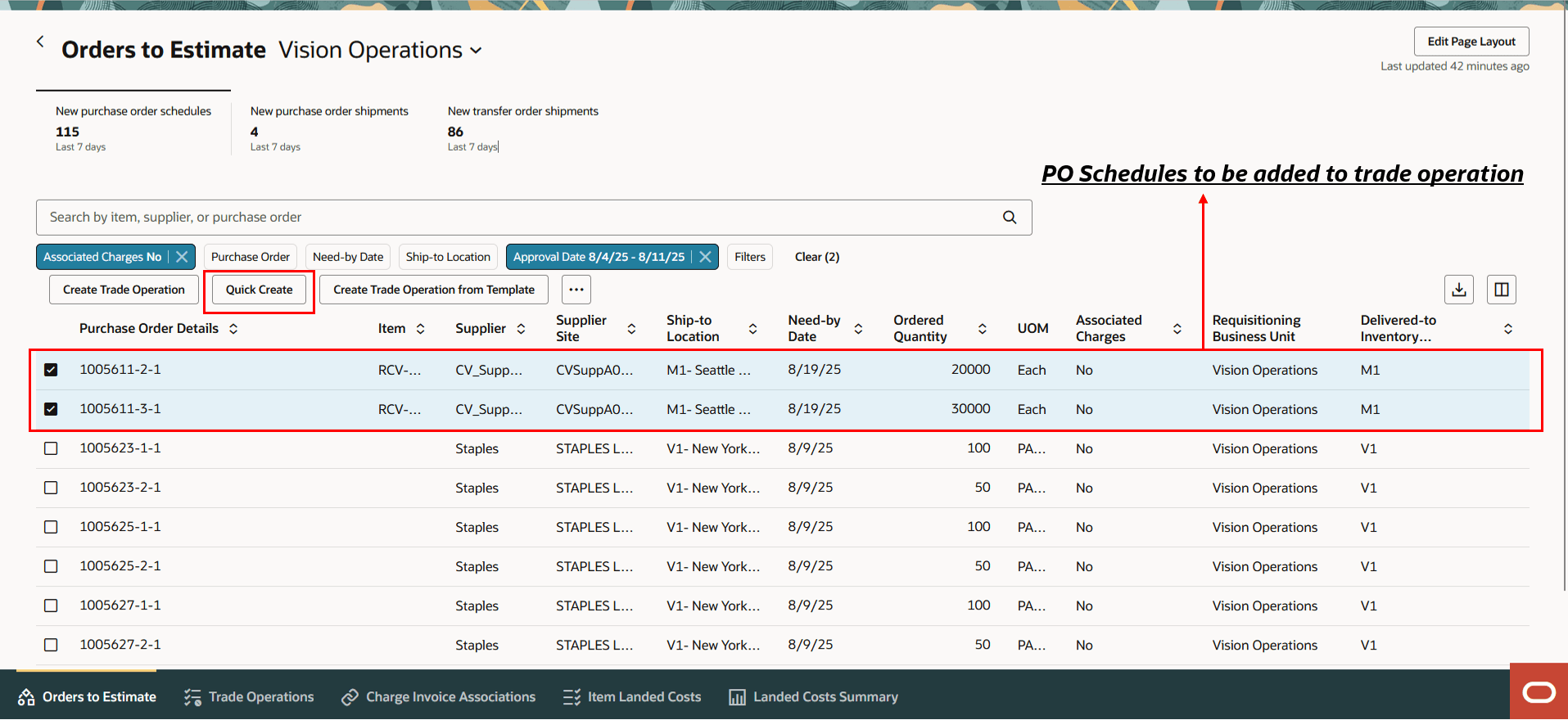

- すべての荷揚原価文書の単一ページ: 複数のページにナビゲートせずに、1つのページから荷揚原価見積の購買オーダー・スケジュール、購買オーダー出荷および転送オーダー出荷を検索、フィルタおよび処理します。 それぞれのスコア・カードをクリックして、関連するオーダー・データを表示できます。 関連する料金などのフィルタを使用すると、関連するドキュメントと関連付けられていないドキュメントをすばやくフィルタできます。
- 選択したオーダーから、または検索基準に一致するフィルタされたオーダー・セットから取引操作を作成します。 フィルタ済セットには、手動選択に関係なく、作成時に基準を満たすすべてのオーダーが含まれます。
- 必要なすべての詳細を手動で入力して、取引操作を最初から作成します。 フィルタ基準に一致する選択したオーダーまたはすべてのオーダーは、新しく作成された取引操作に自動的に関連付けられます。
- 事前定義済テンプレートを使用して取引操作を作成し、設定を合理化します。 このメソッドにより、一貫性が確保されます。 フィルタ基準に一致する選択したオーダーまたはすべてのオーダーは、新しい取引操作に自動的に関連付けられます。

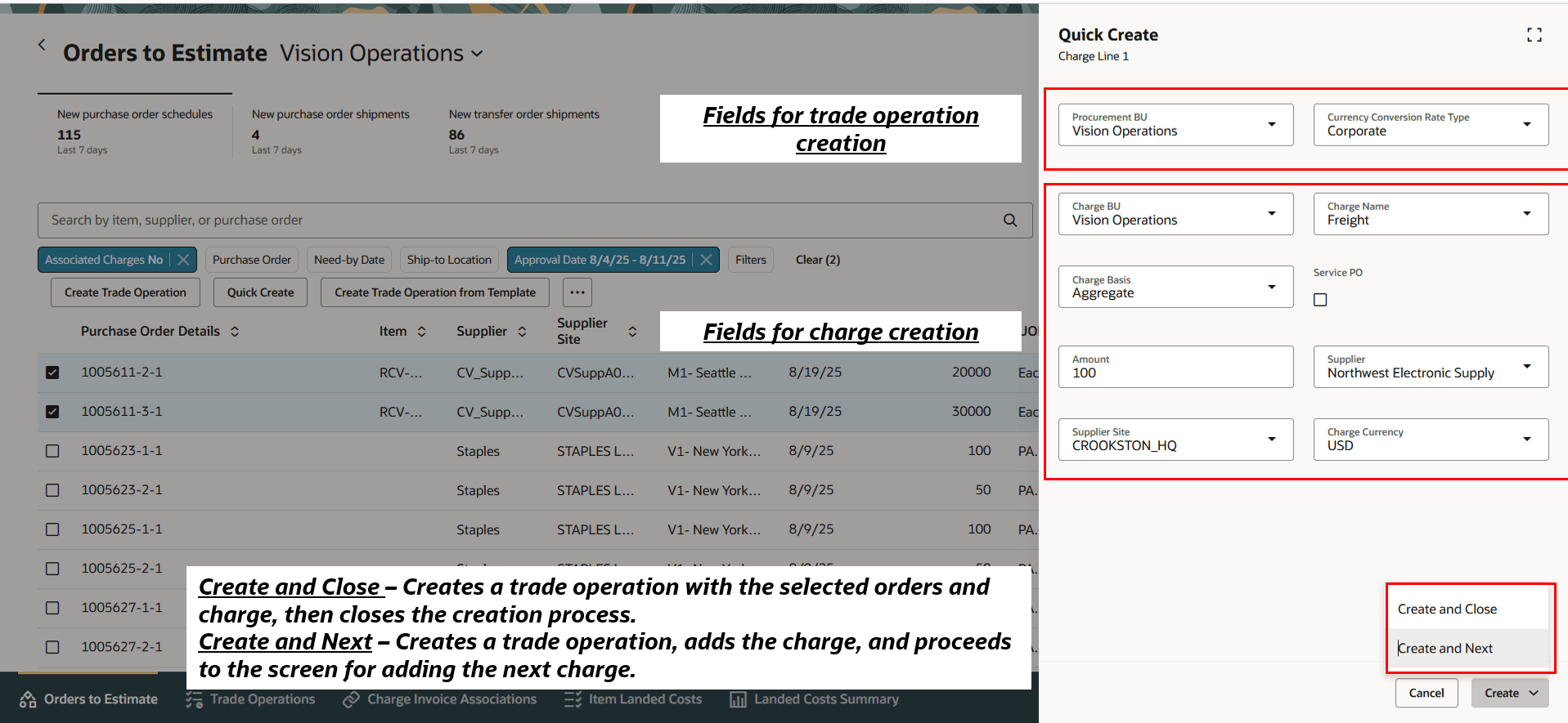

- クイック作成を使用して、最小限の労力で取引操作を作成します。 手数料詳細には最小必須パラメータのみを指定する必要があります。 デフォルト設定を使用して取引操作レコードが自動的に生成されるため、取引操作を作成する最速の方法になります。 これは、Redwoodページでのみ使用できます。

- クイック作成では、選択したオーダーおよび手数料設定から値が自動的に移入され、バックグラウンドで取引操作が作成されます。
