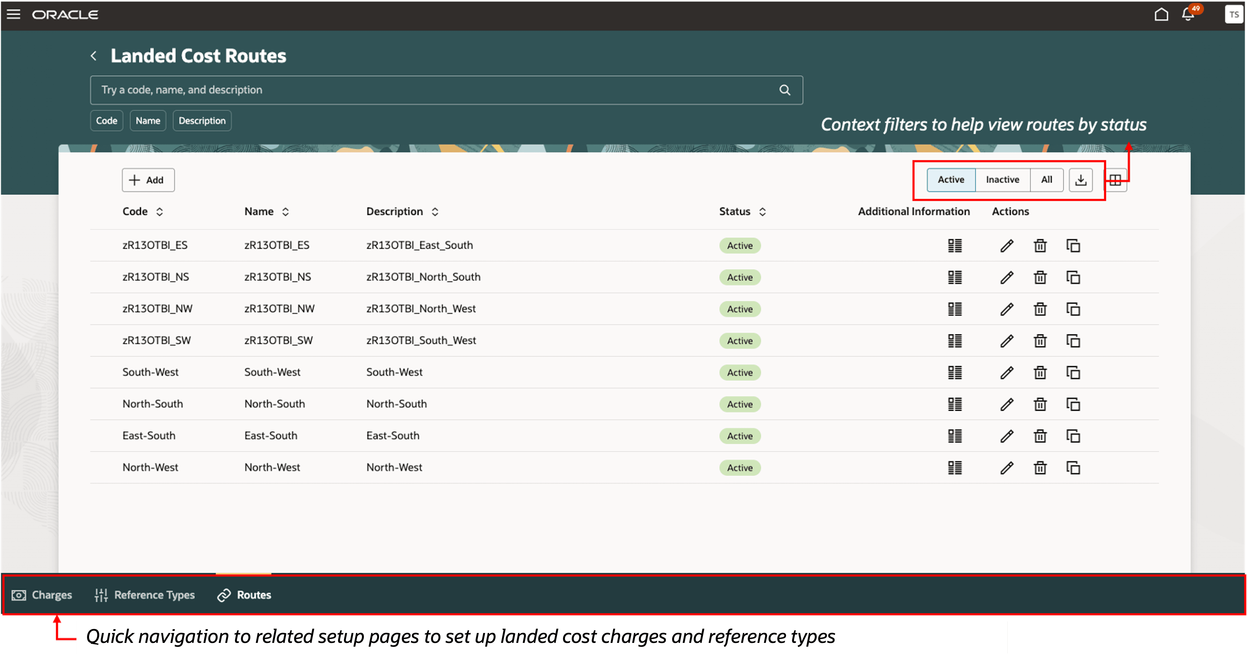

「荷揚原価ルート」ページには、ルート・コード、名前、説明およびステータス別に構成されたすべてのルートが表示されます。 この新しいユーザー・エクスペリエンスに存在するコンテキスト・フィルタを使用すると、ステータス別にルートを表示できます: アクティブ、非アクティブまたはすべて。 「処理」列では、既存のルートの編集、取引操作で使用されていないルートの削除、およびルートとそのプロパティのコピーを実行できます。
荷揚原価ルート
ページの下部にあるナビゲーション・リンクを使用して、輸入諸掛手数料や輸入諸掛参照タイプなどの他の関連設定ページにすばやくアクセスできます。

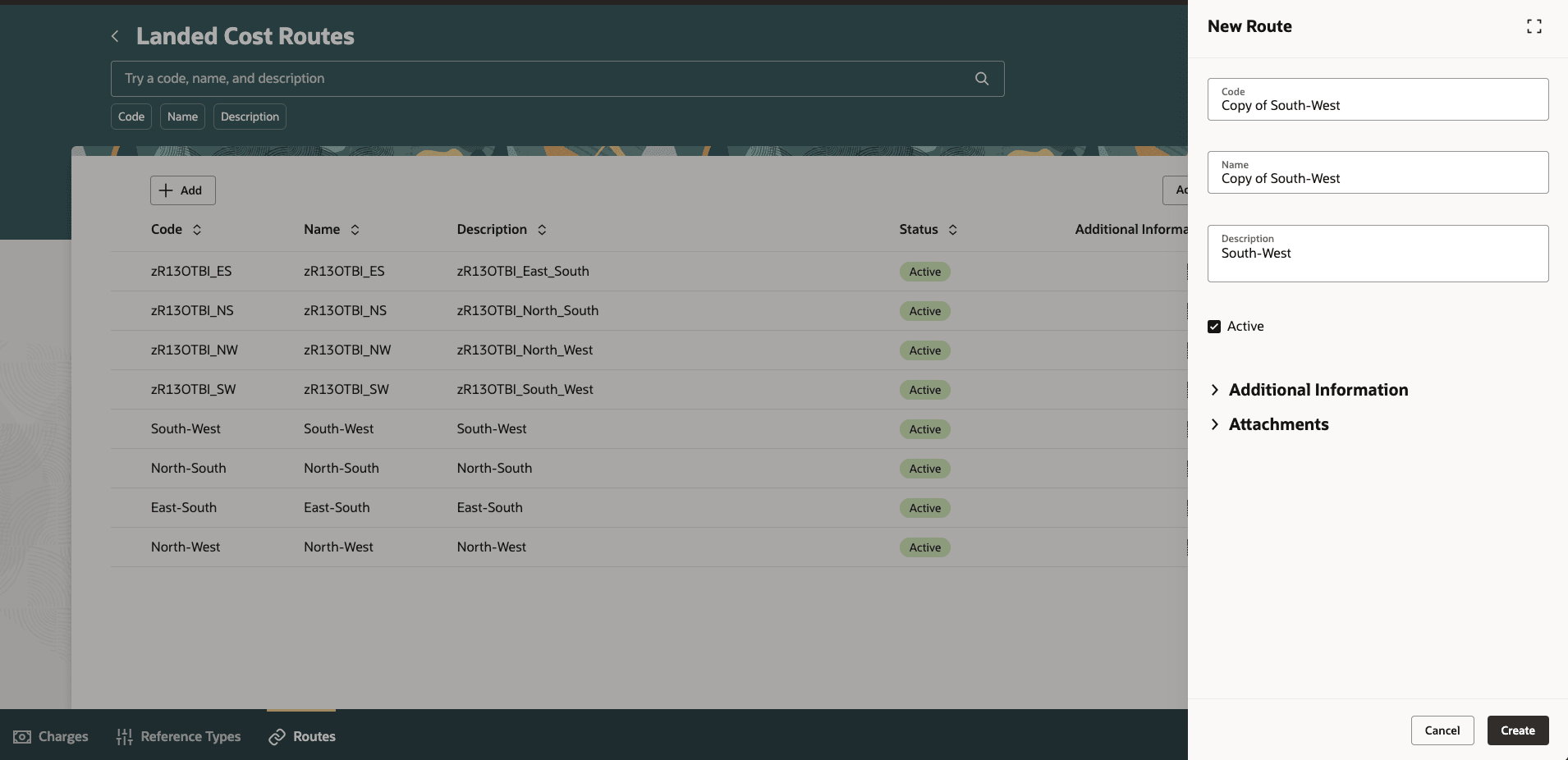

新規ルートの作成
ルート・コード、名前および摘要を定義して新しいルートを作成し、これが取引操作で使用できるアクティブなルートかどうかを構成します。 追加情報および添付をルート・プロパティに追加できます。
新規ルートの作成
ルートのコピー
既存のルートのプロパティをコピーして、新しいルートを作成することもできます。 コピーされたルートのプロパティが自動的に移入されるため、レプリケートされたルートを簡単かつ効率的にすばやく確認、変更、および作成できます。
新規ルートを作成するための既存のルートのコピー
