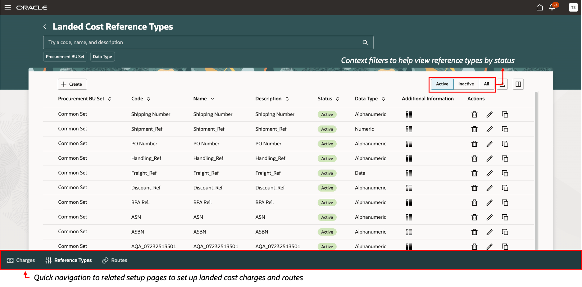

「輸入諸掛参照タイプ」ページ
ページの下部にあるナビゲーション・リンクを使用して、輸入諸掛手数料や輸入諸掛ルートなどの他の関連設定ページにすばやくアクセスできます。

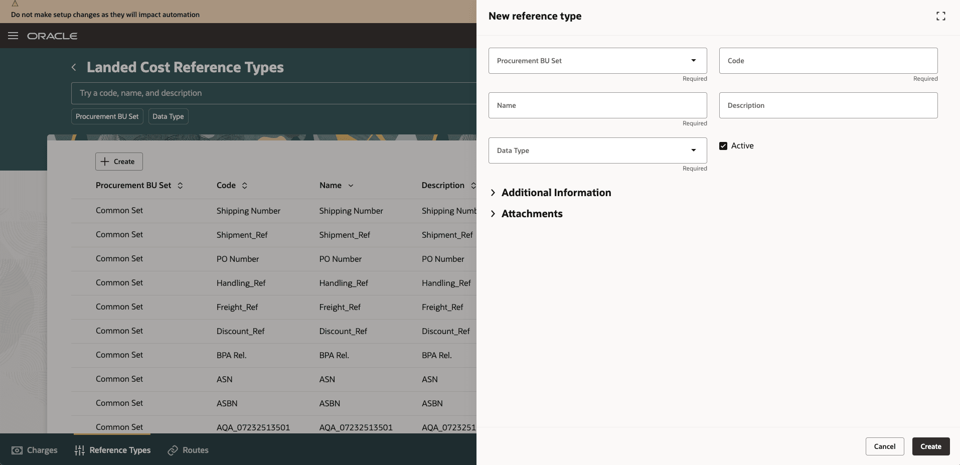

新規参照タイプの作成
参照タイプを作成するときに、参照タイプの調達BUセット、コード、名前、摘要およびデータ型を定義できます。 参照タイプのプロパティにも追加情報および添付を追加できます。
新規参照タイプの作成

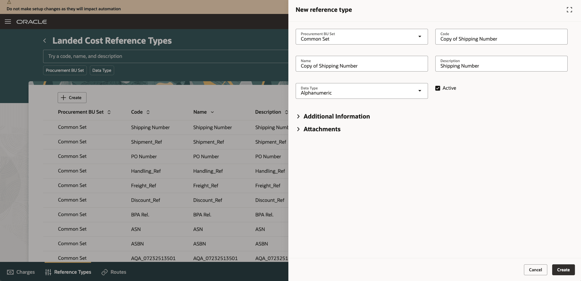

参照タイプのコピー
既存の参照タイプのプロパティをコピーして、新しい参照タイプを作成できます。 コピーした参照のプロパティが自動的に移入されるため、レプリケートされた参照タイプを簡単かつ効率的にすばやく確認、変更および作成できます。
参照タイプのコピーによる新しい参照タイプの作成

- コンテキスト・フィルタ:フィルタを使用して、ステータス別に参照タイプを表示および管理し、最も関連性の高い情報のみを表示できます。
